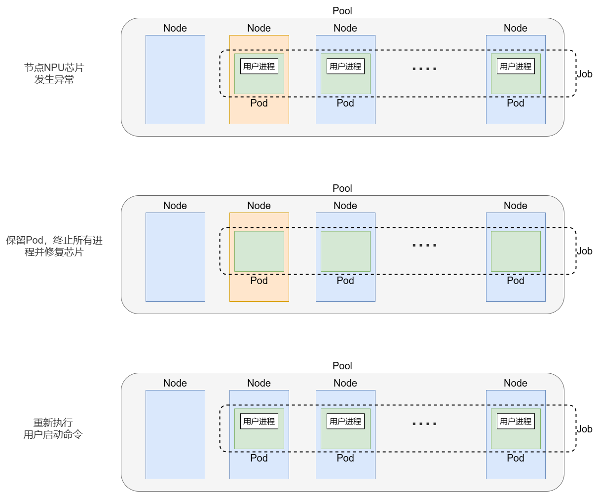

原地恢复
NPU训练作业在运行过程中可能会发生芯片故障,部分芯片故障可通过系统修复或复位进行自愈。对此类可自愈的芯片故障,系统强制停止容器中的用户进程,容器本身不销毁保留运行环境,在所有业务进程终止后尝试NPU芯片自愈,如果芯片故障清除恢复正常则所有容器重新运行训练作业启动命令。原地恢复的过程中不涉及资源调度,仅在原容器中重启训练作业。原地恢复过程如下图所示:
图1 原地恢复
触发场景:
NPU芯片发生可自愈故障。
约束:
  • 作业定期保存CKPT。
  • 作业支持断点续训。
  • 原地恢复保留故障时的容器环境,要求作业脚本可重入,通常需要用户跳过数据下载、数据预处理步骤,删除和重建同名共享内存等。可通过故障恢复环境变量中的MA_PROC_START_CNT判断是否发生过原地恢复。
降级策略
  • 芯片自愈存在自愈失败的场景,当自愈失败时原地恢复同时失败,此时会将该节点隔离,降级到隔离式Job重调度
  • 一次训练过程中,同一节点同一芯片24小时内连续3次出现相同故障码,此时会将该节点隔离,降级到隔离式Job重调度
  • 一次训练过程中,同一节点同一芯片24小时内连续3次出现相同故障码,且是80C98002或80CB8002这类由用户输入引发的芯片故障,此时不隔离节点,只执行重调度。
NPU芯片故障码说明:
可自愈故障:通常是故障定义中故障级别“次要”“重要”的故障码,“提示”级别不需要处理,“紧急”级别无法自愈。
用户侧引发故障:算子异常或输入的数据导致NPU芯片发生故障,通常需要排查CANN版本、算子实现以及数据正确性。

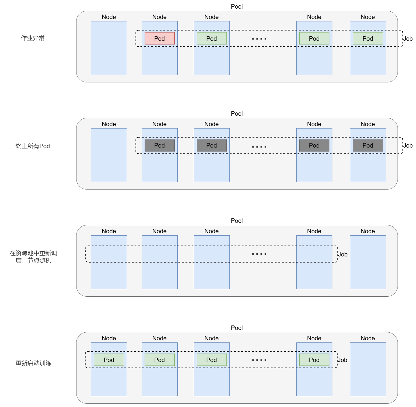

无条件Job级重调度
训练过程中可能会碰到预期外的情况导致训练失败,且无法及时重启训练作业,导致训练周期长,而无条件Job重调度可以避免这类问题,提高训练成功率和提升作业的稳定性。无条件Job重调度是在作业异常结束退出码非0时,将用户作业涉及到的所有Pod终止,并将Job实例完全重建,其过程如下图所示:
图2 无条件Job级重调度
触发场景:
  • 原地恢复中用户输入引发的降级。
  • 作业失败中断,且退出码非0。
  • Pod重调度失败降级。
  • 作业业务容器异常,如作业容器被驱逐或被killed。
约束:
  • 作业定期保存CKPT。
  • 作业支持断点续训。
  • 作业异常时业务能够中断退出,且作业退出码非0。如果作业异常时业务无法中断一直处于运行状态,则无法触发Job重调度。
  • 作业容器初始化阶段异常触发Job重调度时,系统会重新拉起,不会记录到“故障监测”中。
降级策略
连续3次触发无条件Job重调度后,第4次再次出现同样的问题,且中间未发生显式的节点故障和芯片故障,系统默认用户侧代码存在异常,作业将被终止并设置为失败状态。

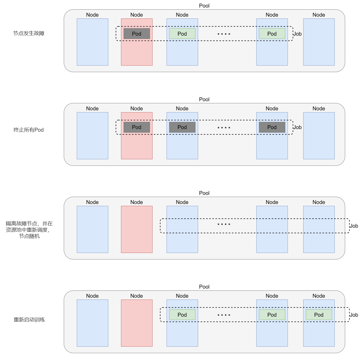

隔离式Job重调度
隔离式Job重调度是在无条件Job重调度策略基础上,如果作业异常时发现节点故障,则在调度前先隔离故障节点,其过程如下图所示:
图3 隔离式Job重调度
触发场景:
  • 原地恢复中非用户输入引发降级。
  • 节点发生故障。
约束:
  • 作业定期保存CKPT。
  • 作业支持断点续训。
降级策略
无。

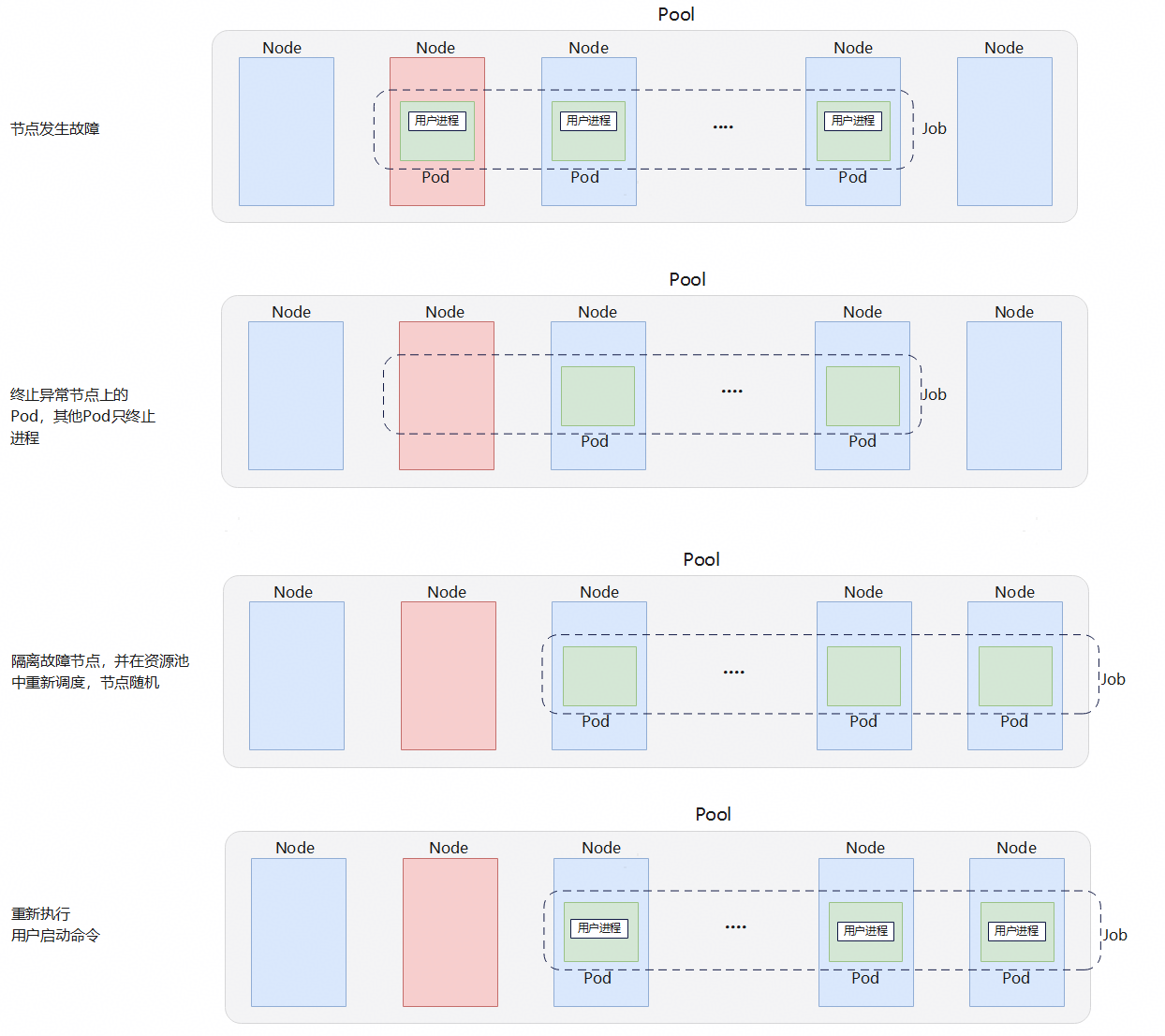

Pod重调度
相比于隔离式Job重调度直接删除重建整个Job,Pod重调度中会保留现有的Job实例不变,在调度前先隔离故障节点,且仅重新创建故障Pod。
图4 Pod重调度
触发场景:
  • 原地恢复中非用户输入引发的降级。
  • 节点发生故障。
约束:
  • 作业定期保存CKPT。
  • 作业支持断点续训。
  • Pod重调度保留正常实例的容器环境,要求作业脚本可重入,通常需要用户跳过数据下载或预处理步骤,删除并重建同名共享内存等。
降级策略
Pod重调度失败时,由于已经隔离过节点,降级到无条件Job级重调度。

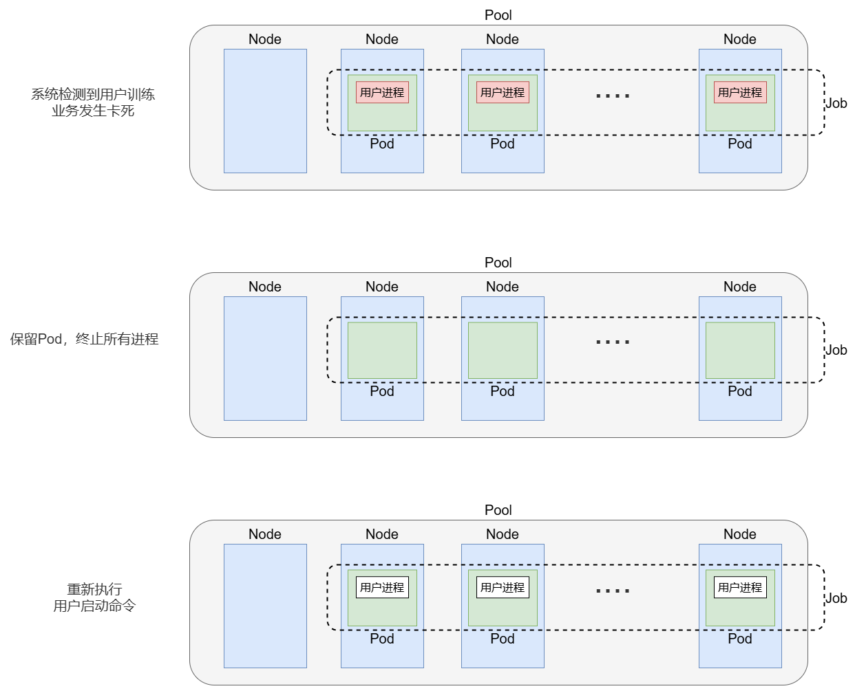

卡死重启
当长稳的训练作业正常运行一段时间后,如果训练作业没有硬件故障,出现卡死时,通常重启训练作业即可恢复正常。但由于训练作业卡死时无法自动结束容器,因此无法直接触发Job级重调度,只能设置作业卡死重启。当训练作业设置为作业卡死重启时,ModelArts会在作业运行过程中检测到卡死状态时,强制停止容器中的用户进程,容器本身不销毁保留运行环境,并在进程停止后重新运行训练作业启动命令。作业卡死重启的过程中不涉及资源调度,仅在原容器中重启训练作业。
卡死检测的规则请参见卡死检测,卡死重启过程如下图所示:
图5 卡死重启
触发场景:
  • 系统检测到NPU作业或GPU作业发生卡死。
约束:
  • 作业定期保存CKPT。
  • 作业支持断点续训。
  • 卡死重启保留故障时的容器环境,要求作业脚本可重入,通常涉及数据下载、数据预处理、创建同名共享内存等业务逻辑。
降级策略
连续3次触发卡死重启后,系统自动将作业终止并置为失败。
