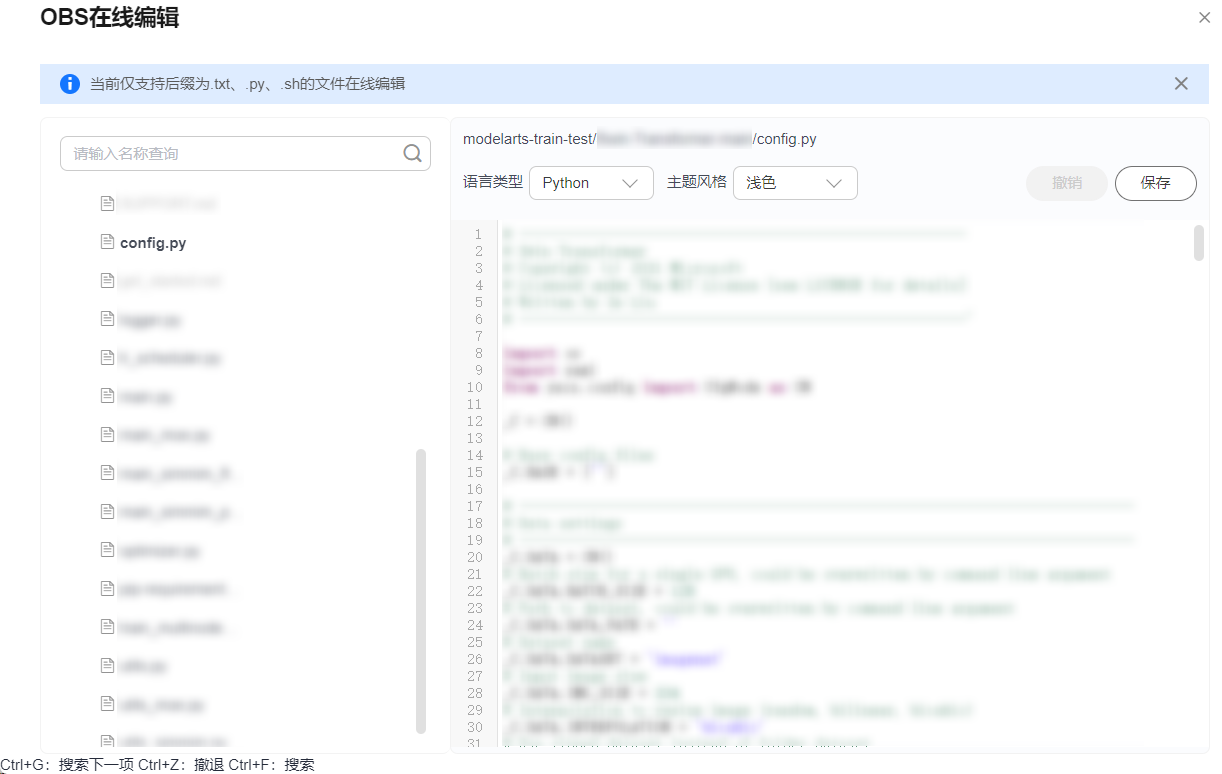

      “代码目录”
      训练作业代码目录所在的OBS路径。
      您可以单击代码目录后的“编辑代码”,在“OBS在线编辑”对话框中实时编辑训练脚本代码。当训练作业状态为“等待中”、“创建中”和“运行中”时,不支持“OBS在线编辑”功能。
      说明:
      当您使用订阅算法创建训练作业时,不支持该参数。

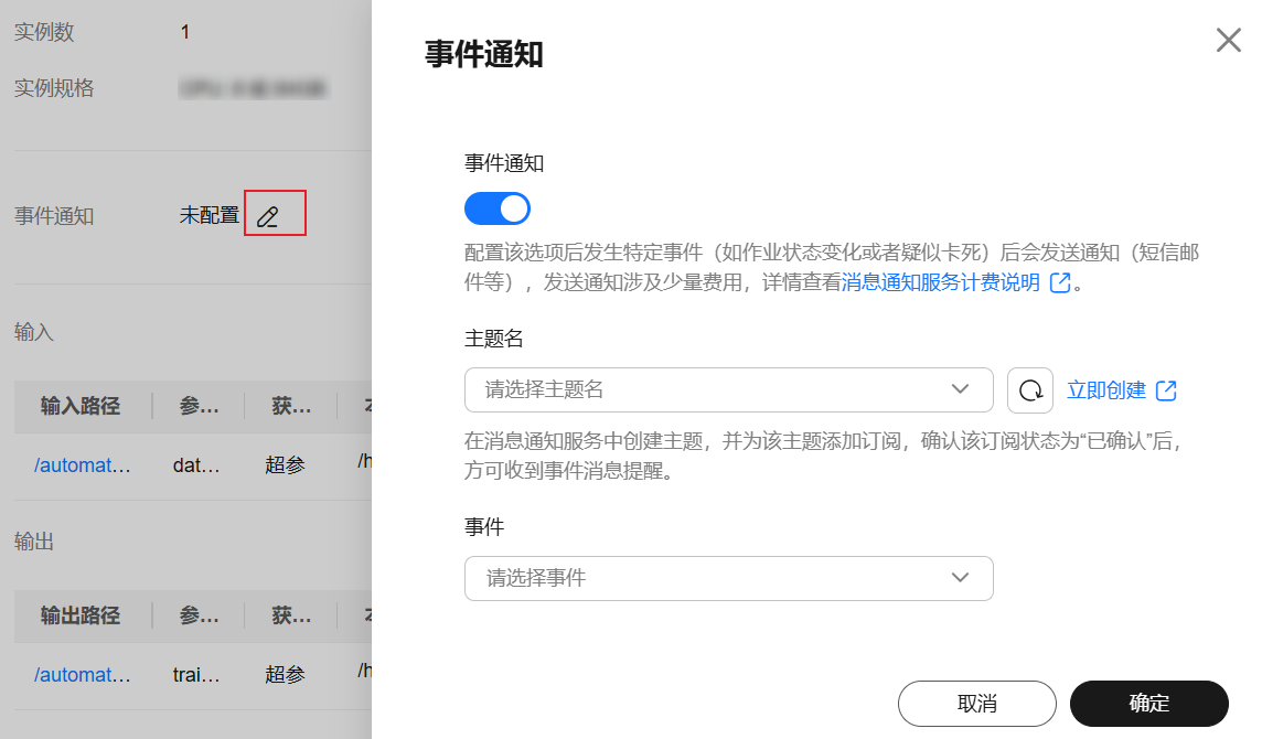

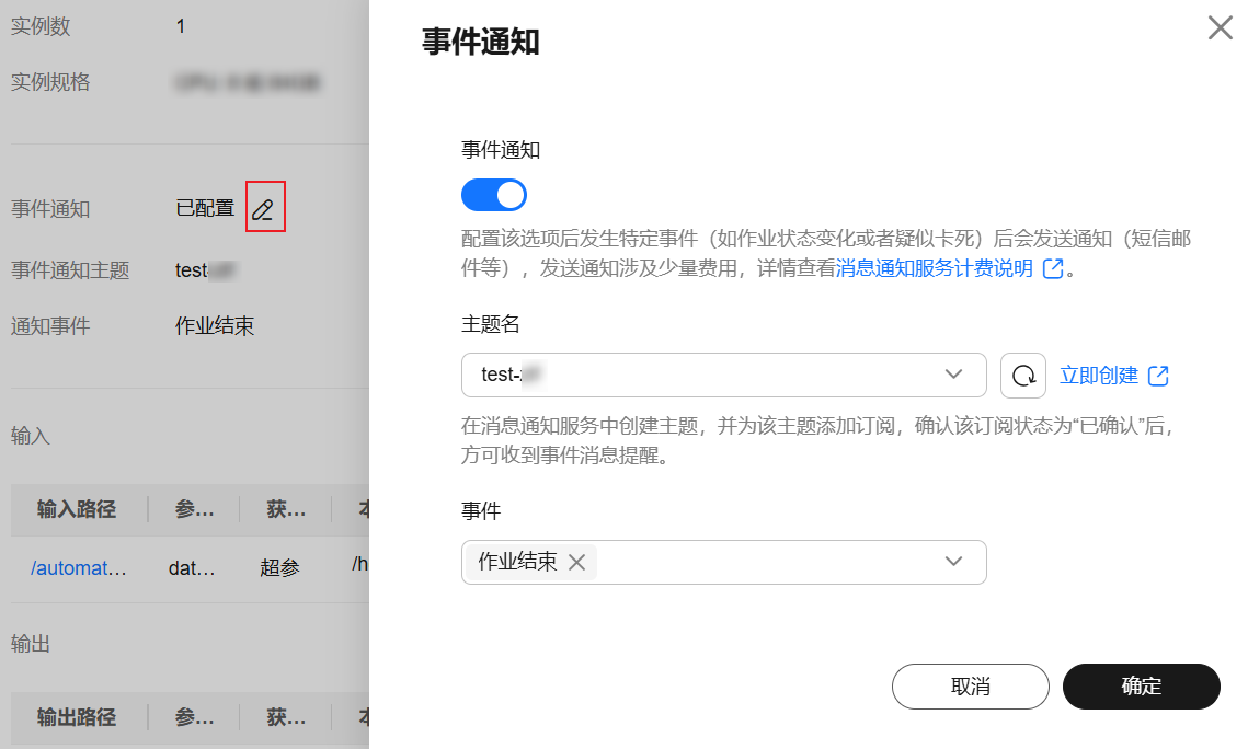

  5. 在训练详情页,支持管理训练作业的事件通知。
    • 作业状态为“已完成”“运行失败”“异常”和“已终止”的训练作业不支持在详情中配置事件通知。
    • 拥有查看列表中作业的权限才能配置事件通知。
    • 如果是修改事件类型,只会通知修改成功之后的训练状态变化。
    配置事件通知后,在训练作业发生特定事件(如作业状态变化或者疑似卡死)后会发送通知(短信邮件等),发送通知涉及少量费用,详情查看消息通知服务计费说明。
    • 如果训练作业已经启用事件通知,则可以单击“已配置”右侧的,修改或关闭事件通知。
      图1 修改事件通知
    • 如果训练作业未启用事件通知,则可以单击“未配置”右侧的,启用并配置事件通知。
      图2 配置事件通知
    表3 事件通知的参数说明
    参数名称
    说明
    主题名
    事件通知的主题名称。可以在下拉框中选择合适的主题名称,也可以单击“立即创建”,前往消息通知服务中新建主题。
    说明:
    在消息通知服务中创建主题,并为该主题添加订阅,确认该订阅状态为“已确认”后,方可收到事件消息提醒。
    事件
    选择要订阅的事件类型。例如“作业开始”、“作业结束”、“作业失败”、“作业终止”、“作业疑似卡死”等。
    说明:
    只有资源类型为GPU或NPU的训练作业才支持通知“作业疑似卡死”的事件。
