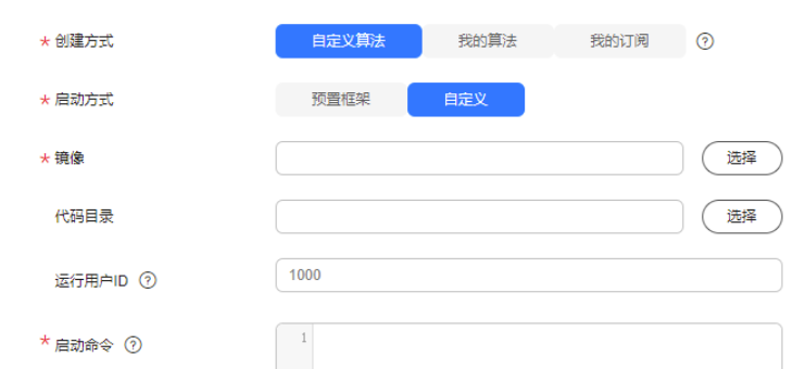

用户遵循ModelArts镜像的规范要求制作镜像,选择自己的镜像,并且通过指定代码目录(可选)和启动命令的方式来创建的训练作业。
图1 创建训练作业选择自定义方式
  1. 当使用完全自定义镜像创建训练作业时,“启动命令”必须在“/home/ma-user”目录下执行,否则训练作业可能会运行异常。
