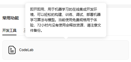

  • ModelArts管理控制台“总览”
    常用功能区域下方,鼠标悬浮至CodeLab卡片可以查看CodeLab介绍,单击卡片即可进入。
