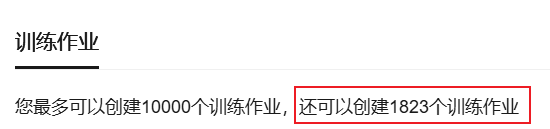

默认支持创建10000条训练作业,剩余额度可以在训练作业列表页查看。
图1 查看训练作业剩余额度

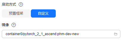

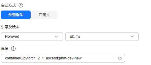

    • 当“启动方式”选择“预置框架”,且引擎版本选择“自定义”时,需要从容器镜像中选择合适的镜像。
      图2 启动方式-预置框架
    • 当“启动方式”选择“自定义”时,需要从容器镜像中选择合适的镜像。
      图3 启动方式-自定义

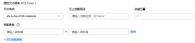

  • “添加拓展存储SFS Turbo配置”:
    当ModelArts和SFS Turbo间网络直通时,训练作业支持挂载多个SFS Turbo存放训练数据。文件系统支持重复挂载,但是挂载路径不可重复。最多可以挂载15个盘。配置ModelArts和SFS Turbo间网络直通,具体操作请参见配置ModelArts和SFS Turbo间网络直通。
    图6 SFS Turbo
    • “文件系统”:选择一个SFS Turbo。
    • “文件系统目录”:选择SFS Turbo的存储位置。如果用户配置了文件夹控制权限,请选择存储位置;如果用户未配置文件夹控制权限,可以保持默认值“/”或者自定义位置。
    • “挂载路径”:输入SFS Turbo对应在训练容器内的挂载路径。不能为“/”目录,不能为“/cache”、“/home/ma-user/modelarts”等系统已经默认挂载的路径。
    • “挂载方式”:显示挂载SFS Turbo的权限。根据SFS Turbo存储位置的权限显示“读写”或“只读”,如果用户未配置文件夹控制权限,则该参数不可见。如果需要设置SFS Turbo的文件夹权限,请参考权限管理文档配置。
