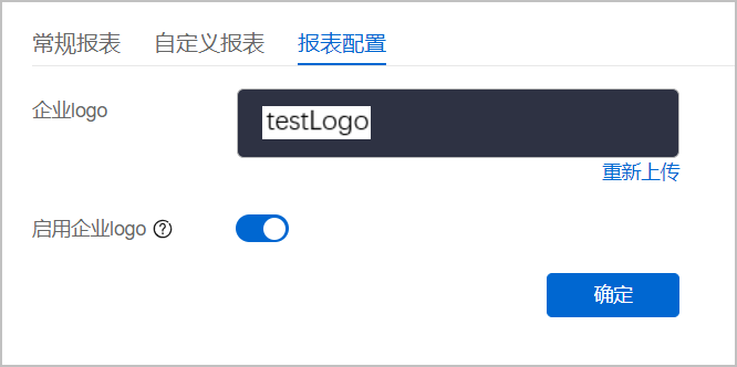

配置并启用企业Logo后,MSP代维的租户查看的安全报表将显示MSP企业Logo。
  1. 选择控制台页面右上方“服务 > 安全运营中心”,显示代维服务卡片。
  2. 单击信息概览右上角“查看详情”,然后在右上角单击“安全报表”。
  3. 在“报表配置”页签中,选择是否启用企业Logo,若选择开启,单击“确定”后配置完成。开启后,MSP代维的租户查看的安全报表将呈现MSP企业Logo。
    图1 报表配置
  4. (可选)在“报表配置”页签中,单击“重新上传”,可以重新上传MSP企业Logo,上传的企业Logo图片大小限制10MB,仅支持上传JPG/PNG格式的图片,建议使用透明背景效果更佳。

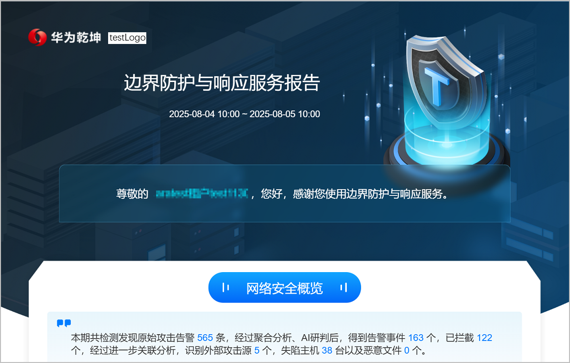

  3. “常规报表”或“自定义报表”页签,选择任一报表,单击“报表预览”
    预览的报表左上角呈现企业Logo。
