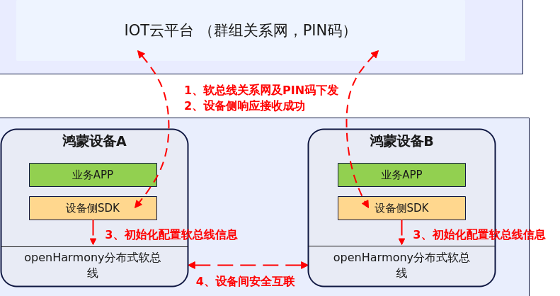

鸿蒙分布式软总线是一种可以将不同设备利用局域网串联,实现设备内和设备间高吞吐、低时延、高可靠的流畅连接体验,为设备互联互通提供了统一的分布式通信能力。实现近场设备间统一的分布式通信能力,提供不区分链路的设备发现和传输接口,具备快速发现并连接设备,高效分发任务和传输数据的能力。对开发者而言,无需关注组网方式与底层协议。
软总线通过封装openHarmony安全子系统deviceauth组件提供的能力,实现了一组可用于设备间快速建立可信认证和连接的接口;在这基础上,为了更安全可靠的管理设备间互联的关系网,IoTDA平台可以通过预先定义并下发关系网,完成设备间的认证。

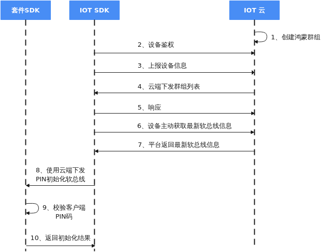

业务流程
图2 鸿蒙软总线业务流程
  1. 创建鸿蒙群组:可以在IoTDA控制台界面创建软总线连接群组,通过该群组管理设备互联关系网。
  2. 设备鉴权:设备侧发起MQTT/MQTTS协议设备鉴权。
  3. 上报设备信息:客户端上线后,需要上报设备信息,比如说:软硬件版本、设备IP等信息。
  4. 云端下发群组列表及PIN码:鉴权成功后,平台会主动下发对应的群组列表及PIN。
  5. 响应:若是设备侧成功接收到软总线列表,需要返回响应,否则会导致云端重复下发。
  6. 设备主动获取最新软总线信息:设备通过API接口主动查询软总线信息。
  7. 平台返回最新软总线信息:当发起6的时候,平台会返回查询结果。
  8. 使用云端下发PIN初始化软总线:云端下发PIN码包括群组中的设备ID及IP,以及连接密钥。
  9. 校验客户端PIN码:通过校验连接密钥确定是否该设备有连接权限,可用于确保鸿蒙群组安全性。
  10. 返回初始化结果:返回软总线初始化结果。

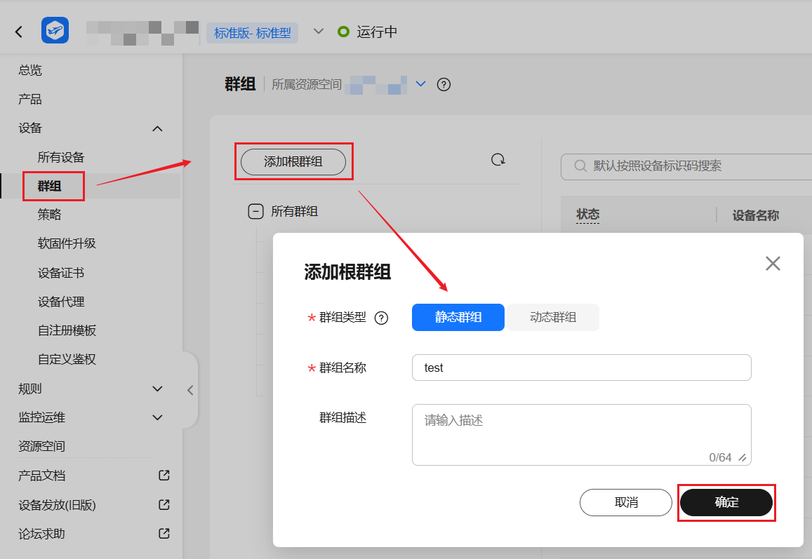

  1. 访问设备接入服务,单击“控制台”进入设备接入控制台。选择您的实例,单击实例卡片进入。
  2. 在左侧导航栏选择“ 设备 > 群组”,选择注册设备的所属资源空间,单击“添加根群组”,在弹出的页面中选择“静态群组”,群组名称可自定义,单击“确定”。
    图3 群组-添加静态群组

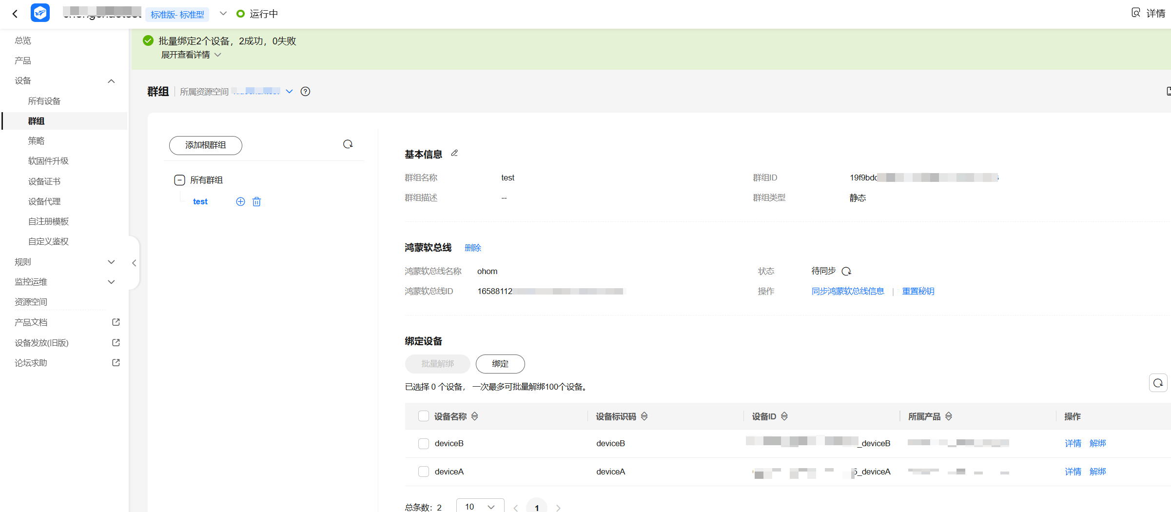

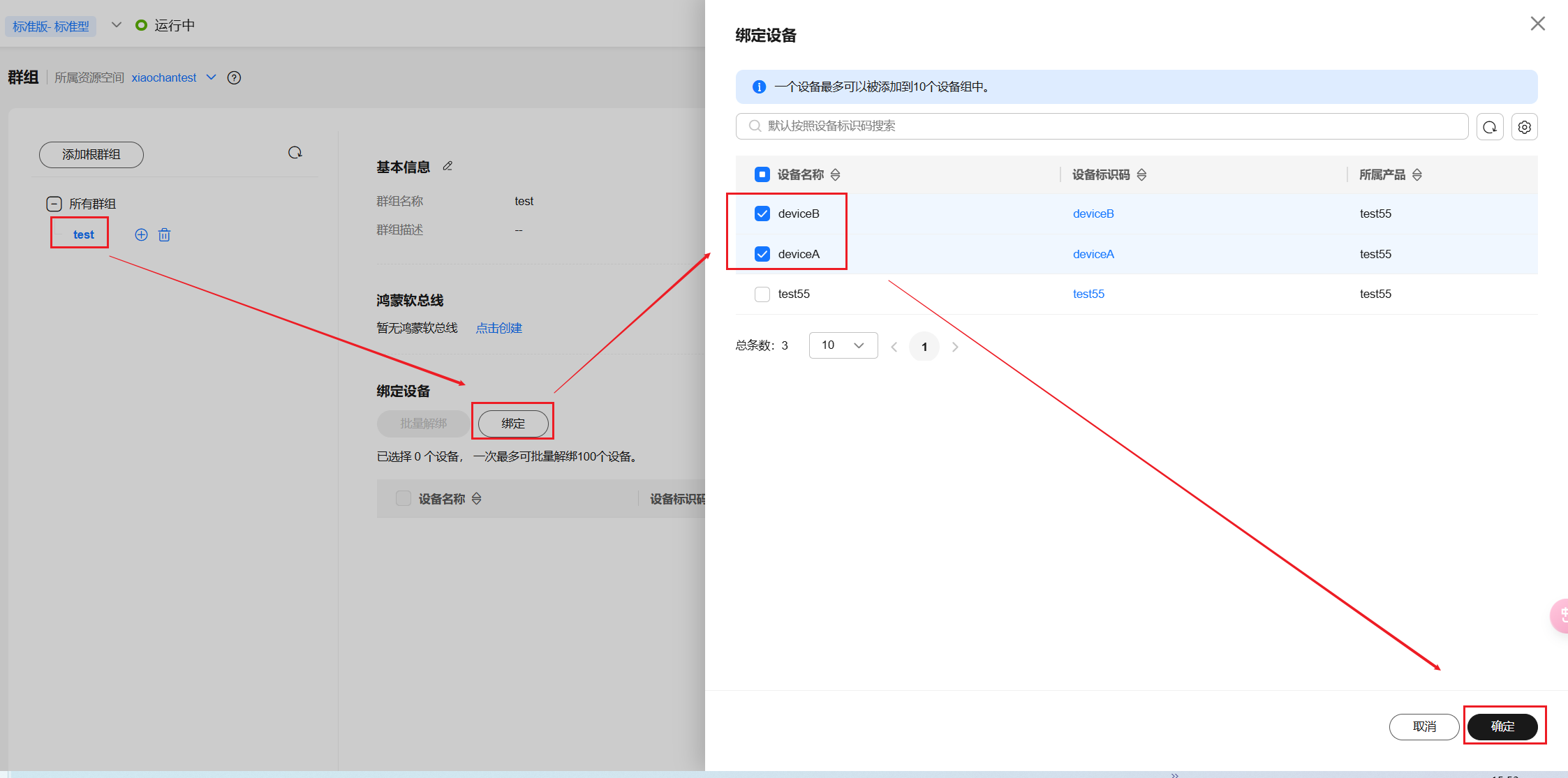

  3. 单击创建的群组名称,单击“绑定”,选择需要联动在一起的设备,单击“确定”。
    图4 群组-群组绑定设备

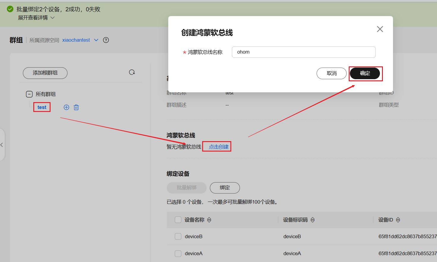

  4. 绑定成功后,创建鸿蒙软总线,单击“点击创建”,填入鸿蒙软总线名称,单击“确定”。
    图5 群组-创建鸿蒙软总线
