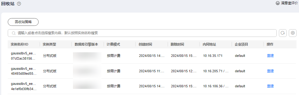

当您对实例执行删除操作时,系统会自动进行一次全量备份,该备份文件将被保留在回收站中。在回收站的保留期限内,您可以通过重建实例的方式恢复数据。重建时,系统将使用回收站中的全量备份文件创建一个新的实例。
注意事项
重建后的实例的内网地址将与原实例不同。
  1. 登录云数据库GaussDB控制台。
  2. 在左侧导航栏,单击“回收站”。
  3. 在“回收站”页面,在实例列表中找到需要恢复的目标实例,单击操作列的“重建”。

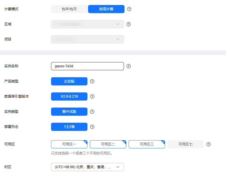

    计费模式
    云数据库GaussDB提供包年/包月、按需计费两种计费模式。
    • 包年/包月是一种预付费模式,即先付费再使用,按照订单的购买周期进行结算,因此在购买之前,必须确保账户余额充足。
      对于分布式混合部署形态的实例,包年/包月模式受限开放,如需使用,可以在管理控制台右上角,选择新建工单,提交开通申请。
    • 按需计费是一种后付费模式,即先使用再付费,即开即停,按照云数据库实际使用时长计费。以自然小时为单位整点计费,不足一小时按实际使用时长计费。
    区域
    租户当前所在区域,也可在页面左上角切换。
    不同区域内的产品内网不互通,且创建后不能更换,请谨慎选择。

    实例名称
    实例名称长度在4个到64个字符之间,必须以字母开头(区分大小写),可以包含字母、数字、中划线、下划线和中文,不能包含其他特殊字符。
    单击“随机生成”可生成随机实例名称。
    产品类型
    云数据库GaussDB提供基础版和企业版两种类型。
    基础版不支持部分高级特性,相比企业版性能相当但价格更低,主要面向对高级特性无诉求的用户。
    基础版和企业版的具体差异请参见GaussDB基础版和企业版的差异。
    数据库引擎版本
    选择购买实例的GaussDB数据库版本。
    说明:
    • V2.0-8.102 及以上版本的实例使用Huawei Cloud EulerOS 操作系统。
    • 基于Huawei Cloud EulerOS 操作系统的实例,无法与欧拉操作系统的实例搭建容灾关系。
    实例类型
    • 分布式版:分布式形态能够支撑较大的数据量,且提供横向扩展的能力,可以通过扩容的方式提高实例的数据容量和并发能力。
    • 集中式版:适用于数据量较小,且长期来看数据不会大幅度增长,但是对数据的可靠性,以及业务的可用性有一定诉求的场景。
    部署形态
    • 分布式版
      • 独立部署:所有组件均部署在独立的ECS上,资源无争抢,性能更好。以默认配置(3CN,3副本,3分片)为例,有3个CN、9个DN、3个CMS、3个GTM,需要18台ECS。
        适用于大数据量,期望可以通过横向扩展提高实例数据容量和并发能力,并且分布式混合部署无法满足性能诉求的场景。
      • 混合部署:所有组件部署在一台ECS上。例如,分布式混合部署的一主两备形态,仅需3台ECS即可下发。仅V2.0-3.223及以上版本的基础版实例支持混合部署形态,混合部署不支持磁盘自动扩容。
        由于各组件共享同一台ECS的性能,在复杂业务场景下可能会出现性能争抢的情况,因此,相较于同规格的分布式独立部署,混合部署的整体性能会稍弱一些。适用于较大数据量,未来数据量可能会大幅增长,对性能要求不高且希望使用分布式数据库的场景。
    • 集中式版
      • 高可用(1主2备):采用一主两备三节点的部署模式,包含一个分片。
      • 单副本:采用单节点的部署模式,仅包含一个CMS和一个DN组件。仅V2.0-2.2及以上版本实例支持单副本部署形态。由于部署在单台机器上,因此无法保障可用性(SLA),不适用于生产环境,建议用于研发测试环境。
      • 1主1备1日志:采用一主一备一日志三节点的部署模式,包含一个分片,三个副本。仅V2.0-3.200及以上版本实例支持1主1备1日志部署形态。仅资源类型为“ECS”时可选。
    注意:
    • 单副本:由于部署在单台机器上,因此无法保障可用性(SLA)。
    是否支持日志节点
    仅分布式版独立部署实例支持该参数。
    勾选此参数后,分布式实例将会部署为一主一备一日志形态。集中式版实例默认已支持一主一备一日志形态,您可以在购买实例时,选择部署形态为“1主1备1日志”,无需额外设置该参数。

    可用区指在同一区域下,电力、网络隔离的物理区域,可用区之间内网互通,不同可用区之间物理隔离。可用区只支持部署在一个或者三个可用区。建议选择三个可用区。

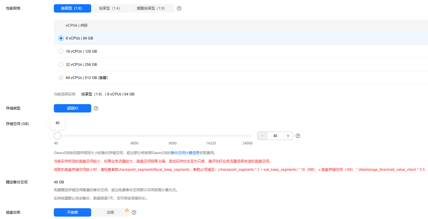

    性能规格
    实例的CPU和内存。不同性能规格对应不同连接数。
    当前支持的规格类型为通用型、独享型和鲲鹏独享型。
    • 通用型
      仅基础版实例支持。底层使用ECS通用计算型弹性云服务器,这种云服务器侧重于资源共享,可以提供更高的性价比,但在主机重负载的情况下可能会出现资源争抢,从而导致计算性能波动,不适合部署大型业务,因此企业版也就不再提供通用型规格。
    • 独享型
      底层使用ECS通用计算增强型弹性云服务器(X86架构CPU),云服务器之间无资源争抢,性能稳定
    • 鲲鹏独享型
      底层使用搭载鲲鹏CPU的通用计算增强型弹性云服务器,云服务器之间无资源争抢,性能稳定。主要面向信息技术应用创新 (XC) 类场景。
    关于性能规格详情,请参见数据库实例规格。
    存储类型
    实例的存储类型决定实例的读写速度。最大吞吐量越高,读写速度越快。
    GaussDB支持“超高IO”和“极速型SSD”存储类型。
    • 超高IO:超高性能云硬盘,可用于企业关键性业务,适合高吞吐、低时延的工作负载。
    • 极速型SSD:适用于需要超大带宽和超低时延的场景。
    说明:
    极速型SSD存储类型仅针对特定用户开放,如需配置白名单权限,您可以在管理控制台右上角,选择“新建工单”,提交开通白名单的申请。
    存储空间
    申请的存储空间会有必要的文件系统开销,这些开销包括索引节点和保留块,以及数据库运行必需的空间。
    创建实例时,磁盘空间支持单分片起配值为40GB,步长为4GB。若实例所选的磁盘空间较小,当业务流量较大时,磁盘空间容易占满,实例状态变为只读,请评估好业务流量选择合适的磁盘空间。
    对于集中式版实例,若创建实例时同时满足数据库引擎版本大于等于V2.0-10.0.0、性能规格内存大于等于512GB、实例存储空间大于24000GB时,会默认配置部分大容量优化参数。具体参数说明请参考表1。
    实例购买成功后可进行扩容,具体请参见磁盘扩容。
    赠送备份空间
    免费赠送存储空间等量的备份空间,超出免费备份空间部分采用按需计费方式。
    磁盘加密
    • 不加密:未开启加密功能。
    • 加密:提高数据安全性,对性能有一定影响。

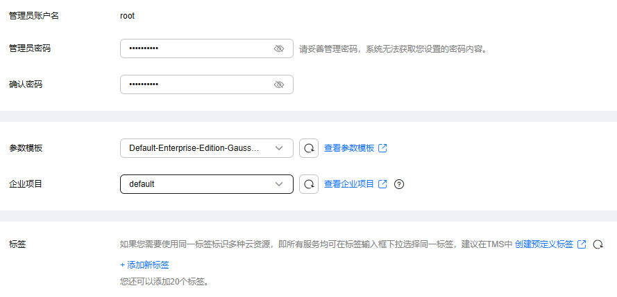

    设置密码
    支持创建后设置和现在设置两种方式。
    • 若选择创建后设置,您在使用root账号登录数据库前,需要先通过重置密码的方式设置密码,否则无法使用root账号登录数据库。重置密码操作请参考重置GaussDB实例管理员密码。
    • 若选择现在设置,请填写管理员密码及确认密码。
    管理员账户名
    数据库的登录名称,默认为root。
    管理员密码
    设置密码选择现在设置时,需要填写该参数。需要输入高强度密码并定期修改,以提高安全性,防止出现密码被暴力破解等安全风险。
    确认密码
    设置密码选择现在设置时,需要填写该参数。必须和管理员密码相同。

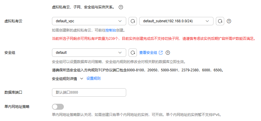

    安全组
    控制网络出/入方向及端口的访问。购买实例时,所选的安全组需要按照如下策略进行配置。
    • 购买分布式版实例时,请确保入方向规则TCP协议端口包含:40000-60480,20050,5000-5001,2379-2380,6000,6001,6500,<database port> - (<database port> + 100)。(例如设置的数据库端口为8000,则安全组中需要包含8000-8100),安全组出方向请确保全部放通。
    • 购买集中式实例时,请确保入方向规则TCP协议端口包含:20050,5000-5001,2379-2380,6000,6500,<database port> - (<database port> + 100)。(例如设置的数据库端口为8000,则安全组中需要包含8000-8100)。
    安全组限制实例的安全访问规则,加强GaussDB与其他服务间的安全访问。请确保所选取的安全组允许客户端访问数据库实例。如果创建时不需要指定安全组,您可以在管理控制台右上角,选择“新建工单”,提交开通白名单的申请。
    如果没有可选的安全组,GaussDB默认为您分配安全组资源。
    数据库端口
    数据库对外开放的端口,默认为8000,可选范围为:1024~39989。如下端口被系统占用,不可设置: 2378~2380、2400、4999~5001、5100、5500、5999~6001、6009~6010、6500、8015、8097、8098、8181、9090、9100、9180、9187、9200、12016、12017、20049、20050、21731、21732、32122~32126、39001。
    单内网地址策略
    是否开启单内网地址策略,如果勾选此参数,实例将只有一个内网地址绑定主节点,如果发生主备倒换,主节点的内网地址不会发生变化;如果不勾选,每个节点都会绑定一个内网地址,如果发生主备倒换,主节点的内网地址会发生变化。单个内网地址的实例不支持IPv6。

    参数模板
    数据库参数模板就像是数据库引擎配置值的容器,参数模板中的参数可应用于一个或多个相同类型的数据库实例。实例创建成功后,参数模板可进行修改。
    用户可以在实例创建完成之后根据业务需要进行调整。具体请参见编辑参数模板。
    企业项目
    对于已成功关联企业项目的用户,仅需在“企业项目”下拉框中选择目标项目。
    如果需要自定义企业项目,请前往企业项目管理服务进行创建。关于如何创建项目,详见《企业项目管理用户指南》。

    标签
    可选配置,对数据库的标识。使用标签可以方便识别和管理用户拥有的数据库服务资源。每个实例最多支持20个标签配额。
    如用户的组织已经设定GaussDB的相关标签策略,则需按照标签策略规则为实例添加标签。标签如果不符合标签策略的规则,则可能会导致实例创建失败,请联系组织管理员了解标签策略详情。
