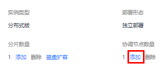

  3. 在“基本信息”页面“协调节点数量”处,单击“添加”。
    图1 协调节点扩容

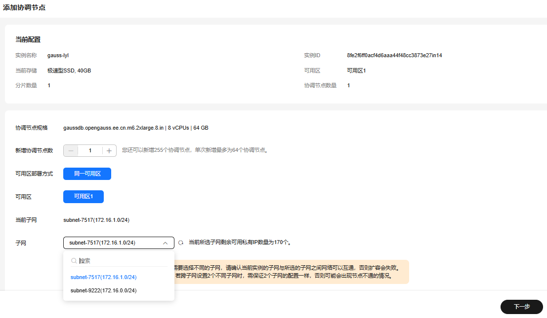

  4. 选择新增的协调节点数量、子网以及可用区。
    图2 协调节点扩容
  5. 单击“下一步”,进入“规格确认”界面。
  6. 确认无误后,单击“提交”进行协调节点扩容。
