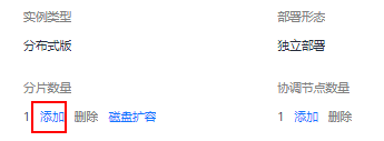

  3. 在“基本信息”页面“分片数量”处,单击“添加”。

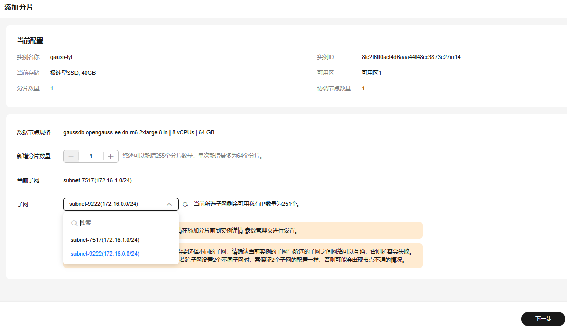

  4. 选择新增的分片数量及子网。单击“下一步”。
    图2 分片扩容
  5. 确认无误后,单击“提交”进行分片数量扩容。
    一个分片中默认包含三个DN副本,因此每增加一个分片会新增三个DN副本。
