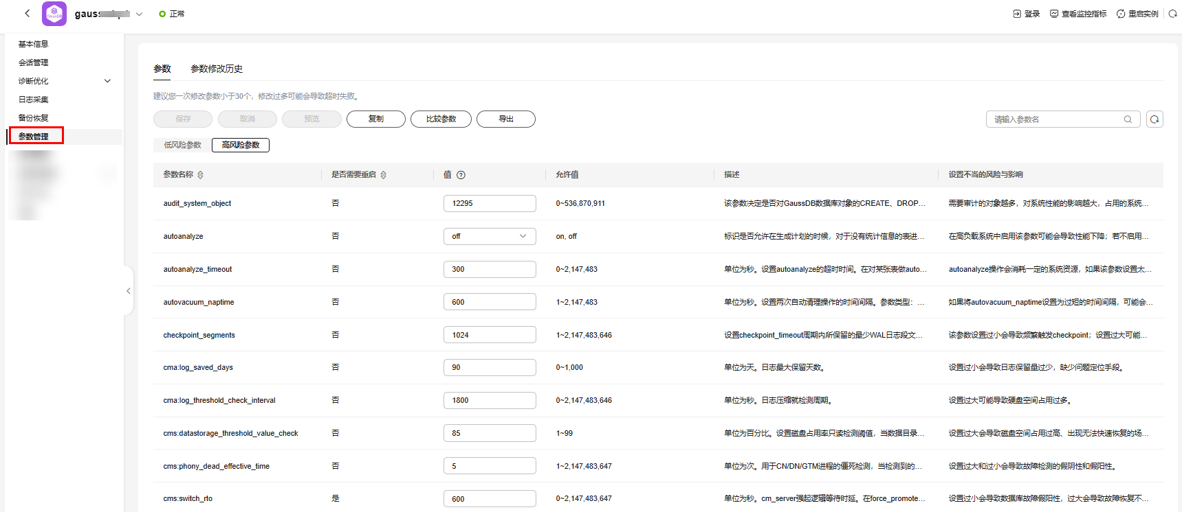

- 在左侧导航栏单击“参数管理”,进入参数管理页面。 图1 参数管理
- 您可以在该页面对实例应用的参数进行修改和查询。修改参数后,可以预览修改结果或取消修改。确认修改无误后,单击“保存”,提交参数修改。
- 您可以单击“复制”,将当前实例应用的参数另存为参数模板,可在参数模板管理的自定义页签中查看。
- 您还可以单击“导出”,将当前实例的参数下载到本地。
- 您可以单击“比较参数”,将已有的参数模板与当前实例应用的参数模板进行比较。

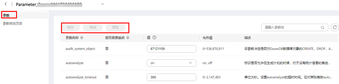

- 根据需要修改相关参数值。 图2 修改参数
- 单击“保存”,在弹出框中单击“是”,保存修改。
- 单击“取消”,放弃本次设置。
- 单击“预览”,可对比参数修改前和修改后的值。
- 参数修改完成后,您可在“参数模板管理”页面单击目标参数模板名称,然后在左侧导航栏中,单击“参数修改历史”查看参数的修改详情。

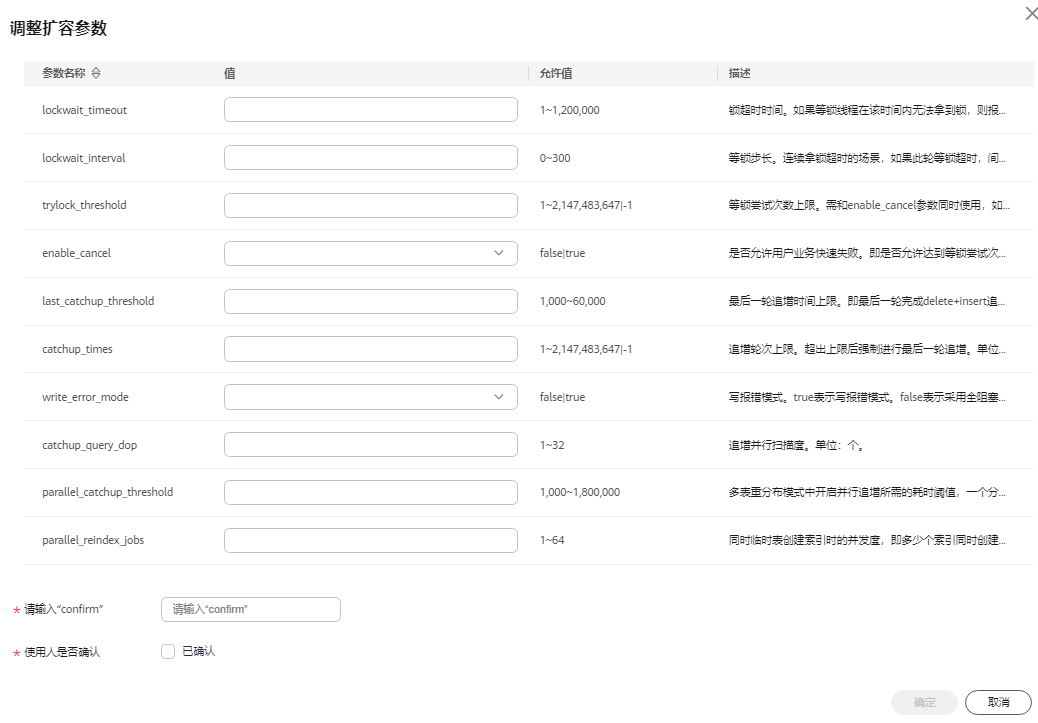

修改当前实例扩容重分布参数
- 登录云数据库GaussDB控制台。
- 在“实例管理”页面,选择指定的实例,单击实例名称,进入实例基本信息页面。

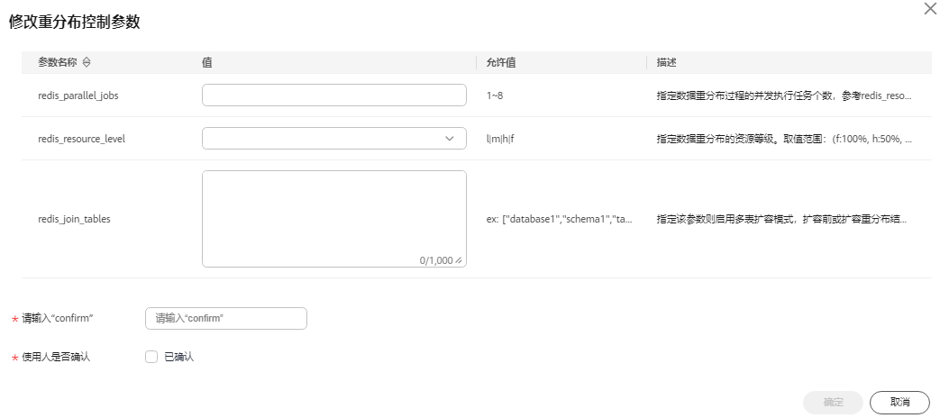

- 在左侧导航栏单击“参数管理”,进入参数管理页面,单击“调整扩容参数”或“修改重分布控制参数”进行参数修改。 图3 参数管理
图4 调整扩容参数
图5 修改重分布控制参数
- 输入参数值,输入框中输入“confirm”,勾选“已确认”,单击“确定”,提交修改。
