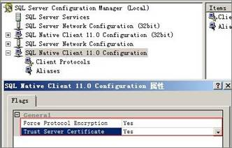

  • 源数据库如果开启客户端配置中的“强制协议加密(Force Protocol Encryption)”,必须同时开启“信任服务器证书(trust server certificate)”,如下图所示:
    图1 查看客户端属性

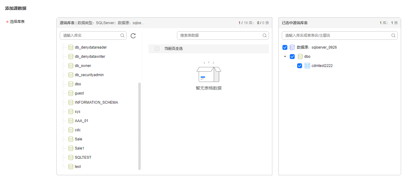

    • 选择需要迁移的SQLServer库表。
      图5 选择库表
      库与表均支持自定义选择,即可选择一库一表,也可选择多库多表。

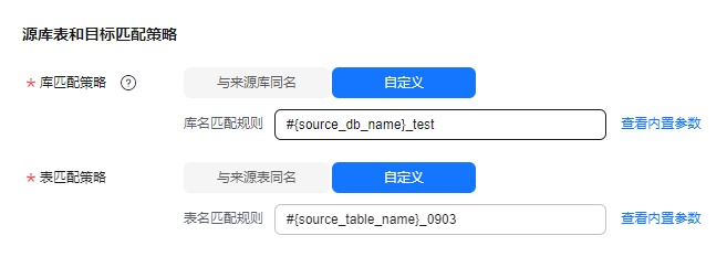

    • 源库表和目标匹配策略。
      • 库匹配策略。
        • 与来源库同名:数据将同步至与来源SQLServer Schema名相同的Doris库中。
        • 自定义:数据将同步至自行指定的Doris库中。
      • 表匹配策略。
        • 与来源表同名:数据将同步至与来源SQLServer Schema名相同的Doris表中。
        • 自定义:数据将同步至自行指定的Doris表中。
          图6 整库场景下源库表和目标匹配策略
          自定义匹配策略时,支持用内置变量#{source_db_name}和#{source_table_name}标识来源的库名和表名,其中表匹配策略必须包含#{source_table_name}。

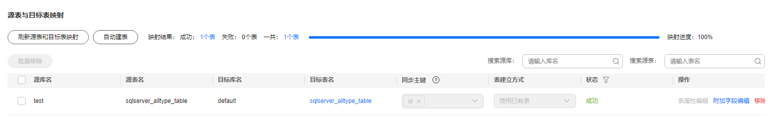

  8. 刷新源表和目标表映射,检查映射关系是否正确,同时可根据需求修改表属性、添加附加字段,并通过“自动建表”能力在目的端Doris数据库中建出相应的表。
    图7 源表与目标表映射

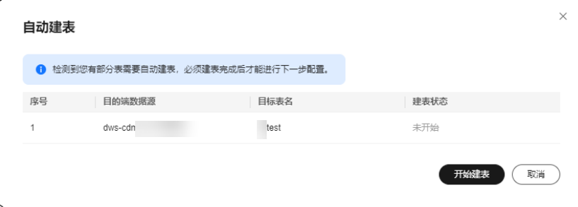

    • 自动建表:单击“自动建表”可按照已配置映射规则在目的端数据库自动建表,成功后表建立方式会显示为使用已有表。
      图8 自动建表
      • Migration仅支持自动建表,不支持自动建库和模式,需用户自行在目的端手动建出库和模式后再使用本功能建表。
      • 自动建表时对应的字段类型映射关系请参见字段映射关系章节。
      • 自动建出的Doris表会带有3个审计字段,分别是cdc_last_update_date、logical_is_deleted、_hoodie_event_time,并会以_hoodie_event_time作为Doris表的预聚合键。

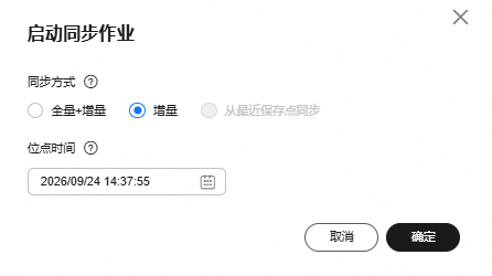

    提交成功后,单击作业开发页面“启动”按钮,在弹出的启动同步作业对话框按照实际情况配置同步位点参数,单击“确定”启动作业。
    图10 启动同步作业
    表7 启动同步作业参数
    参数
    说明
    同步方式
    • 增量同步:从指定时间位点开始同步增量数据。
    • 全量+增量:先同步全量数据,随后实时同步增量数据。
    • 从最近保存点同步:从上一次停止/自动保存的位点时间开始同步。
    位点时间
    增量同步需要设置该参数,指示增量同步起始的时间位点。
    说明:
    配置的位点时间早于CDC日志最早时间点时,默认会以日志最早时间点开始消费。
