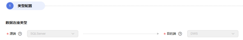

  1. 参见新建实时集成作业创建一个实时集成作业并进入作业配置界面。
  2. 选择数据连接类型:源端选SQLServer,目的端选DWS。
    图2 选择数据连接类型

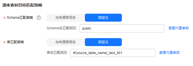

  7. 配置目的端参数。
    • 源库表和目标匹配策略。
      各同步场景下源端库表和目标端库表的匹配策略请参考下表。
      表5 源库表和目标匹配策略
      同步场景
      配置方式
      整库
      • Schema匹配策略。
        • 与来源库同名:数据将同步至与来源SQLServer库名相同的DWS Schema中。
        • 自定义:数据将同步至自行指定的DWS Schema中。
      • 表匹配策略。
        • 与来源表同名:数据将同步至与来源SQLServer表名相同的DWS表中。
        • 自定义:数据将同步至自行指定的DWS表中。
          图6 整库场景下源库表和目标匹配策略
          说明:
          自定义匹配策略时,支持用内置变量#{source_db_name}和#{source_table_name}标识来源的库名和表名,其中表匹配策略必须包含#{source_table_name}。

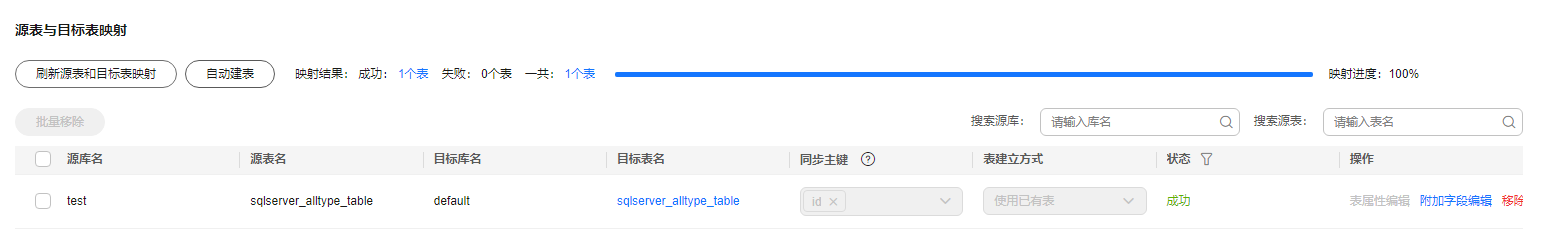

  8. 刷新源表和目标表映射,检查映射关系是否正确,同时可根据需求修改表属性、添加附加字段,并通过“自动建表”能力在目的端DWS数据库中建出相应的表。
    图8 源表与目标表映射
    • 附加字段编辑:单击操作列“附加字段编辑”可为目的端的DWS表中增加自定义字段,同时附加字段也会额外加入到DWS表的建表中。用户可以在已有的源表字段基础上添加多个附加字段,并自定义字段名、选择字段类型、填写字段值。
      • 字段名称:目的端DWS表新增字段的名称。
      • 字段类型:目的端DWS表新增字段的类型。
      • 字段值:目的端DWS表新增字段的取值来源。
        表8 附加字段取值方式
        类型
        示例
        常量
        支持数字、字母、中文、特殊字符。彩色表情字符可能导致作业提交失败,需谨慎使用。
        内置变量
        • 源端host ip地址:source.host。
        • 源端schema名称:source.schema。
        • 源端table名称:source.table。
        • 目的端schema名称:target.schema。
        • 目的端table名称:target.table。
        源表字段
        源表中的任一字段。
        配置附加字段的取值来源于源表字段时,请注意任务运行过程中不能修改对应源表字段的名称,否则可能导致作业异常。
        udf方法
        • substring(#col, pos[, len]): 截取源端col列的子串, 范围在[pos, pos+len)。
        • date_format(#col, time_format[, src_tz, dst_tz]): 将源端col列按time_format格式化, 可选转换时区。
        • now([tz]): 获取指定时区的当前时间。
        • if(cond_exp, str1, str2): 满足条件表达式cond_exp时返回str1, 否则返回str2。
        • concat(#col[, #str, ...]): 拼接多个参数, 可为源端列或字符串。
        • from_unixtime(#col[, time_format]): 将unix时间戳按time_format格式化。
        • unix_timestamp(#col[, precision, time_format]): 将时间转成unix时间戳,可显式定义时间格式及转换后精度。
    • 自动建表:单击“自动建表”可按照已配置映射规则在目的端数据库自动建表,成功后表建立方式会显示为使用已有表。
      图9 自动建表
      • Migration仅支持自动建表,不支持自动建库和模式,需用户自行在目的端手动建出库和模式后再使用本功能建表。
      • 自动建表时对应的字段类型映射关系请参见字段映射关系章节。
