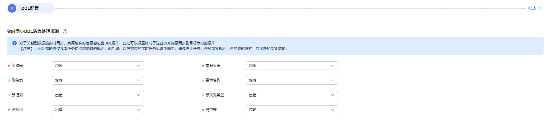

  9. 配置DDL消息处理规则。
    实时集成作业除了能够同步对数据的增删改等DML操作外,也支持对部分表结构变化(DDL)进行同步。针对支持的DDL操作,用户可根据实际需求配置为正常处理/忽略/出错。
    • 正常处理:Migration识别到源端库表出现该DDL动作时,作业自动同步到目的端执行该DDL操作。
    • 忽略:Migration识别到源端库表出现该DDL动作时,作业忽略该DDL,不同步到目的端表中。
    • 出错:Migration识别到源端库表出现该DDL动作时,作业抛出异常。
      图12 DDL配置
