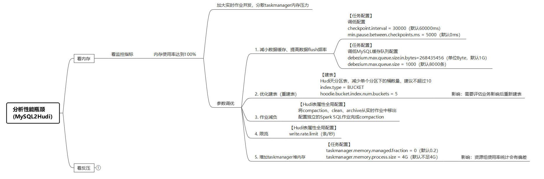

场景分析
降内存
  • 减小数据缓存、提高数据flush频率。

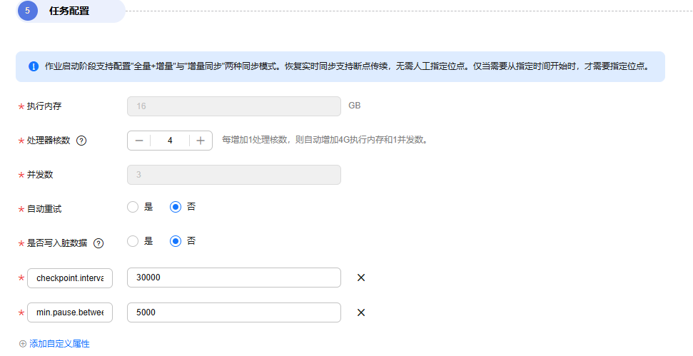

    Hudi在checkpoint触发时做数据flush,【任务配置】中降低checkpoint周期和最小间隔时间,可以有效控制缓存空间占用。
    使用场景:内存占用较高时使用;发现checkpoint.interval配置大于默认值。
    使用方式:在任务配置中添加自定义属性。
    表4 添加自定义属性
    参数名
    默认值
    解释
    checkpoint.interval
    60000
    根据实际情况,checkpoint.interval可以下调到30000。
    单位ms,触发checkpoint的周期。
    min.pause.between.checkpoints.ms
    0
    单位ms,两次checkpoint之间至少间隔的时间。
    图6 checkpoint周期参数配置
  • 优化建表。
    建表不合理,会导致作业整体内存占用大,建议客户在评估业务影响后按推荐重建表。
    使用场景:
    • 大表使用BLOOM索。
      表5 配置参数
      参数名
      默认值
      解释
      index.type
      BLOOM
      索引类型,支持BLOOM/BUCKET。强烈建议使用BUCKET索引,Hudi表更加健壮。
      hoodie.bucket.index.num.buckets
      256
      BUCKET索引时生效,单个分区下桶文件(parquet文件)数量。
      强烈建议客户使用BUCKET索引,可以在【Hudi表全局属性】或【表属性编辑】中添加如下配置完成Hudi自动建表。
    • 分区表BUCKET索引桶数量配置过大。

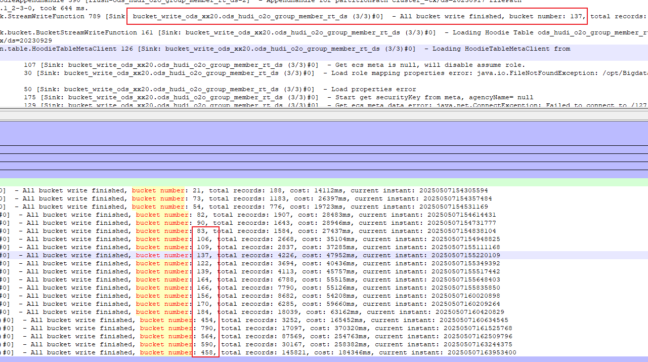

      分区表hoodie.bucket.index.num.buckets参数配置过大会导致单次flush数据写出的文件数量过多,会占用较多内存。
      taskmanager日志搜索关键字“bucket number”可以查看到单次flush数据写出文件数量,大于100时内存占用和写出效率都会相应降低,需要考虑降低表的桶文件数量。
      图7 单次flush桶文件数量过多场景日志
      建议客户根据实际的数据场景估算桶数据量,详情请参考表8,建议对非分区表hoodie.bucket.index.num.buckets参数控制在10以内。

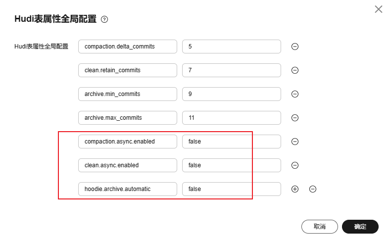

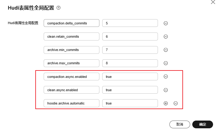

  • 作业减负。
    Hudi需要定期完成compaction、clean和archive动作,如果在实时作业中完成这些任务会消耗大量的内存资源,建议拆分成独立的compaction作业。
    • 使用场景:客户在作业中配置的为在线compaction、clean、archive,如果没有配置任何参数,默认也为在线compaction。
      图8 配置实时作业的compaction、clean、archive参数
    • 使用方式:关闭/ 取消实时作业compaction、clean、archive。
      图9 关闭/ 取消实时作业的compaction、clean、archive
    同时参考如何配置Hudi Compaction的Spark周期任务?手动配置离线compaction作业。

  • 增加taskmanager堆内存。
    Migration默认1并发配置4G内存,扩展单个并发的可用内存可以通过以下表4 任务配置调优。
    表7 【任务配置】中添加自定义参数
    参数名
    默认值
    解释
    taskmanager.memory.process.size
    4G
    taskmanager堆内存大小。
    taskmanager.memory.managed.fraction
    0.2
    管理内存,建议配置为0。
    修改Migration单个并发的内存配置会导致资源组的使用率统计不正确,谨慎使用。
降反压

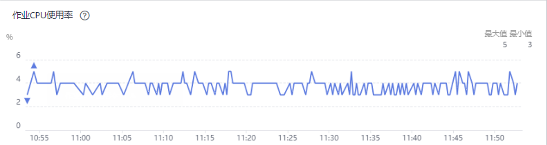

    典型使用场景:
    图10 CPU使用率低

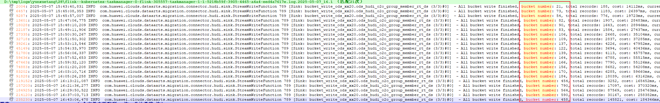

    Taskmanager日志搜索关键字“bucket number”可以看到每次flush数据需要写出的文件数量:
    图11 单批次需要flush的数据文件过多
    发现单次flush需要写出的文件数量超过100个,说明IO已经成为瓶颈,需要加大flush并发落盘数据文件。

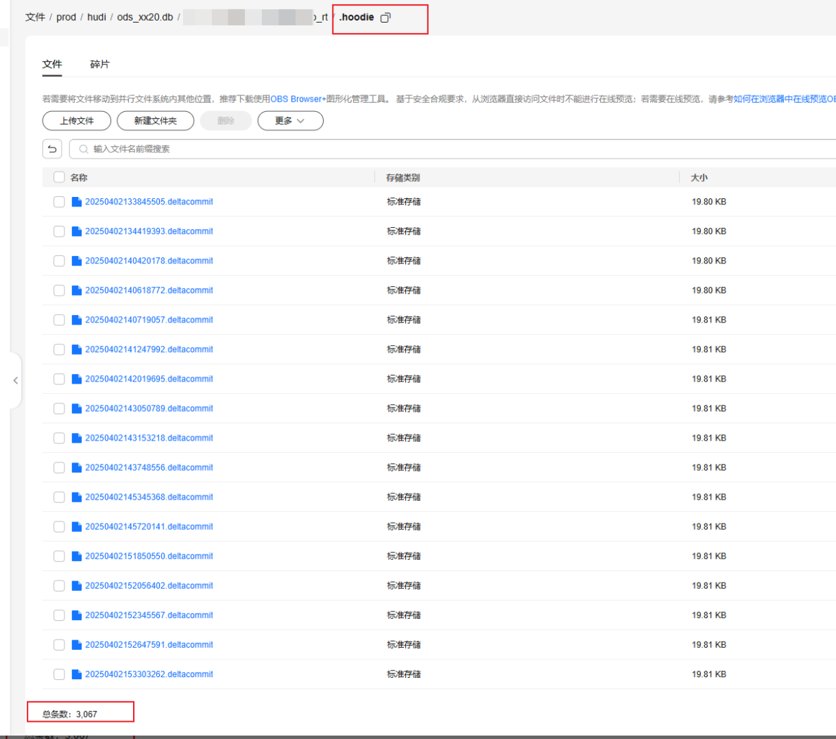

  • 清理Hudi timeline(.hoodie目录下文件)。
    实时写Hudi需要定期扫描Hudi表元数据目录(.hoodie目录),如果.hoodie目录下commit文件长时间不进行archive会导致扫描过程非常慢(list OBS操作),最终影响写出效率。
    现象:时延上涨,数据同步速率非常慢只能达到几百条每秒,但是反压达到100,查看对应Hudi表元数据目录下commit文件数量达到几千甚至上万个。
    图13 Hudi表commit元数据过多
    需要及时调整archive参数,减少保留的commit文件数量,建议保留的commit文件不超过4000个。
    set hoodie.keep.min.commits = 1830;
    set hoodie.keep.max.commits = 1840;
