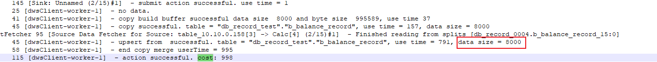

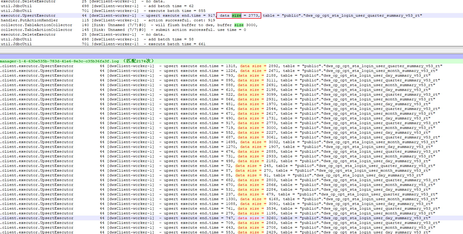

    Migration写DWS单并发单批次写出数据达到5000+条时效率最佳。通过获取作业taskmanager日志,搜索关键字“data size”可以看到当前作业每次写入DWS的数据量大小。
    图6 当前作业每次写入DWS的数据量大小
    增加【定时批写时间间隔】可以增加单批缓存的数据量,为了防止缓存数据量过大对内存造成压力,可以限制【批写最大数据量】的值,调优时间可以参考以下配置。
    定时批写时间间隔 = 30
    批写最大数据量 = 8000
    图7 调优后日志效果

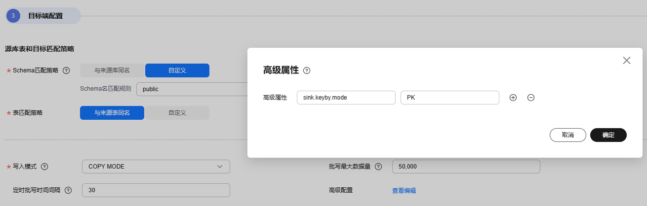

  • 按主键并发写出数据。
    Migration写DWS主键表性能更佳,可以通过在目的端【高级配置】填入参数sink.keyby.mode=PK让并发充分利用。
    影响:开启时,DDL同步会有概率乱序,追数完毕后请及时关闭参数。
    表6 参数配置
    参数名
    默认值
    解释
    sink.keyby.mode
    不开启
    按照主键hash值做并发写。
    图8 配置方式
