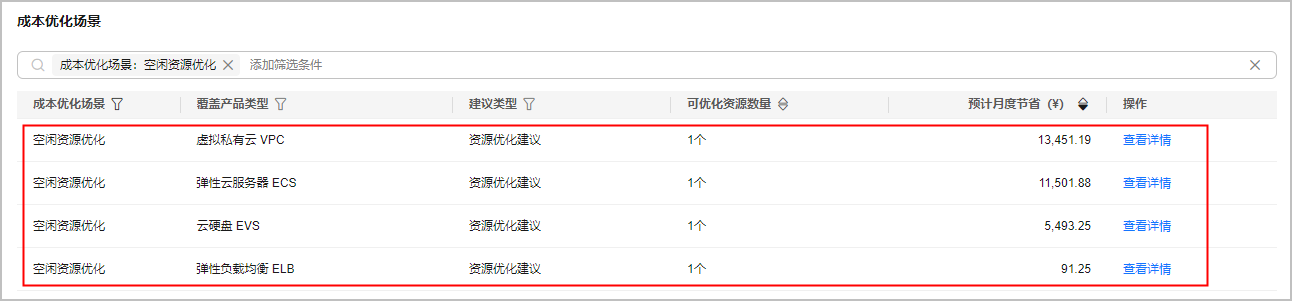

步骤三:查看可优化资源
  1. 进入“优化概览”页面,在成本优化场景列表中,单击“空闲资源优化”对应的“查看详情”。
  2. 查看页面可优化资源列表,并根据建议进行资源优化。

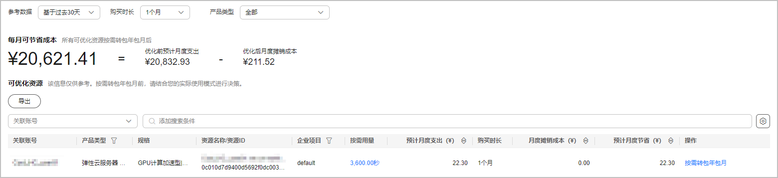

    参数
    说明
    预估月度可节省成本
    所有可优化资源的预计月度可节省成本总额。
    可优化资源数量
    汇总的可优化资源数量。
    最近一次刷新时间
    最近一次统计可优化建议的时间。开启优化顾问OA后,您的资源优化建议数据每日17:00开始更新。
    资源名称/ID
    待优化资源的资源名称和资源ID号。
    说明:
    当您从优化建议跳转到成本分析时,可能会存在资源名称不一致的情况,这是由于您修改过资源名称导致的延迟,延迟约为24小时。
    关联账号
    待优化资源归属的账号。开通了财务托管的企业主账号可以看到所有子账号的资源优化建议,子账号只可以看到自己账号内的资源优化建议。
    企业项目
    待优化资源归属的企业项目。
    标签
    待优化资源归属的标签。
    计费模式
    待优化资源当前的计费模式。
    区域
    待优化资源所属的区域。
    月度摊销成本
    过去30天内,最新计费模式、最新关联账号下的月度摊销成本。单击成本数据超链接,可跳转到“成本分析”页,查看过去30天内的摊销成本数据。
    月度摊销成本按天进行计算,计费模式切换当天记入新计费模式下。
    示例:当前资源在过去30天内,1~5号的计费模式为包年包月,6号当天,计费模式切换为按需,此后一直按需使用资源。统计月度摊销成本时,1~5号成本数据不在统计范围,只统计6~30号的成本数据。
    预计月度节省
    根据建议优化成本后,预计月度可节省成本。优化建议为释放或删除资源时,预计月度节省=预计月度支出。
    预计月度支出
    当前资源预计产生的月度支出。预计月度支出=(月度摊销成本/使用时间)/24*730
    • 使用时间是指当前资源在过去30天内,在最新计费模式下的天数。
    • 预计月度支出是基于摊销成本进行计算,因此可能和实际产生成本存在微小的精度差异。
    • 成本预估时,默认每个月为730个小时。

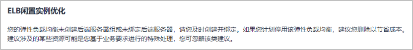

步骤四:查看优化建议
根据页面提示,并结合您的实际情况对资源进行释放或清理。
示例:检查到ELB存在闲置实例,您可以结合实际情况,对未绑定的ELB进行释放。
