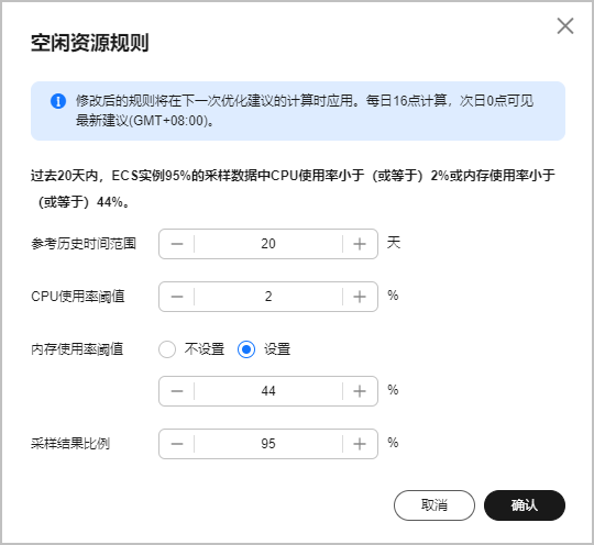

步骤二:设置空闲资源规则
默认分析您过去7天内,ECS资源的CPU最大使用率有100%采样数据小于或等于3%,您也可以手动对空闲资源的规则进行修改。
  1. 进入“优化概览”页面,在页面上方的温馨提示区域,单击“修改空闲资源优化规则“。
  2. 进入“资源优化建议”页面,单击“修改空闲资源规则”。
  3. 设置空闲资源规则,单击“确认”。
    • 参考历史时间范围:获取历史数据的时间范围,取值范围为7~90天。示例:设置为20天。
    • CPU使用率阈值:CPU最大使用率的阈值,取值范围为1%~50%。示例:设置为2%。
    • 内存使用率阈值:内存最大使用率的阈值,取值范围为1%~50%。默认无阈值。示例:设置为44%。
      当前ECS内存使用率阈值仅支持ECS基础监控指标。
    • 采样结果比例:历史数据的CPU最大使用率达到阈值的比例,取值范围为90%~100%。示例:设置为95%。
    示例说明:表示过去20天内,ECS实例95%的采样数据中CPU使用率小于(或等于)2%,或者内存使用率小于(或等于)44%时,定义为空闲资源。

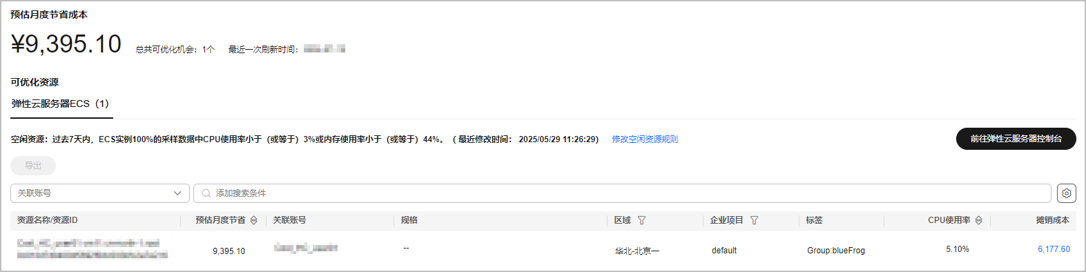

步骤三:查看可优化建议
在“资源优化建议”页面,您可以查看以下汇总指标:
  • 预估月度可节省成本:所有可优化资源的预计月度可节省成本总额。
  • 总共可优化机会:根据资源和使用情况,汇总的可优化数量。
  • 最近一次刷新时间: 最近一次统计可优化建议的时间。
  1. 进入“优化概览”页面,在成本场景优化优化列表中,单击操作列的“查看详情”。
  2. 查看页面可优化资源列表,并根据建议进行资源优化。
    参数
    说明
    资源名称/资源ID
    空闲资源的资源名称和资源ID号。
    预估月度节省
    按需资源的预估月度节省=过去n天的按需成本(应付金额)/n/24*730
    包年包月资源的预估月度节省= 资源过去n天的摊销成本/n/24*730
    说明:
    成本预估时,默认每个月为730个小时。
    关联账号
    如果当前登录账号为企业主账号时,则展示关联的财务托管模式下的子账号。
    规格
    当前空闲资源的规格。
    区域
    当前空闲资源所属的区域。
    企业项目
    当前空闲资源归属的企业项目。
    标签
    当前空闲资源的成本标签。
    CPU使用率
    基于采样比例下的CPU最大使用率。
    CPU最小使用率
    “参考历史时间范围”内的CPU最小使用率。
    CPU最大使用率
    “参考历史时间范围”内的CPU最大使用率。
    CPU平均使用率
    “参考历史时间范围”内的CPU平均使用率。
    内存使用率
    基于采样比例下的内存最大使用率。
    内存最小使用率
    “参考历史时间范围”内的内存最小使用率。
    内存最大使用率
    “参考历史时间范围”内的内存最大使用率。
    内存平均使用率
    “参考历史时间范围”内的内存平均使用率。
    摊销成本
    当前资源在指定历史周期内的摊销成本。如果期间计费模式发生变更,则只展示最新计费模式连续期间的摊销成本数据。
    说明:
    您可以进入云服务控制台执行资源退订或删除操作。
