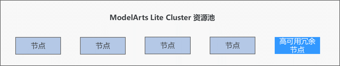

高可用冗余节点是指在ModelArts平台中用于保障服务高可用性的备用节点。当业务节点发生故障时,高可用冗余节点可以快速接管服务,确保业务的连续性和稳定性,并且可根据业务流量动态分配资源,应对高并发场景。
在ModelArts Standard资源池中,已经提供了高可用冗余节点的能力,详情请见高可用冗余节点。但是Lite Cluster暂无直接设置高可用冗余节点的能力,本文主要介绍在ModelArts Lite Cluster资源池中如何手动设置高可用冗余节点,当节点出现故障时,可以启用高可用冗余节点,快速恢复业务,而不用等待故障节点修复好。
图1 高可用冗余节点

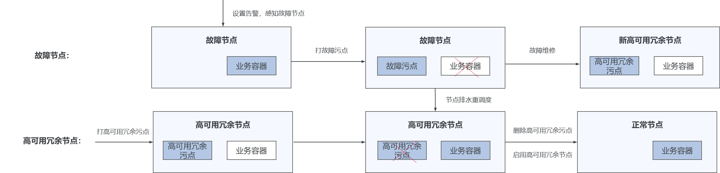

整体流程如下:
图2 设置并启用高可用冗余节点流程
步骤一:设置高可用冗余节点:通过为节点打上特定污点的方式设置高可用冗余节点。
步骤二:配置节点告警通知感知故障节点:通过配置节点告警通知,感知节点故障。
步骤三:高可用冗余节点替换故障节点:为故障节点打上故障污点,并设置节点排水,排空故障节点的任务。同时,删除高可用冗余节点的特定污点,正式启用高可用冗余节点。
步骤四:将故障节点转为新高可用冗余节点:待华为云完成故障节点维修后,将故障节点转为新高可用冗余节点。

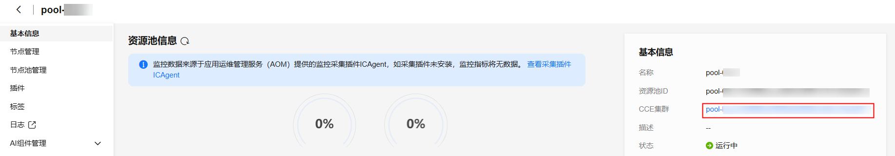

  2. 单击资源池名称,进入资源池详情页“基本信息”页签。
  3. 单击CCE集群超链接,进入CCE集群节点管理页面。
    图3 资源池基本信息

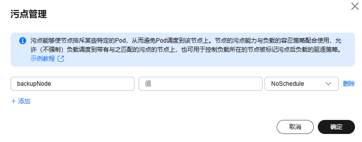

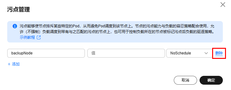

  4. 在选定的空闲节点右侧,单击“更多>污点管理”,进入污点管理。
  5. 在污点管理弹框中,给该节点添加污点:key=backupNode,effect=NoSchedule,单击“确定”
    图4 污点管理

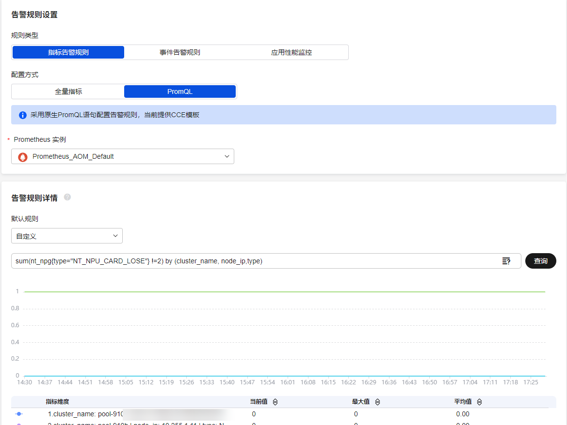

  3. 设置告警规则(以NPU掉卡为例)。
    • 规则类型:选择指标告警规则。
    • 配置方式:选择PromQL。
    • 默认规则:选择自定义,命令行输入框:
      sum(nt_npg{type="NT_NPU_CARD_LOSE"} !=2) by (cluster_name, node_ip,type)
      图5 告警规则设置
    • 告警条件:选择触发条件为持续时间1分钟,产生重要告警。

  2. 在CCE集群节点管理页面,选择已按步骤一:设置高可用冗余节点设置污点的高可用冗余节点,单击列表项中的“污点管理”。
    图6 污点管理
  3. 在弹出的对话框中,找到“key”“backupNode”的污点记录,单击“删除”,然后单击“确定”

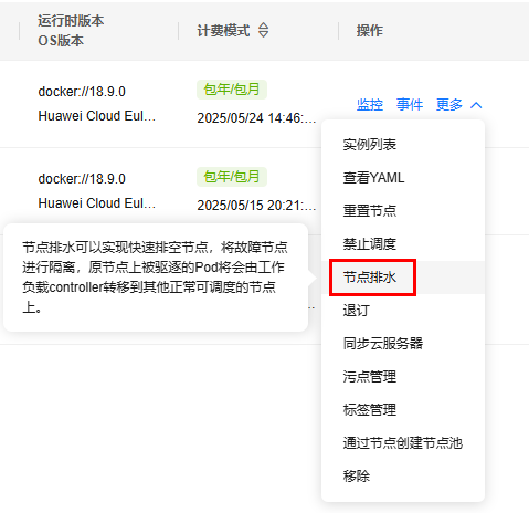

  4. 在CCE集群节点管理页面,在该故障节点右侧,单击“更多>节点排水”。
    图8 节点排水

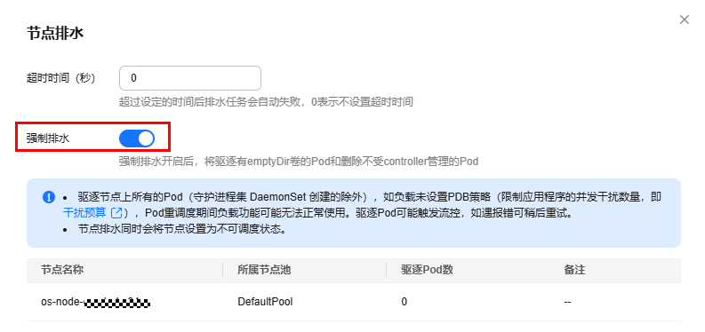

  5. 在节点排水界面勾选“强制排水”,设置排水时,系统会自动将该节点设置为不可调度,同时自动打上key为“node.kubernetes.io/unschedulable”的污点。
    排空步骤1打上故障污点的故障节点上的任务,重新调度受影响的任务。
    图9 节点排水

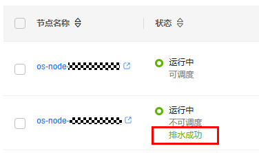

    排水完成时,在CCE集群节点管理页面该节点状态处会显示排水成功。
    图10 排水成功
