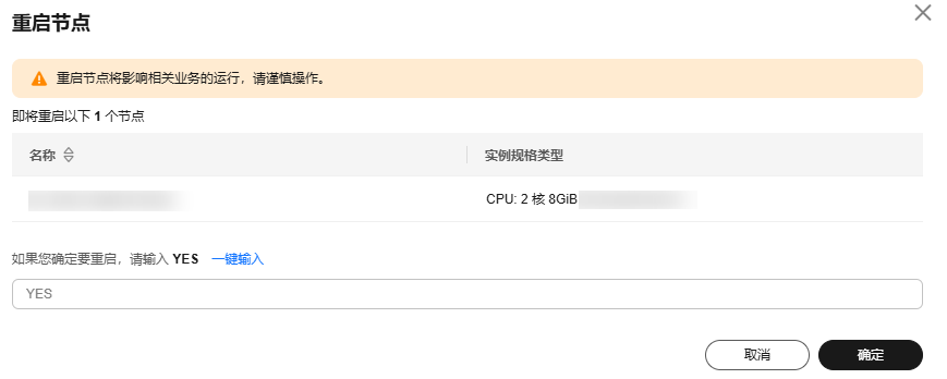

单击操作列的“重启”,可实现对单个节点的重启。
勾选多个节点的复选框,单击“节点管理”页签列表右上角的“更多 > 节点管理 > 重启”按钮,可实现对多个节点的批量重启。
下发重启节点任务时需要选择对应节点,重启节点将影响相关业务的运行,请谨慎操作。
图1 重启节点
单击“操作记录”可查看当前资源池节点的操作记录。重启中节点状态为“重启中”,重启成功后,节点状态变为“可用”。重启节点操作不会收取费用。

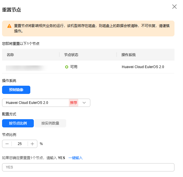

选择需要重置的节点,单击右侧操作列的“重置”,可实现对单个节点的重置。
勾选多个节点的复选框,单击上面“更多 > 重置”按钮,可实现对多个节点的重置。当勾选多个节点进行重置时,需要确保所勾选的节点均为同一节点池内的子节点且均为规格相同才行。
下发重置节点任务时需要填写以下参数:
表1 重置参数说明
参数名称
说明
重置节点
展示需要重置的节点列表和节点信息。
目标操作系统
重置节点时,节点默认选择当前节点池的操作系统作为升级目标。如需修改目标操作系统,请前往节点池修改配置进行调整。详情请参见修改节点池配置。
目标容器引擎
重置节点时,节点默认选择当前节点池的操作系统和容器引擎作为升级目标。如需修改目标操作系统,请前往节点池修改配置进行调整。
重置策略
批量重置节点时,将以滚动方式进行,过程中会保留部分可用节点,避免影响业务。
  • 滚动方式:
    按节点比例:重置任务包含多个节点时,同时被重置节点的最高比例。
    按节点数量:重置任务包含多个节点时,同时被重置节点的最大个数。
  • 滚动重置节点比例:设置每次滚动重置的节点比例或节点数。(若该参数设置过高,将导致重置节点过程中仅少数节点可用,影响作业运行。)
单击右侧“操作记录”可查看当前资源池重置节点的操作记录。重置中节点状态为“重置中”,重置成功后,节点状态变为“可用”。

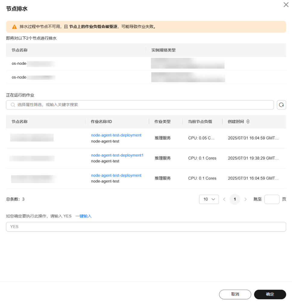

节点排水通常指在集群管理中,将某个节点上的工作负载(如Pods)安全地迁移到其他节点上,并将该节点标记为不可调度状态的过程。您可以通过控制台使用节点排水功能,安全地将节点上的Pod驱逐,后续新建的Pod都不会再调度到该节点。
在节点故障等场景下,节点排水功能可帮助您快速排空节点,将故障节点进行隔离,原节点上被驱逐的Pod将会由工作负载controller转移到其他正常可调度的节点上。
仅当节点状态为“可用-可调度”状态,才能执行节点排水操作。
排水过程中节点不可用,且节点上的作业负载会被驱逐,可能导致作业失败。
  1. 在资源池详情页“节点管理”页签,根据业务选择节点排水。
    • 单节点排水:单击操作列的“更多 > 节点排水”。
    • 批量节点排水:勾选多个节点,单击“节点管理”页签列表右上角的“更多 > 节点排水”。
  2. 在弹窗确认待排水的节点信息和节点正在运行的作业,单击“一键输入”,在输入框中输入YES,单击“确定”。
  3. 当节点状态为“可用-排水成功”时,表示排水作业已完成。
    当节点状态为“可用-排水失败”时,可将鼠标悬停在节点状态,查看失败原因。
    图4 节点排水

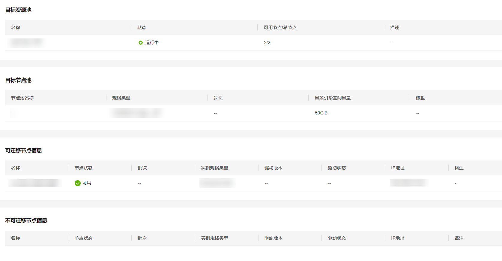

  1. 资源池详情页的“节点管理”页签中,勾选待迁移的节点名称前的复选框,然后单击“节点管理”页签列表右上角的“更多 > 节点迁移”。

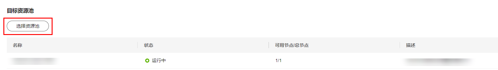

  2. 在“迁移节点”的页面,单击“选择资源池”。
    图5 选择目标资源池
  3. 在“选择资源池”对话框中,勾选节点待迁移的目标资源池,单击“确定”。

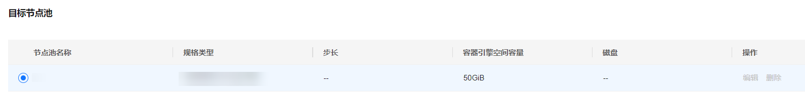

  4. 在目标节点池中,勾选节点待迁移的目标节点池,单击“下一步:规格确认”。
    图6 选择目标节点池
  5. 确认迁移节点的信息,单击“提交”。
    图7 确认迁移节点信息

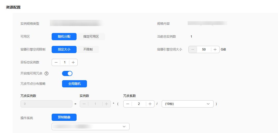

如何设置热备节点:当前支持从节点池角度批量设置多个热备节点,也支持设置单个节点为热备节点。
节点池内热备节点的建议比例: 每种资源规格建议按5%设置,如每20个节点中挑选一个作为1个热备节点。

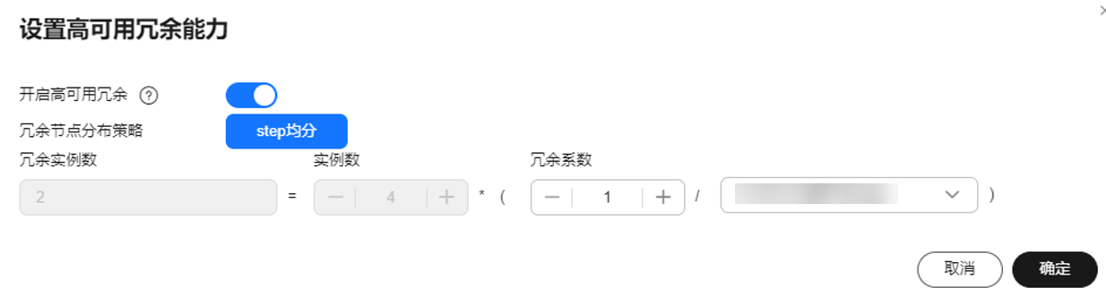

  • 资源池批量设置多个热备节点
    • 方式一:在购买时设置
      图8 购买时设置
      参数说明:
      • 热备节点:是否开启资源池的热备节点。
        热备节点将被隔离,工作负载无法调度到冗余节点上。
        热备节点会作为备用节点与节点的故障检测配合使用,在普通节点故障时自动进行切换。
      • 热备节点数:此规格设置的热备节点实例数量。
    • 方式二:在节点管理页签设置
      在“节点管理”页签的,单击操作列“更多 > 设置热备节点”开启/关闭热备节点。

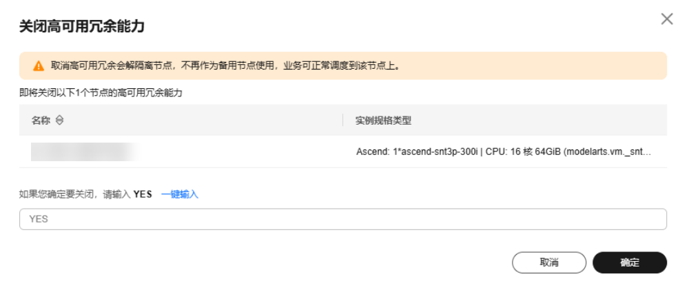

    • 关闭热备节点
      在资源池详情页,“节点管理”页签下,在想要关闭热备节点的节点操作列,单击“更多 > 关闭热备节点”,设置成功后,该节点状态变为“可调度”。
      取消热备节点将会解除隔离,工作负载可正常调度到节点上,节点不再作为备用节点使用。
      如果想批量设置节点关闭热备节点,可勾选多个节点后,单击“节点管理”页签列表右上角的“更多 > 设置热备节点 > 关闭”按钮,确认后实现批量关闭。
      图11 关闭热备节点能力
