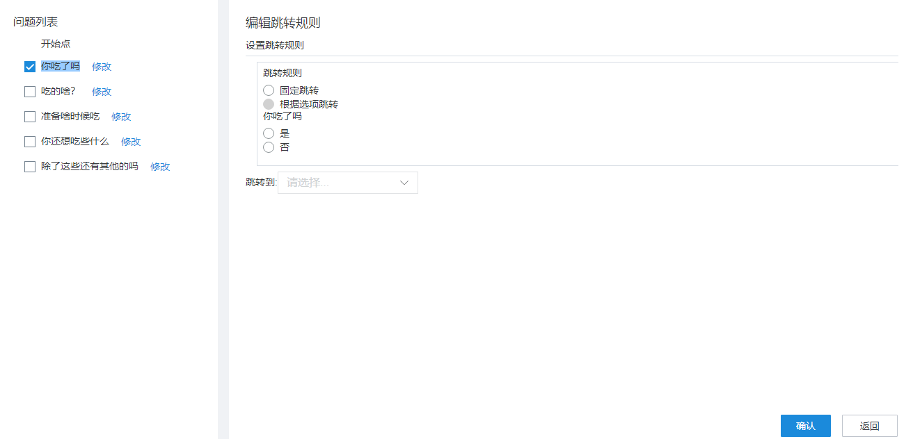

      在机器人流程中包含对话分析图元时,需尤其关注机器人绑定的资源类型,对话分析图元中的“语义识别”功能对应领域,“问答检索”功能对应问答组,在配置机器人时需要根据此处的功能绑定相应的资源,不涉及的资源不要绑定,例如下图只需要绑定领域,不需要绑定问答组,否则会造成对话分析环节处理了不相干的资源,影响机器人处理性能。
