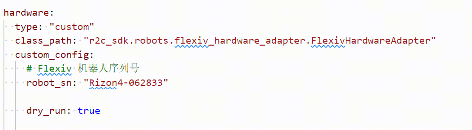

  3. 打开调试开关。
    为了避免Coding Agent代码有问题导致机器人发生碰撞,在测试前请确认config/robot_{机械臂型号}_config.yaml中的dry_run字段为True。
    图1 dry_run字段
