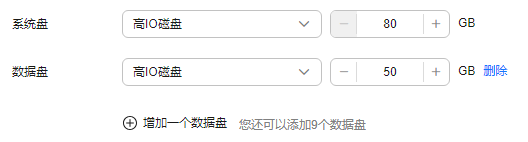

  4. 配置磁盘,用户根据需求选择需要配置的磁盘,如图1所示。
    图1 云硬盘配置信息
    • 系统盘和数据盘选择高IO、超高IO、通用型SSD等磁盘时,请根据需要设置磁盘大小。
    • 系统盘和数据盘选择“通用SSD V2磁盘”时,根据需要设置磁盘大小和磁盘性能。
      IOPS:云硬盘每秒进行读写的操作次数,取值范围:3000~128000,最高可配 500 IOPS/GiB。
      吞吐量:云硬盘每秒成功传送的数据量,即读取和写入的数据量,取值范围为125~1000MiB/s。
      当IOPS≤3000、吞吐量≤125时,不产生账单。IOPS和吞吐量按照购买时的预配置值计算费用,具体费用以实际界面显示为准。
      如果您无法准确预测预配置性能吞吐量与IOPS配比,那么建议您采取“二一配比”方法设置性能(即带宽以1MiB/s为单位,IOPS以100为单位,二一配比就是2:100):例如,配置200MiB/s的带宽,建议配置10000的IOPS。
      在后续使用中出现磁盘的IOPS或吞吐量不足,无法满足业务需求,请参考变更磁盘性能章节变更磁盘性能。
      • 磁盘类型性能说明可参考云硬盘产品介绍
        • 高IO:是指由SAS存储提供资源的磁盘类型。
        • 超高IO: 是指由SSD存储提供资源的磁盘类型。
        • 通用型SSD:是指由通用型SSD存储提供资源的磁盘类型。
        • 通用SSD V2磁盘:是用于均衡各种事务型工作负载价格和性能的新一代通用SSD云硬盘 ,在保持存储容量大小不变的情况下,您可以结合实际业务的需求量,灵活配置云硬盘的IOPS、吞吐量,从而实现云盘容量与性能解耦
      • 创建桌面成功后,磁盘会持续计费直到桌面被删除。
      • 磁盘大小需以10的整数倍订购。
      • 最多配置10个数据盘,请根据实际需要配置大小。
