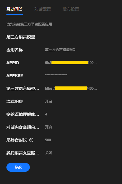

  2. 单击“确定”,应用创建完成,效果如图2所示。
    可单击“修改”,修改互动问答配置。
    图2 创建应用

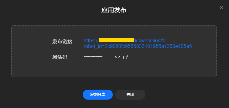

  5. 单击界面右上角的“发布”,发布数字人智能交互对话。
    发布成功后,弹出如图3所示的对话框,可以单击发布链接,在“智能交互激活”界面复制输入激活码,激活数字人交互项目,与数字人进行对话。
    图3 应用发布
