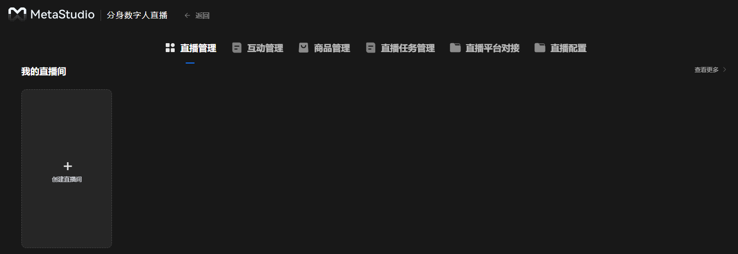

  3. 单击“分身视频直播”卡片,进入分身数字人直播首页面,如图6所示。
    图6 视频直播首页面
  1. 在“直播管理”页签,单击“创建直播间”,进入视频直播制作界面。

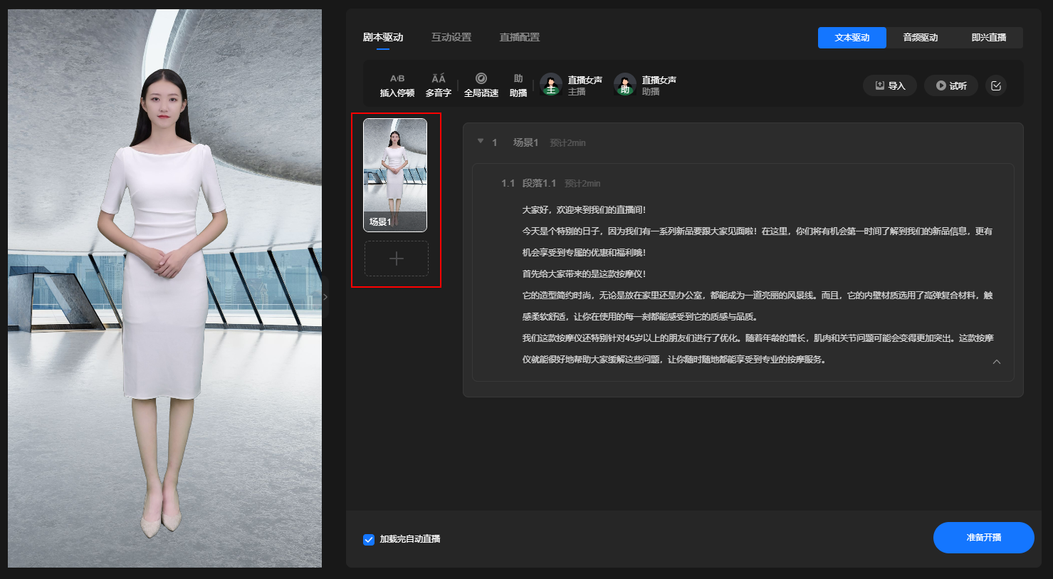

  3. 直播画面创作完成后,需要制作剧本。
    服务有预置文本,可直接使用,如图8所示。也可以根据实际场景自定义文本内容,并单击图标,新增段落。
    图8 文本驱动
  4. 如还需制作更多场景,在直播画面预览窗口右侧,单击“场景1”小窗口下方的“+”图标,新增场景,并参考前一个场景,设置生成下一场景的画面布局和剧本内容。
    图9 直播间界面

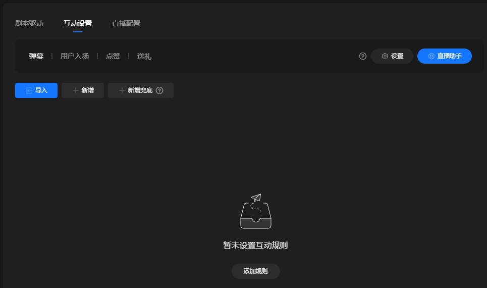

  5. 所有场景的画面布局和剧本均设置完成后,单击界面右侧的“互动设置”页签,如图10所示。
    图10 互动设置
  6. 单击“导入”,弹出“导入互动”对话框。
    勾选需使用的互动库及互动规则,支持同时勾选多个互动库及其互动规则。
  7. 单击“确认”。
    界面下方,成功导入互动库中的互动规则列表。

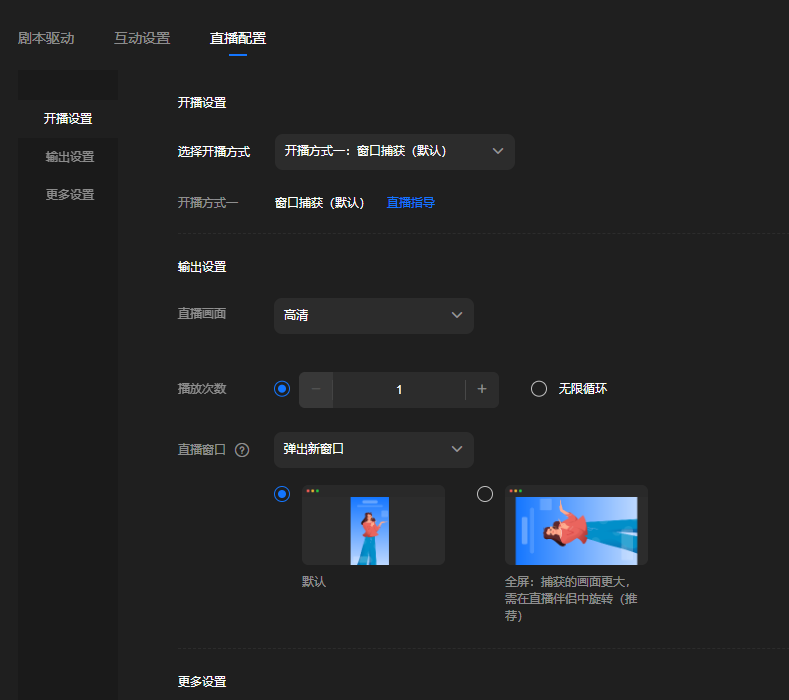

  8. 单击界面右侧的“直播配置”页签,如图11所示。
    直播配置保持默认值即可,如需修改配置可参考视频直播。
    图11 我的视频
  9. 单击界面右上角的图标,保存直播配置。

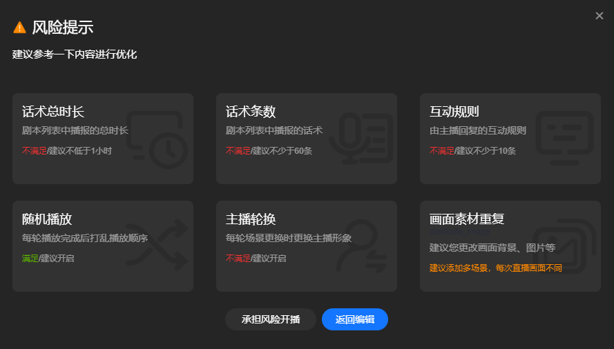

  11. 单击界面右下方的“准备开播”,弹出“风险提示”对话框,如图12所示。
    用户需要参照风险提示项,逐一核查并优化直播内容。
    图12 风险提示
  12. 用户可以等直播风险消除后再开播,也可以直接选择“承担风险开播”,启动直播。

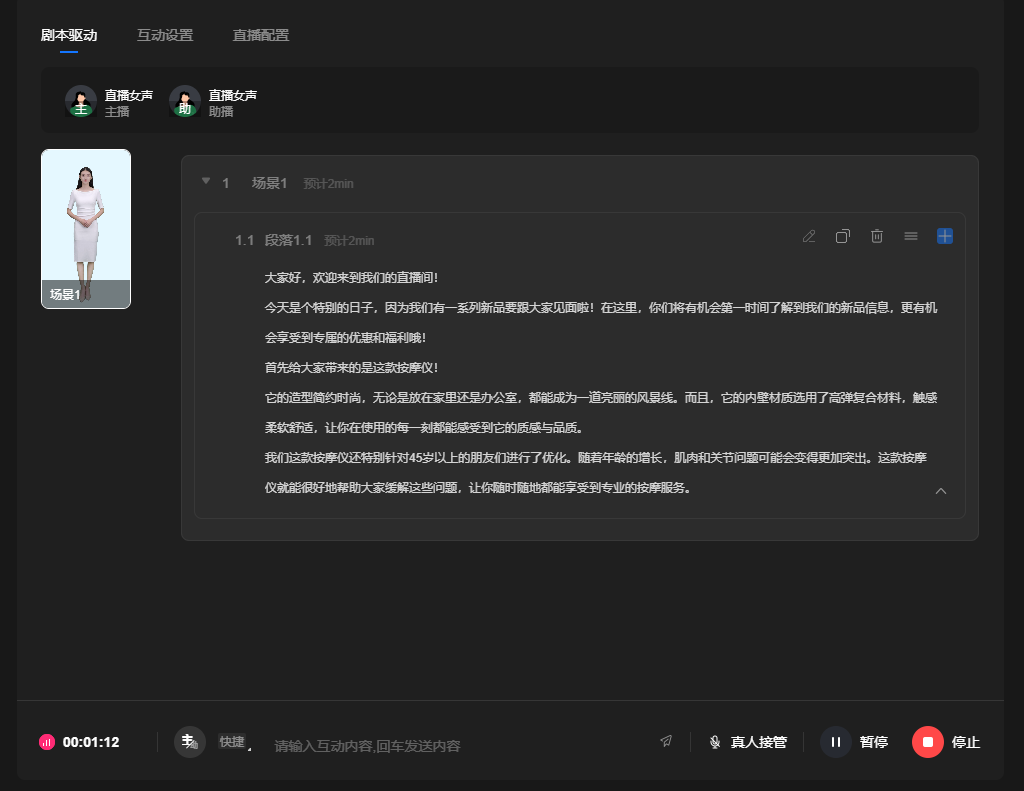

    单击“停止”,关闭当前直播。
    关闭直播窗口不会停止直播,需单击“停止”才能停止直播。还可通过设置循环次数和直播最大时长来触发自动结束,当两者时长不一致时,以两者最小值结束直播。
