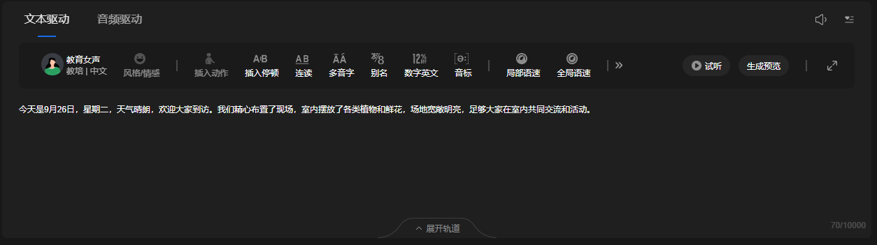

    选择“文本驱动”的方式。在文本输入框中,输入文本内容,以生成音频,如图2所示。
    文本示例:今天是9月26日,星期二,天气晴朗,欢迎大家到访。我们精心布置了现场,室内摆放了各类植物和鲜花,场地宽敞明亮,足够大家在室内共同交流和活动。
    图2 文本驱动

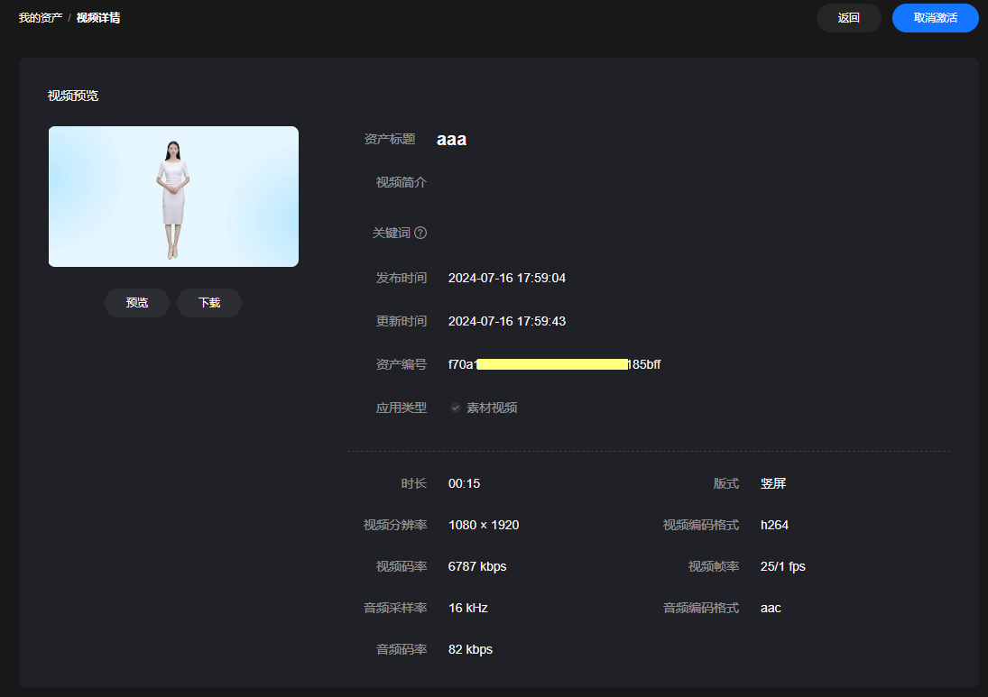

  8. 单击“合成成功”状态右侧的图标,进入视频详情页面,如图4所示。
    单击“预览”,可以看到合成的视频。预览过程中,可全屏播放,或下载视频到本地。合成视频默认为激活状态,可以单击“取消激活”,取消激活视频资产。
