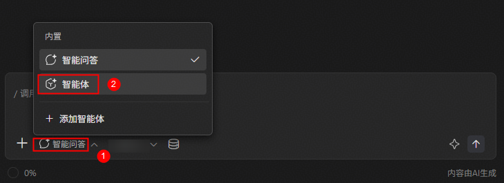

  1. 单击侧边栏中的华为云码道图标 ,打开聊天窗口。
  2. 在聊天界面的输入框下方选择内置 > 智能体,切换到智能体模式。
    图2 切换到智能体模式

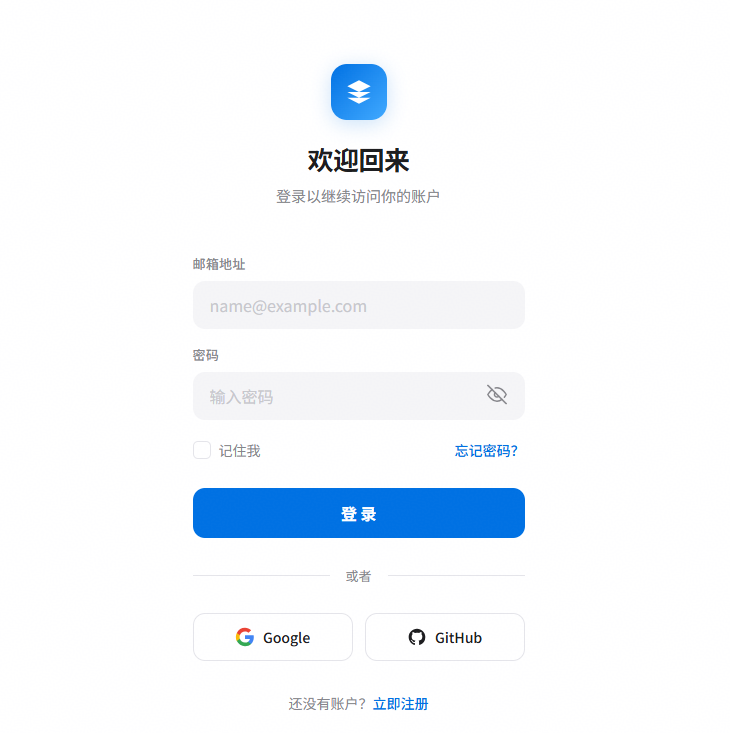

  5. 使用智能体开发前端页面。
    在聊天界面的输入框中,输入如下内容,单击发送图标 ,华为云码道会帮助您一步步完成页面的创建。
    编写一个简约风格的前端登录页面
  6. 前端页面效果验证。
    1. 页面创建完成后,在左侧边栏中单击资源管理器图标 ,打开资源管理器。
    2. 在项目文件夹中,找到生成的login.html,单击右键选择“在文件资源管理器中显示”,双击login.html文件,即可查看到登录页面。
      当前展示的效果图仅是示例,请以最终实际生成的效果为准。
      图3 生成的登录页效果

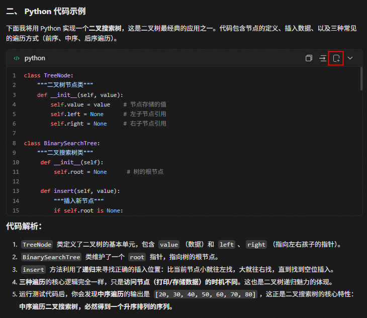

在编码过程中,您可直接在IDE内通过华为云码道的聊天界面的输入框发起提问,支持基于需求描述、编程语言注释或自然语言描述等多种形式,无需离开当前开发环境。
  2. 在聊天界面的输入框下方选择内置 > 智能问答,切换到智能问答模式。
  3. 在聊天界面的输入框中,输入如下内容,单击发送图标
    请分析什么是二叉树,并写一段Python代码示例
  4. 对话将返回二叉树的概念解释和Python代码示例,单击代码块右上角的插入 ,可直接将代码添加到新文件。
    图4 工具生成效果

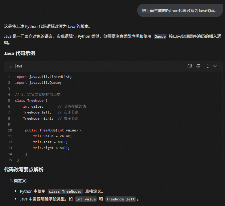

  5. 基于回答,您可以继续提问,完成多轮会话。
    例如,您可以继续输入如下信息,单击发送图标
    把上面生成的Python代码改写为Java代码。
    当前展示的效果图仅是示例,请以您的实际生成效果为准。
    图5 生成的Java代码效果图
