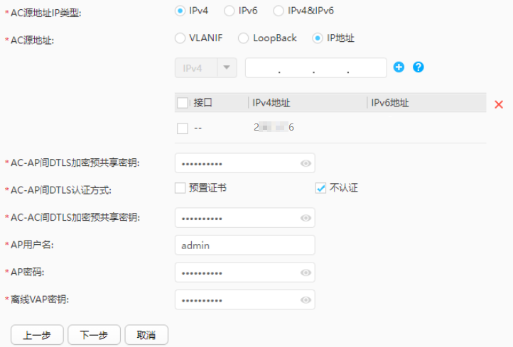

  9. 单击“下一步”,进入“AC源地址”页面。
    1. “AC源地址”选择“IP地址”,配置为“200.1.7.6”。
    2. 配置DTLS加密预共享密钥和认证方式,以及AP登录的默认用户名和密码、离线VAP密钥(从V200R021C00版本开始首次登录WAC配置CAPWAP源地址时需要配置上述默认密码)。
      图8 配置AC源地址
