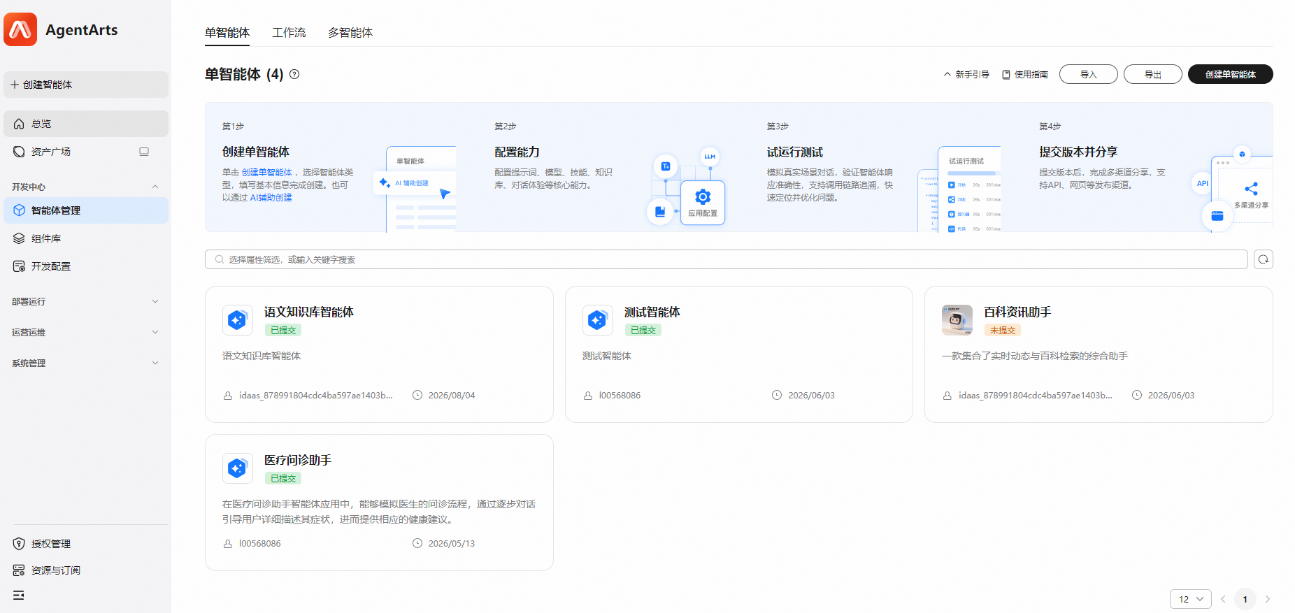

步骤一:创建智能体
  1. 登录AgentArts智能体平台。
  2. 在左侧导航栏中选择“开发中心 > 智能体管理”,在“单智能体”页签,单击“创建单智能体”。
    图1 创建单智能体
  3. 填写名称和描述为“科学知识问答”后,单击“立即创建”。
