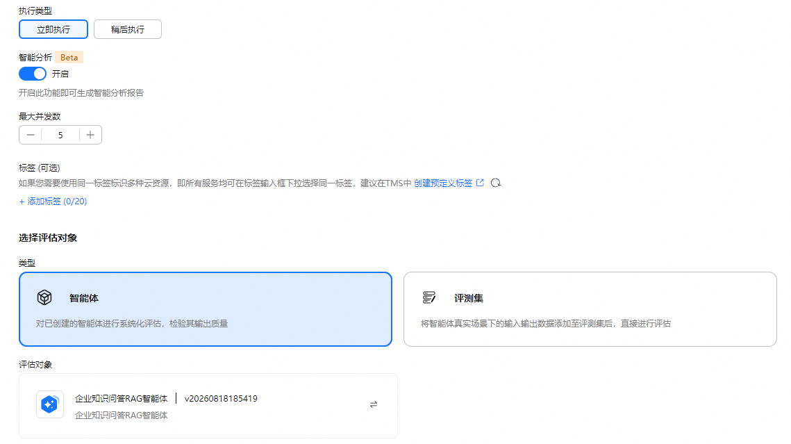

  2. 在评估任务配置页面,选择“离线评估”,填写评估任务名称和描述(例如,智能体评估任务),智能体调用超时时间和最大并发数保持默认值,执行类型选择“立即执行”;开启智能分析,开启后,系统将自动对评估结果进行汇总分析,生成优化建议。评估对象选择步骤一中创建的智能体。
    图13 选择评估对象

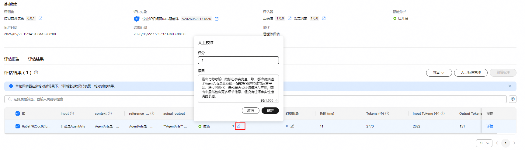

  3. 人工标注与“改卷”:大模型“阅卷官”虽然高效,但并非完全准确。AgentArts提供了“标注评估结果”功能,让您可以对自动化评测结果进行人工干预:
    • 人工改分(修正评判):如果您认为评估器打分过于严苛或存在误判,您可以直接修改该条测试的评估得分。修改后的分数将作为“真值”保存,让统计数据更加准确。
    • 打标签(错题归类):您可以为分析过的正例、BadCase打上自定义标签(例如:Prompt指令弱、知识库缺失、API提参问题)。这不仅方便团队协作分发Bug,更能让您在下次迭代时,针对性地提取某一类标签的数据进行专项复测。
    图20 人工校准评分
    图21 给评估结果添加标签
