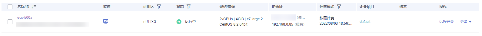

  2. 购买弹性云服务器时,选择Linux操作系统,例如CentOS。
    由于需要在ECS下载PostgreSQL客户端,因此需要为ECS绑定弹性公网IP(EIP)。
    购买Linux弹性云服务器请参考《弹性云服务器用户指南》中“购买弹性云服务器”章节。

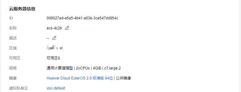

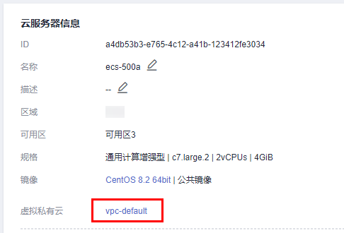

  3. 在ECS实例基本信息页,查看ECS实例的区域和VPC。
    图2 ECS基本信息

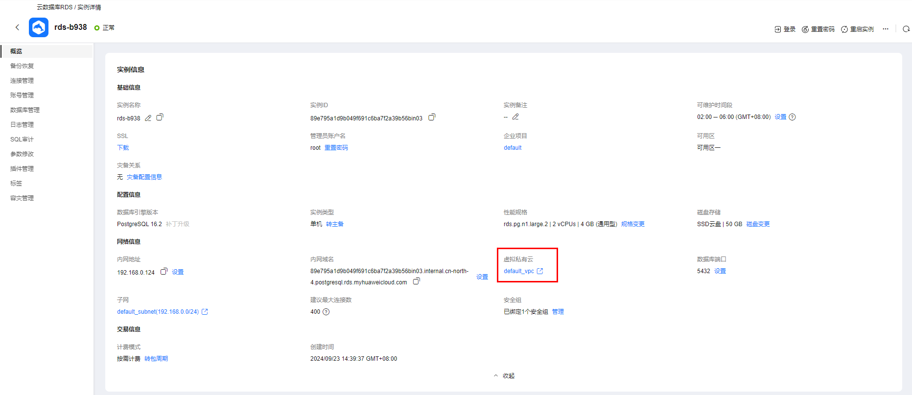

  5. 单击RDS for PostgreSQL实例名称,在实例“概览”页,查看RDS实例的区域和VPC。
    图3 PostgreSQL概览

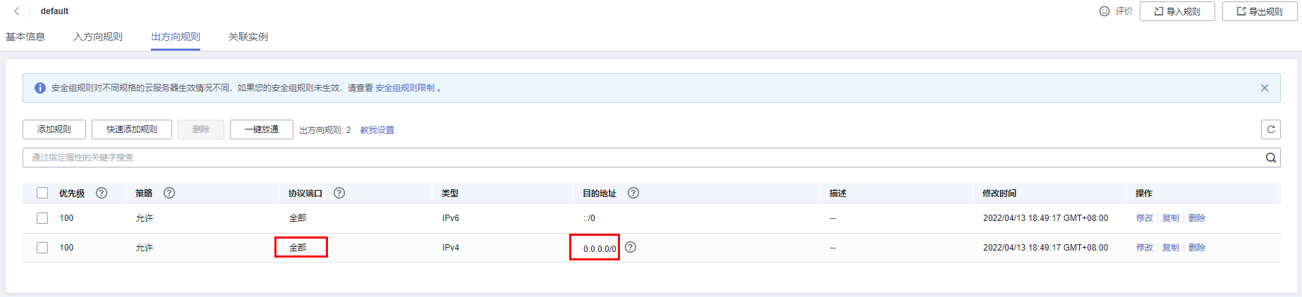

      • 查看ECS的安全组的出方向规则,如果目的地址不为“0.0.0.0/0”且协议端口不为“全部”,需要将RDS实例的公网IP地址和端口添加到出方向规则。
        图4 ECS的安全组
      • 查看RDS的安全组的入方向规则,需要将ECS实例的私有IP地址和端口添加到入方向规则,具体操作请参见设置安全组规则。

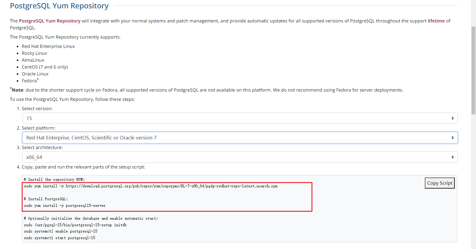

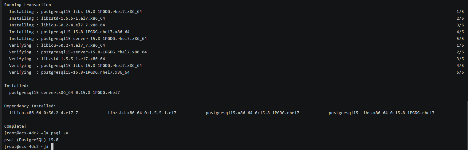

    PostgreSQL社区提供了针对不同操作系统的客户端安装方法。通过操作系统的安装工具直接下载安装。此安装方式比较简单,但是对ECS操作系统有要求,只有PostgreSQL社区中支持的操作系统才可以使用该安装方式。
    使用操作系统默认安装,当前使用的Linux操作系统是CentOS 7,通过工具安装最高版本是15版本。
    图5 获取安装工具
    执行安装命令:
    sudo yum install -y https://download.postgresql.org/pub/repos/yum/reporpms/EL-7-x86_64/pgdg-redhat-repo-latest.noarch.rpm
    sudo yum install -y postgresql15-server
    查看是否安装成功:
    psql -V
    图6 安装成功

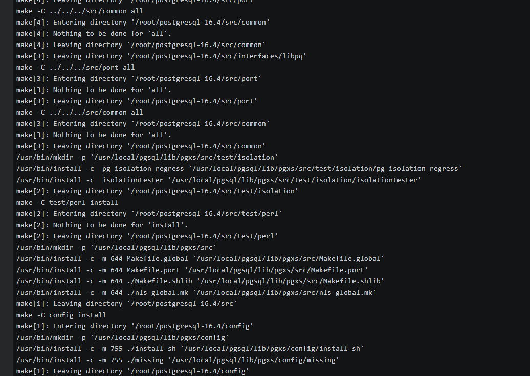

    4. 编译安装。
      cd postgresql-16.4
      ./configure --without-icu --without-readline --without-zlib --with-openssl
      make -j 8 && make install
      不指定--prefix,表示默认路径为“/usr/local/pgsql”,因为只安装客户端采用最简安装。
      图9 编译安装

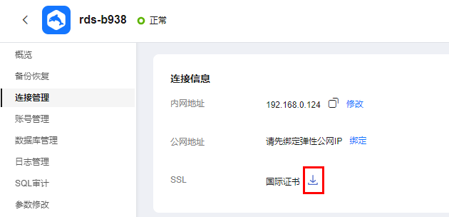

  3. 在“连接信息”模块,单击“SSL”处的,下载“Certificate Download”压缩包,解压后获取根证书(ca.pem)和捆绑包(ca-bundle.pem)。
    图11 下载证书
  4. 将根证书(ca.pem)上传到ECS。
    • 推荐使用TLS v1.2及以上协议,低于该版本可能存在安全风险。
    • 协议算法推荐使用EECDH+ECDSA+AESGCM:EECDH+aRSA+AESGCM:EDH+aRSA+AESGCM:EDH+aDSS+AESGCM:!aNULL:!eNULL:!LOW:!3DES:!MD5:!EXP:!SRP:!RC4,使用其他选项可能存在安全风险。
    • 根证书捆绑包(ca-bundle.pem)包含2017年4月之后的新根证书和原有根证书。
    • ca.pem和ca-bundle.pem都可以实现SSL连接,ca-bundle.pem文件包含ca.pem,使用ca.pem即可。
