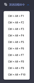

VNC登录完成后,您可以在登录界面通过“发送远程命令”和“复制粘贴”功能操作您的ECS。
发送远程命令功能支持通过单击“Ctrl+Alt+F1”~“Ctrl+Alt+F10”切换到该ECS的不同虚拟终端,具体操作如下:
  1. 通过VNC方式成功登录ECS。
  2. 在界面左上角,单击发送远程命令,在下拉菜单中单击对应命令。
    图3 发送远程命令
