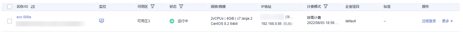

    图1 ECS实例

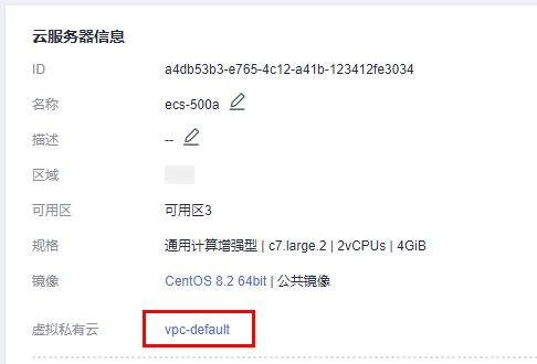

  3. 在ECS实例基本信息页,查看ECS实例的区域和VPC。
    图2 ECS基本信息

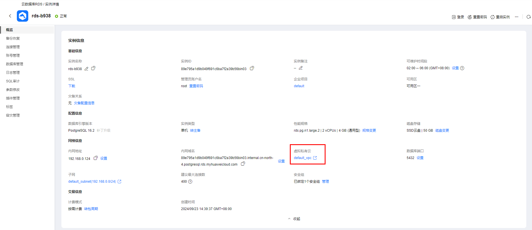

  5. 单击RDS for PostgreSQL实例名称,在实例“概览”页,查看RDS实例的区域和VPC。

  6. 确认ECS实例与RDS for PostgreSQL实例是否处于同一区域、同一VPC内。

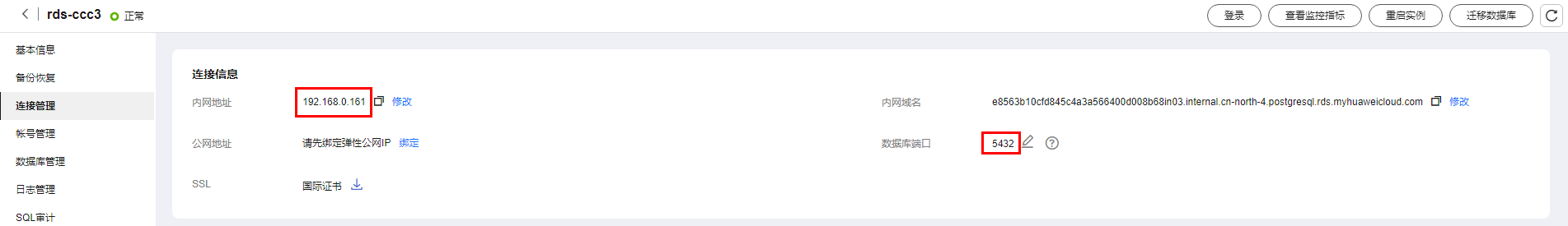

  3. 选择“连接管理”,在“连接信息”模块获取实例的内网地址和数据库端口。

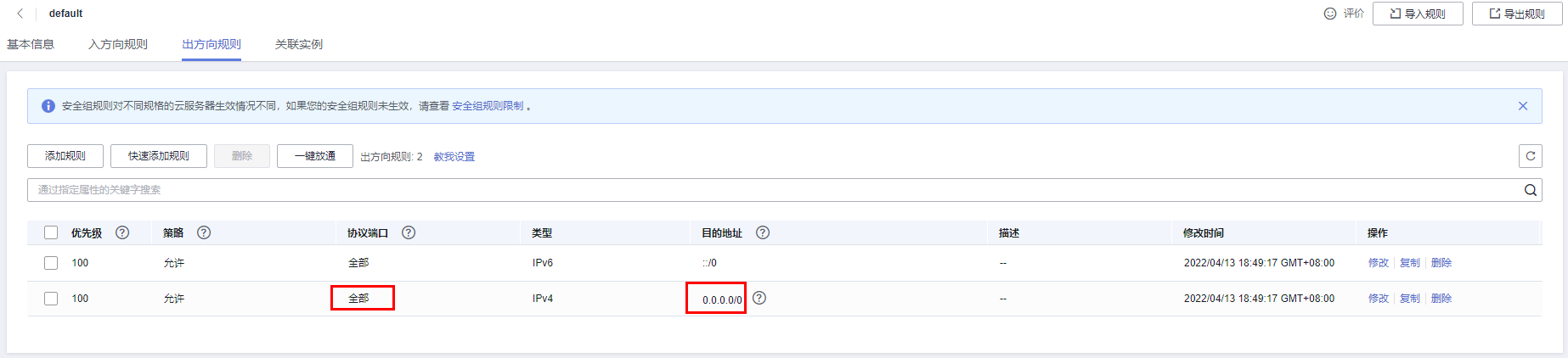

      • 查看ECS的安全组的出方向规则,如果目的地址不为“0.0.0.0/0”且协议端口不为“全部”,需要将RDS实例的内网IP地址和端口添加到出方向规则。

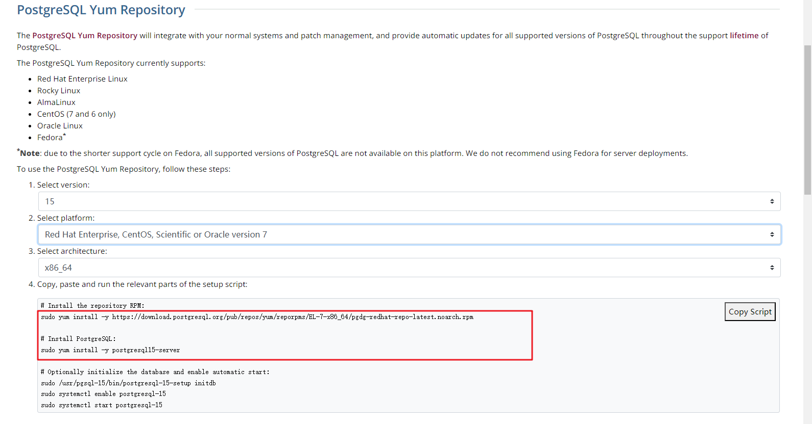

    PostgreSQL社区提供了针对不同操作系统的客户端安装方法。通过操作系统的安装工具直接下载安装。此安装方式比较简单,但是对ECS操作系统有要求,只有PostgreSQL社区中支持的操作系统才可以使用该安装方式。
    使用操作系统默认安装,当前使用的Linux操作系统是CentOS 7,通过工具安装最高版本是15版本。
    图6 获取安装工具

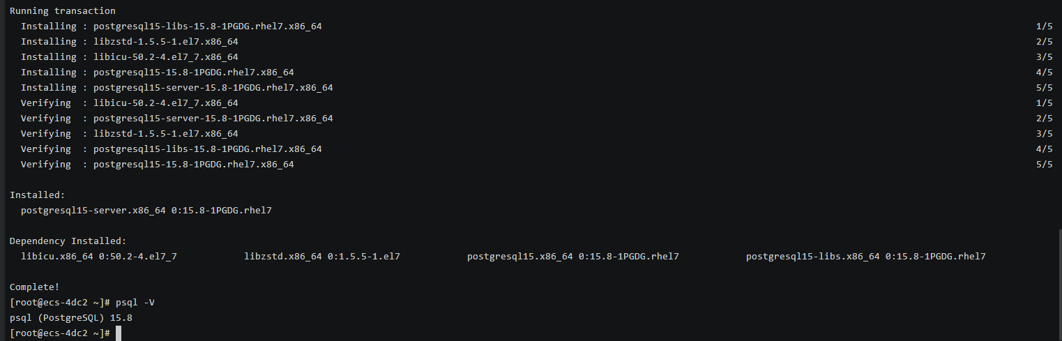

    执行安装命令:
    sudo yum install -y https://download.postgresql.org/pub/repos/yum/reporpms/EL-7-x86_64/pgdg-redhat-repo-latest.noarch.rpm
    sudo yum install -y postgresql15-server
    查看是否安装成功:
    psql -V

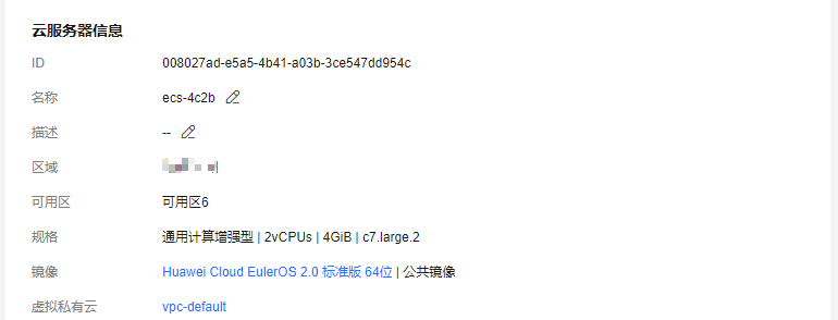

    下面以Huawei Cloud EulerOS 2.0镜像的ECS为例,安装PostgreSQL 16.4版本客户端。
    图10 查看ECS镜像

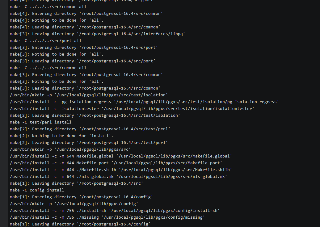

    4. 编译安装。
      cd postgresql-16.4
      ./configure --without-icu --without-readline --without-zlib --with-openssl
      make -j 8 && make install
      不指定--prefix,表示默认路径为“/usr/local/pgsql”,因为只安装客户端采用最简安装。
      图11 编译安装

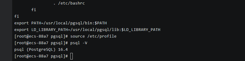

    5. 配置环境变量,在“/etc/profile”文件中添加以下内容。
      export PATH=/usr/local/pgsql/bin:$PATH
      export LD_LIBRARY_PATH=/usr/local/pgsql/lib:$LD_LIBRARY_PATH
      source /etc/profile
    6. 测试psql是否可使用。
      psql -V
      图12 测试psql可用

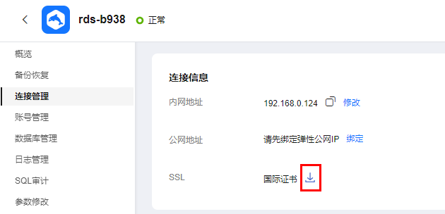

  3. 在“连接信息”模块,单击“SSL”处的,下载“Certificate Download”压缩包,解压后获取根证书(ca.pem)和捆绑包(ca-bundle.pem)。
