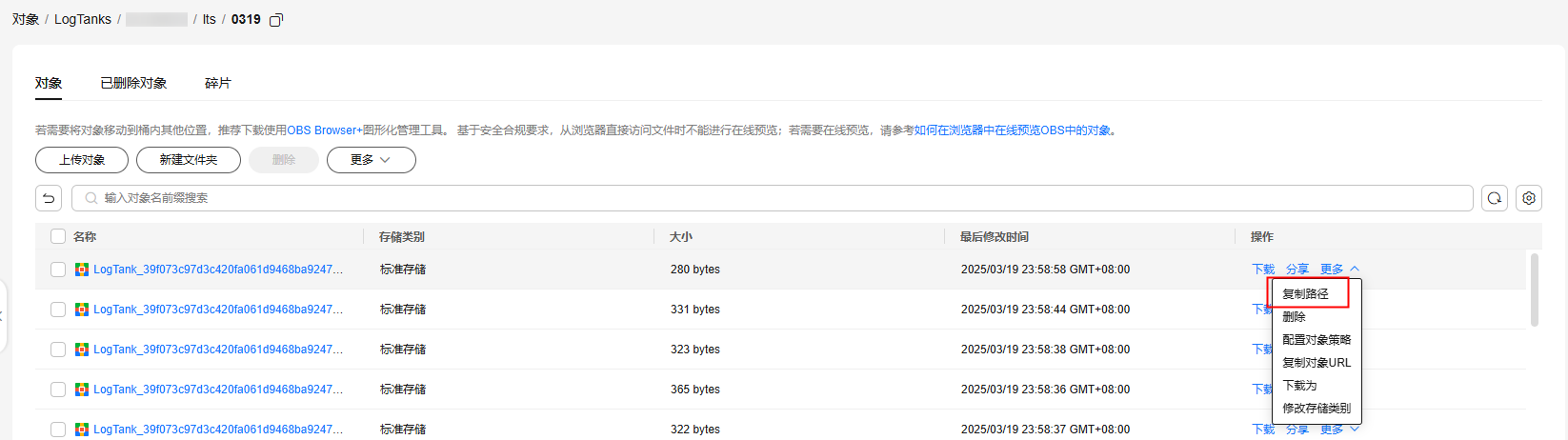

    1. 在OBS控制台桶列表页面,单击目标桶名称进入对象页面。
    2. 在“对象”页面,找到需要导入LTS的OBS文件名称,单击该OBS文件操作列的“更多 > 复制路径”。(以下示例仅供参考,请以实际路径为准)
      如果需要导入文件夹名称0319内的日志,复制路径结果为“LogTanks/cn-north-4/lts/0319/LogTank_39f073c97d3c420fa061d9468ba9247c_2025-03-19T15-56-00Z_05d6486f96e43f8a.gz”,那文件夹前缀为“LogTanks/cn-north-4/lts/0319”。
      图1 复制路径
