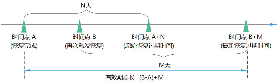

当您在A时间点,发起单次有效期时长为N天的恢复操作,恢复过期时间为A+N。然后您在B时间点(B在A+N之前),再次发起单次有效期时长为M天的恢复操作,那么:
  • 如果B+M晚于A+N,那么恢复过期时间变更为B+M,有效期总长为(B-A)+M,如图2所示。
图2 恢复有效期叠加规则
关于对象恢复过期时间,是从发起对象恢复后的第一个北京时间08:00开始计算的。例如:您在2026/4/21 08:00到2026/4/22 08:00之间执行对象恢复操作,恢复有效期设置为1天,则从2026/4/22 08:00开始计算对象过期时间,对象过期时间为2026/4/23 08:00。
  • 如果B+M早于A+N,那么第二次发起的恢复操作会报错失败。
