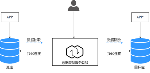

迁移原理

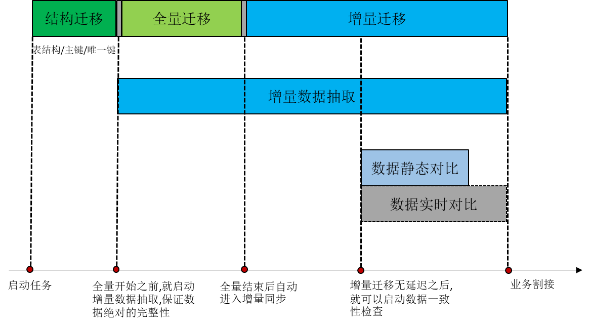

本次迁移使用全量+增量同步功能,原理如下:
  1. 全量同步阶段,先进行结构迁移,例如表、主键、唯一键的迁移。
  2. 结构迁移完成后,启动增量数据抽取,以确保全量数据同步期间的增量数据完整地抽取到DRS实例。
  3. 启动全量迁移任务。
  4. 全量迁移完成后自动进入增量同步,从全量迁移开始抽取的位点开始回放。
  5. 当增量回放全部完成后,启动比对任务进行一致性检查,支持实时比对。
  6. 实时比对数据一致时,可以启动业务割接。
图1 迁移原理图

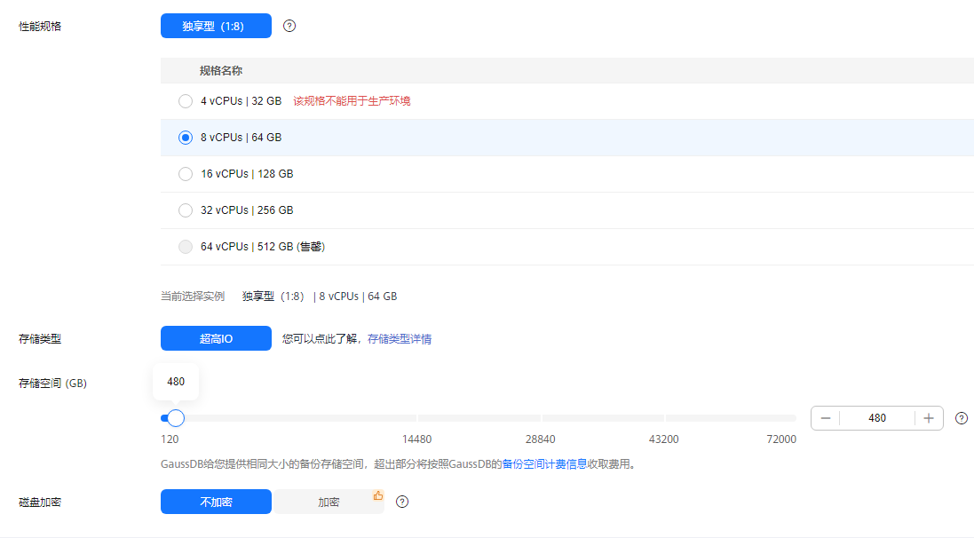

性能规格
独享型(1:8) 8 vCPUs | 64GB
本示例中为测试实例,选择较小的测试规格,实际选择规格以业务诉求为准。
存储空间
480GB
本示例中为测试实例,选择较小的存储空间,实际选择存储空间大小以业务诉求为准。
加密磁盘
不加密
本示例中选择磁盘不加密,选择加密后会提高数据安全性,但对数据库读写性能有少量影响,实际请按照业务使用策略进行选择。

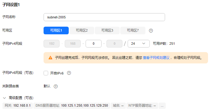

  4. 单击“创建虚拟私有云”购买VPC。
    图2 基本信息
    图3 子网设置

    表3 子网参数说明
    参数
    说明
    子网名称
    输入子网的名称。要求如下:
    • 长度范围为1~64位。
    • 名称由中文、英文字母、数字、下划线(_)、中划线(-)、点(.)组成。
    可用区
    可用区是指在同一地域内,电力和网络互相独立的物理区域。在同一VPC网络内可用区与可用区之间内网互通,可用区之间能做到物理隔离。
    一个区域内有多个可用区,一个可用区发生故障后不会影响同一区域内的其它可用区。
    子网IPv4网段
    在开启IPv4/IPv6双栈的区域,显示此参数。
    设置子网的IPv4网段范围,子网是VPC内的IP地址块,可以将VPC的网段分成若干块,建议您规划子网时,遵循以下原则:
    • 子网内可用IP数量:子网创建成功后,不支持修改网段,请您结合业务所需的IP地址数量,提前合理规划好子网网段。
      • 子网网段不能太小,需要确保子网内可用IP地址数量可以满足业务需求。子网网段中第一个地址和后三个地址为系统预留地址,不能供实际业务使用,比如子网(10.0.0.0/24)中,10.0.0.1为网关地址、10.0.0.253为系统接口、10.0.0.254为DHCP使用、10.0.0.255为广播地址。
      • 子网网段也不能太大,以免后续扩展新的业务时,VPC内可用网段不够再创建新的子网。
    • 子网网段避免冲突:如果子网所在的VPC与其他VPC、或者VPC与云下数据中心需要通信时,则VPC子网网段和网络对端网段不能相同,否则无法正常通信。
      如果网络两端的子网网段已经相同,您可以创建新的子网,请参见为虚拟私有云创建新的子网
    子网的网段必须在VPC网段范围内,子网网段的掩码长度范围为“子网所在VPC的掩码~29”,比如VPC网段为10.0.0.0/16,掩码为16,则子网的掩码可在16~29范围内选择。
    关于VPC子网规划更详细的说明,请参见虚拟私有云和子网规划建议

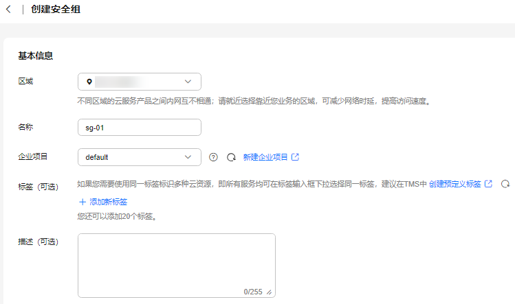

  4. 选择“访问控制 > 安全组”。
  5. 单击“创建安全组”。
  6. 填写安全组名称等信息。
    图4 基本信息
    表4 参数说明
    参数
    参数说明
    区域
    不同区域的云服务产品之间内网互不相通,请就近选择靠近您业务的区域,可减少网络时延,提高访问速度。
    安全组和实例必须位于同一个区域内,才可以将实例添加到安全组内。
    名称
    输入安全组的名称。要求如下:
    • 长度范围为1~64位。
    安全组名称创建后可以修改,建议不要重名。
    企业项目
    创建安全组时,可以将安全组加入已启用的企业项目。
    企业项目管理提供了一种按企业项目管理云资源的方式,帮助您实现以企业项目为基本单元的资源及人员的统一管理,默认项目为default。
    标签
    您可以在创建安全组的时候为安全组绑定标签,标签用于标识安全组资源,可通过标签实现对安全组资源的分类和搜索。
    描述
    安全组的描述信息。
    描述信息内容不能超过255个字符,且不能包含“<”和“>”。

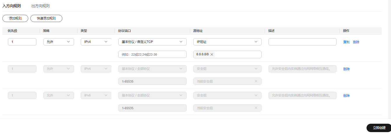

  7. 选择“入方向规则”,单击“添加规则”。
  8. 配置入方向规则,添加源库的IP地址。
    图5 配置入方向规则
  9. 单击“立即创建”。

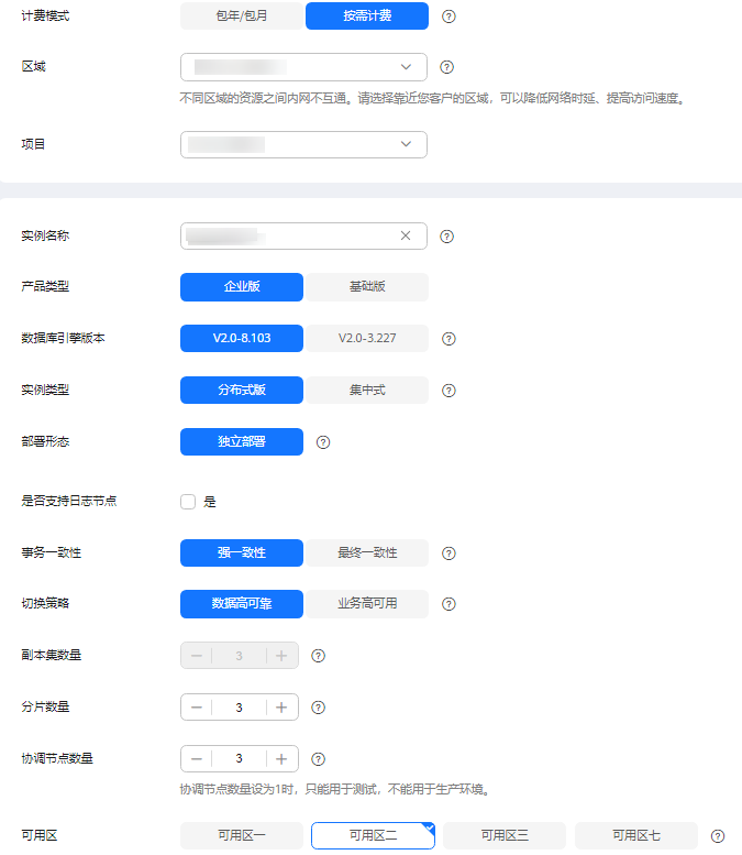

  1. 进入购买云数据库GaussDB实例页面
  2. 在购买实例页面,选择“自定义购买”。参考图6,配置实例名称,选择计费模式、产品类型、数据库引擎版本、实例类型、事务一致性、分片数量、协调节点数量和可用区。
    图6 基础配置
    图7 实例选配
  3. 选择实例规格、存储空间大小。
    图8 实例规格

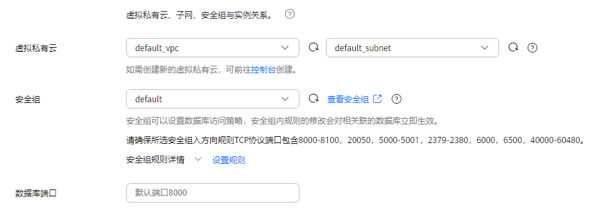

  4. 选择实例所属的VPC(创建VPC)和安全组(创建安全组),配置数据库端口。
    图9 选择VPC和安全组

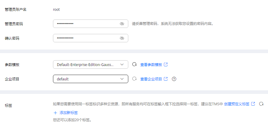

  5. 配置实例密码等信息。
    图10 配置实例密码等信息
  6. 单击“立即购买”,确认信息并提交。
  7. 返回实例列表。
    当实例运行状态为“正常”时,表示实例创建完成。

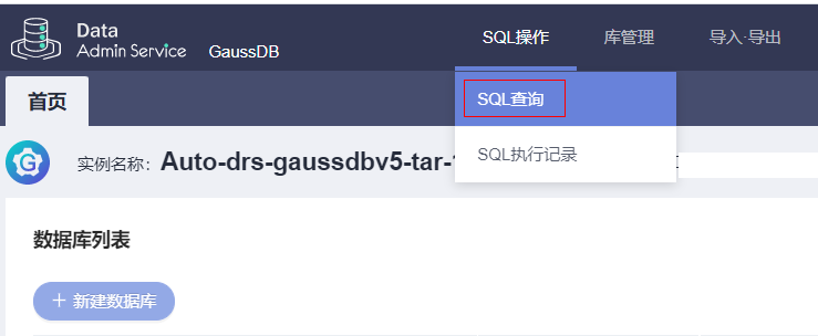

    4. 选择“SQL操作”> “SQL查询”进入SQL查询页面。
    5. 执行如下语句创建兼容MySQL的数据库。
      此例中为:test_database_info,请根据实际情况选择。
      CREATE DATABASE test_database_info DBCOMPATIBILITY 'mysql';

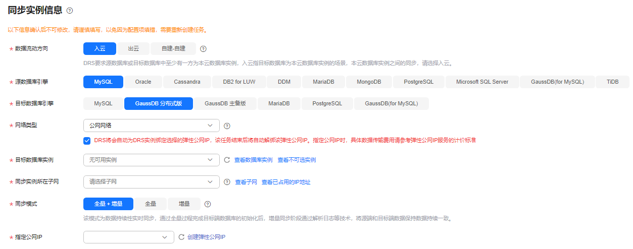

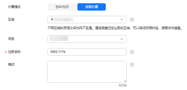

  5. 配置同步实例信息。
    1. 选择区域,计费模式,项目,填写任务名称。
    2. 配置同步实例信息,选择“数据流动方向”、“源数据库引擎”、“目标数据库引擎”、“网络类型”、“DRS任务类型”、“目标数据库实例”、“同步实例所在子网”(非必选)、“同步模式”,选择“规格类型”和“可用区”,选填“标签”。
    3. 单击“开始创建”。

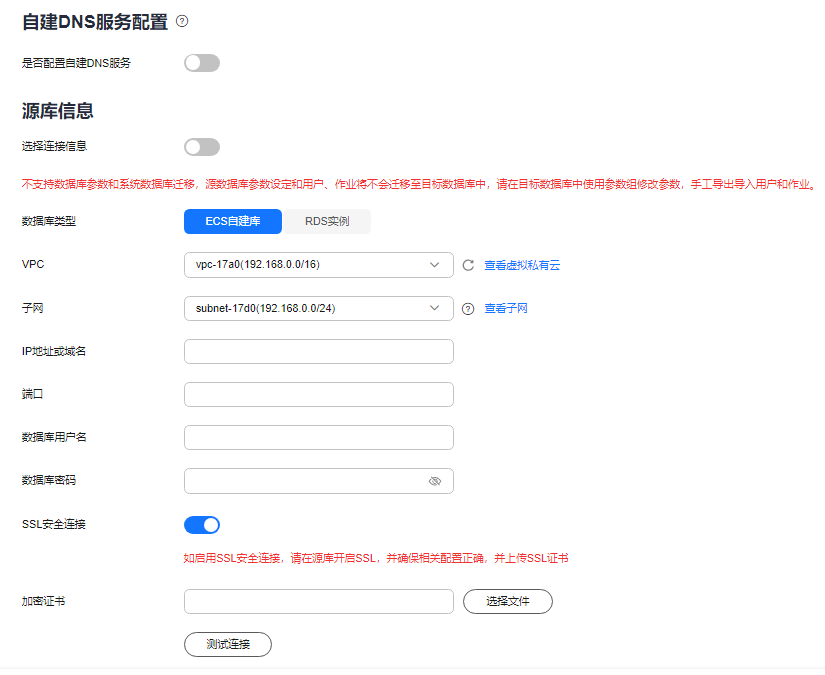

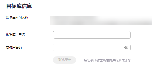

  6. 配置源库及目标库信息。
    1. 填写源库的IP、端口、用户、密码等信息。
      填写完成后,需要单击“测试连接”,测试连接信息是否正确。
    2. 填写目标库的账户和密码。

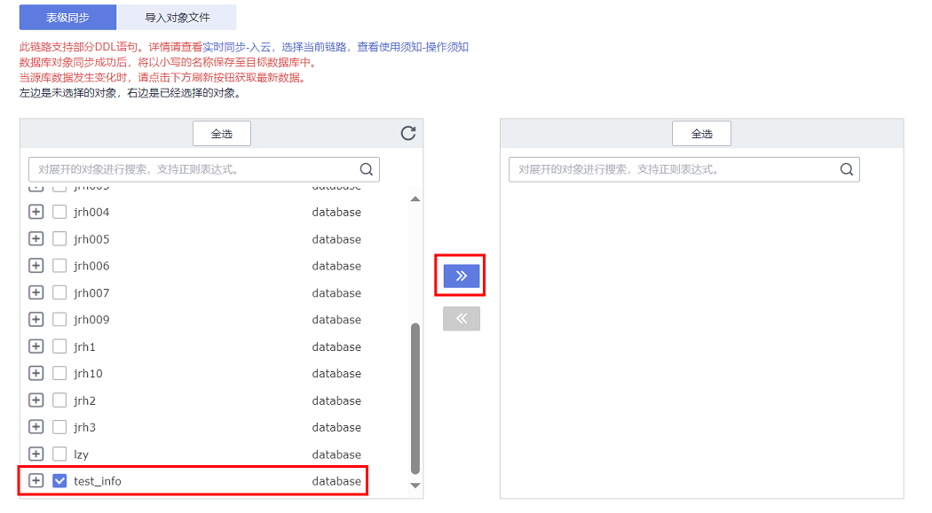

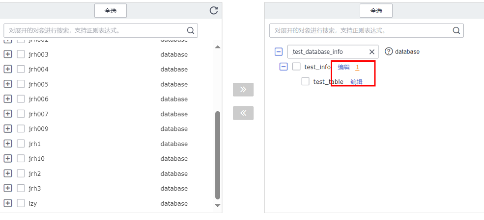

    3. 在源库选择需要迁移的数据库和表。本次迁移中选择“test_info”中的“test_table”表。

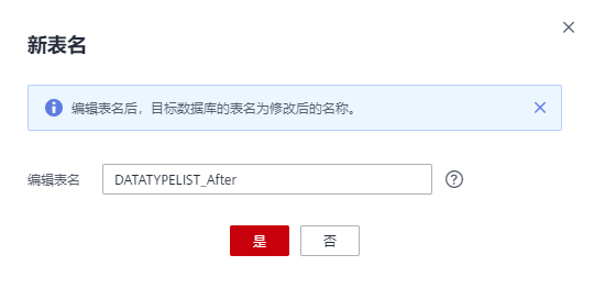

    4. 选择完成后,可以设置迁移后是否重新命名库名和表名。

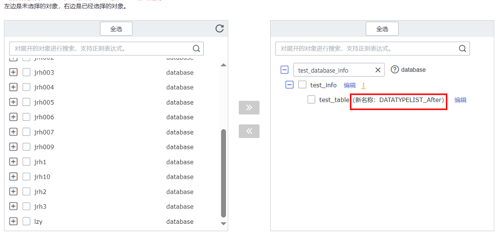

    5. 本次迁移将表名重新命名为“DATATYPELIST_After”。
      注意重新命名时不要使用特殊符号,否则会导致迁移后执行SQL语句报错。
    6. 确认重命名设置内容,单击“下一步”。

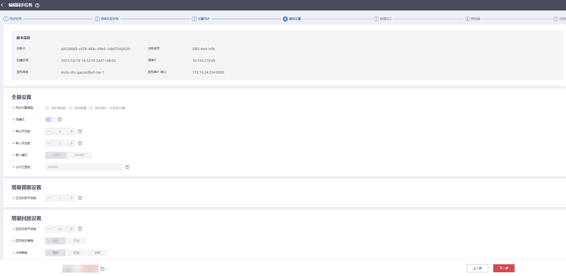

  8. 高级设置。
    本页面内容仅做确认,无法修改,确认完成后单击“下一步”。

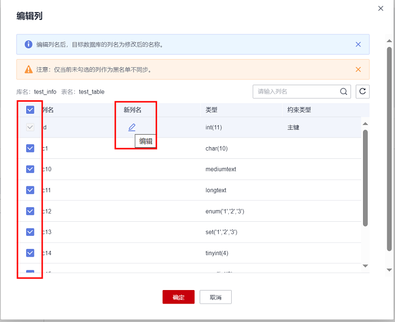

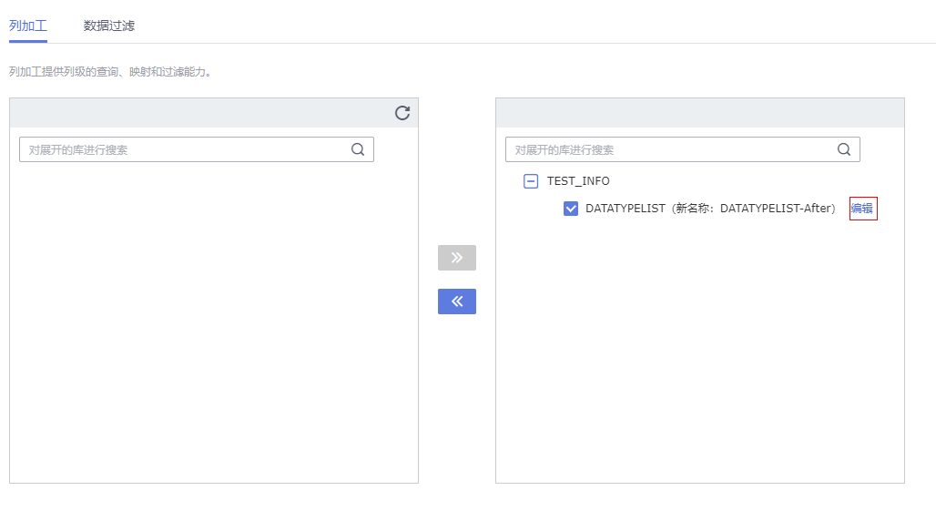

  9. 数据加工。
    在该页面可以对迁移的表进行加工。包括选择迁移的列,重新命名迁移后的列名,本次迁移将“c1”重新命名为“new-line”。
    1. 选择需要加工的表。
    2. 编辑“c1”列。
    3. 将“c1”重新命名为“new-line”,单击“确定”。
    4. 单击“下一步”。

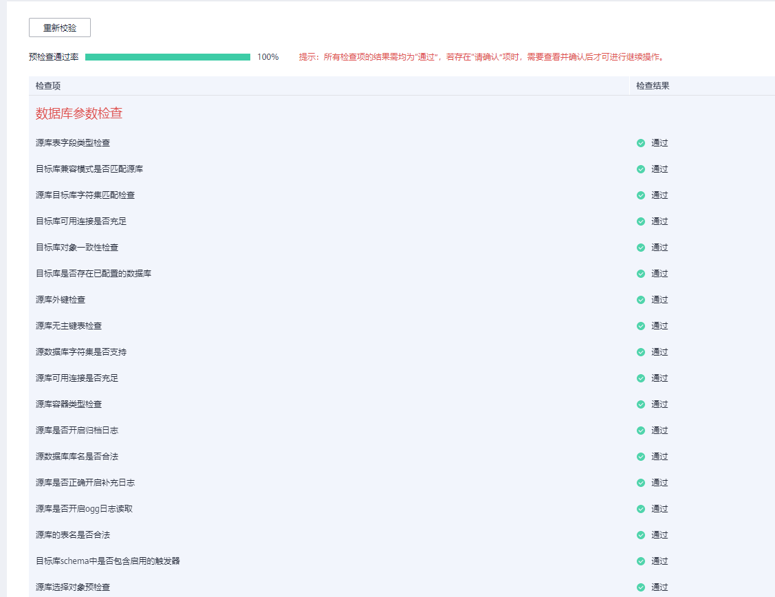

  10. 预检查。
    1. 所有配置完成后,进行预检查,确保迁移成功。
    2. 对于未通过的项目,根据检查结果中的提示信息修复,修复完成后,单击“重新校验”,直到预检查通过率为100%。
    3. 预检查全部通过后,单击“下一步”。

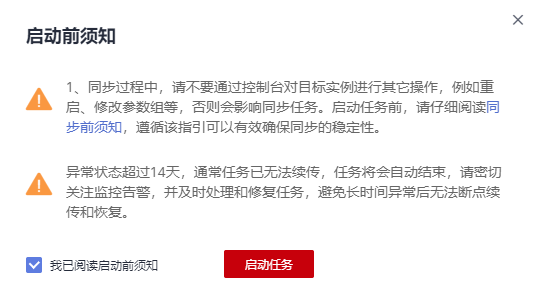

  11. 任务确定。
    1. 检查所有配置项是否正确。
    2. 单击“启动任务”,仔细阅读提示后,勾选“我已阅读启动前须知”。
    3. 单击“启动任务”,完成任务创建。

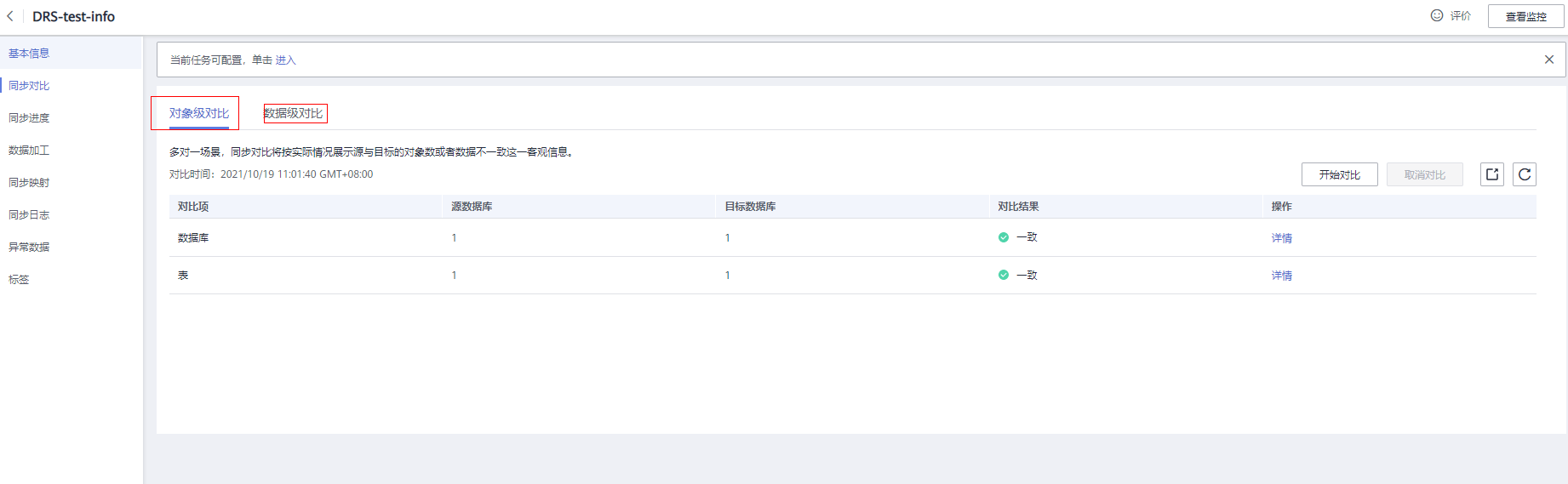

  3. 验证数据一致性。

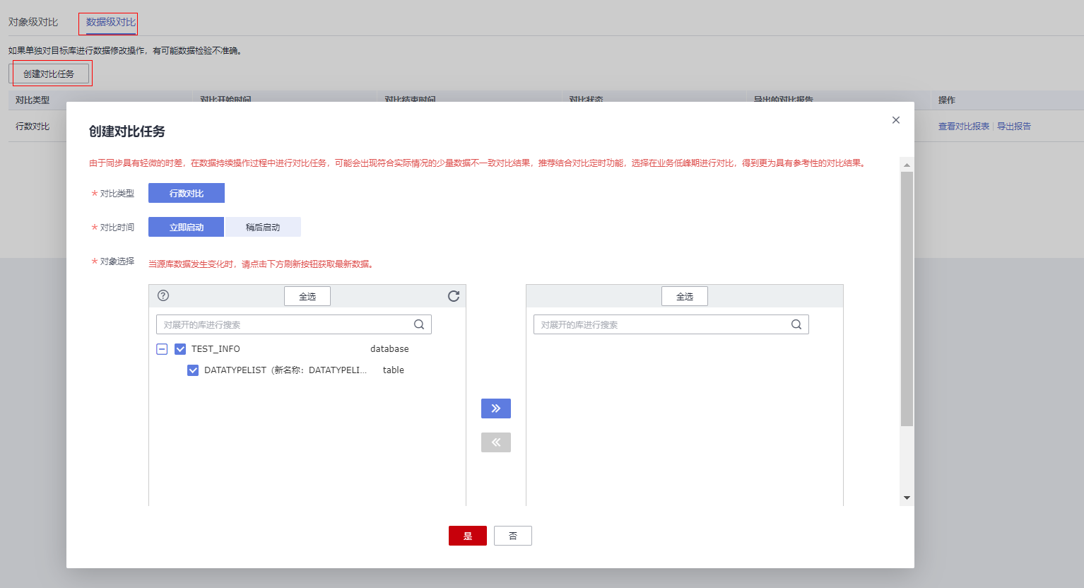

    1. 在“同步对比 > 对象级对比”页面,查看库和表的迁移结果。
    2. 在“同步对比 > 数据级对比”页面,创建对比任务,查看表中行的迁移结果。
