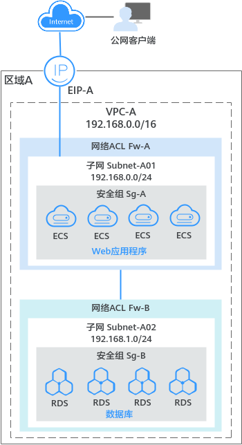

  • VPC内网络:如果您需要在同一VPC内部署多种业务时,建议通过子网划分,并结合安全组与网络ACL实现安全隔离。
    如图9所示,当部署面向公网提供服务的Web应用时,可划分两个子网,在直接与公网通信的子网Subnet-A01中的ECS上部署Web应用程序,将数据库等内部应用部署在与公网隔离的子网Subnet-A02中。同时,为两个子网配置差异化的安全组规则与网络ACL规则,控制出入子网的流量。

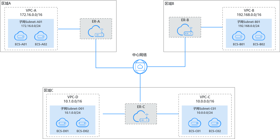

  • 当业务对容灾能力有较高需求时,您可以在不同区域部署VPC,同时规划不同可用区的子网,进而实现跨区域、跨可用区的备份与容灾能力。
    如图11所示,当您的业务遍布多个城市,可以通过VPC、企业路由器ER以及云连接中心网络构建一个跨区域的云上网络。通过在多个区域同时部署业务,可以提升容灾能力,确保业务高可用性和连续性。

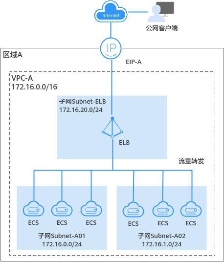

    • 当您在VPC内部署了多台ECS对公网提供访问服务,并且需要应对来自海量客户的访问,则您可以通过ELB将访问流量均衡分发到多个VPC内的后端服务器上,提高业务的稳定性和可用性。
      图12 构建高可用负载均衡网络

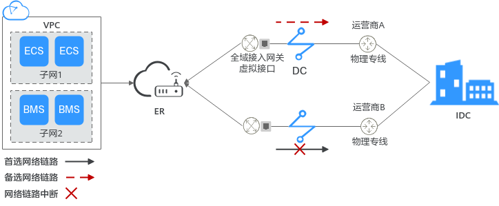

  • 您可以通过虚拟专用网络VPN或者云专线DC来连通云上VPC与云下IDC,或者连通不同区域的VPC,以构建高速稳定的网络连接,进而实现数据同步与灾备切换能力。同时,如图13所示,您可以使用多条云专线连通IDC和VPC,多链路间可配置负载分担或主备模式,避免单点线路故障对业务的影响。
    图13 多条专线链路动态选路和切换
