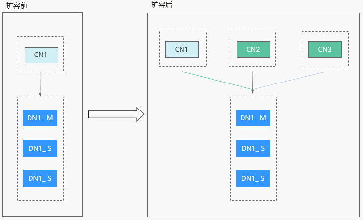

通过增加协调节点(CN)数量实现扩容。以原实例配置为1CN,3副本,1分片为例,若新增协调节点数为2,则扩容后实例变更为3CN,3副本,1分片。具体操作请参见扩容实例协调节点(分布式)
图1 扩容实例协调节点示意图

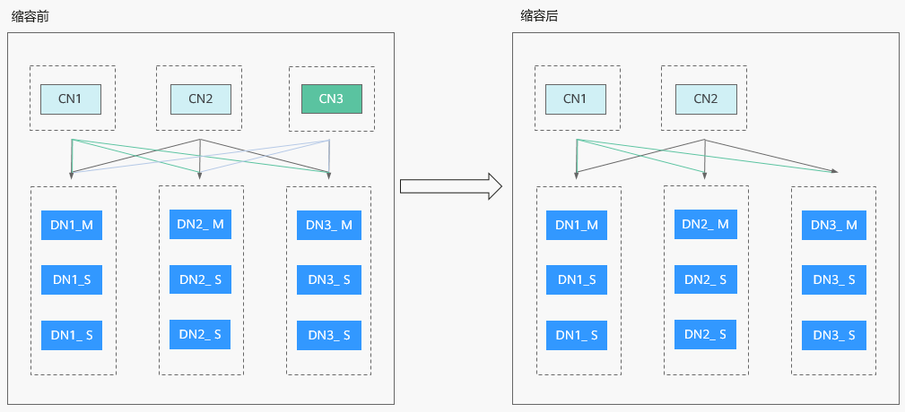

通过减少协调节点(CN)数量实现缩容。以原实例配置为3CN,3副本,3分片为例,若删除协调节点数为1,则缩容后实例变更为2CN,3副本,3分片。具体操作请参见缩容实例协调节点(分布式)
图3 缩容实例协调节点

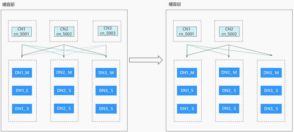

由于主要进程运行在首协调节点上,因此首协调节点无法缩容,若缩容的节点为首节点(组件id=cn_5001的节点为首协调节点,可通过查询实例的组件列表接口查询)时,将随机替换为其他协调节点进行缩容。如图4所示,缩容的节点为首节点(cn_5001)时,实际缩容的节点替换为cn_5003。
图4 缩容实例协调节点

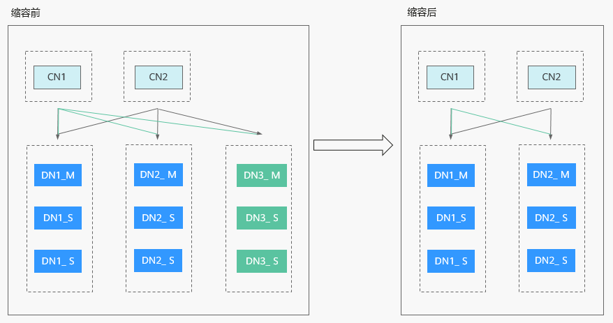

通过减少分片数量实现缩容。以原实例配置为2CN,3副本,3分片为例,若删除分片数为1,则缩容后实例变更为2CN,3副本,2分片。具体操作请参见缩容实例分片(分布式)
图5 缩容实例分片
