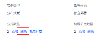

  5. 基本信息页面,单击“分片数量”后的“删除”
    图1 分片缩容
