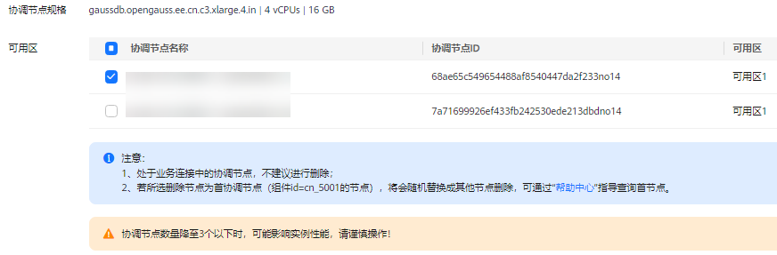

    1. 单击“协调节点数量”后的“删除”
    2. 选择需要删除的协调节点。
      图1 删除协调节点
    3. 单击“下一步”,进入“删除协调节点”确认界面。
    4. 确认要删除的协调节点正确无误后,单击“提交”进行协调节点缩容。
