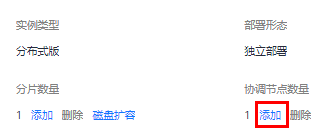

  5. 基本信息页面“协调节点数量”处,单击“添加”。
    图1 协调节点扩容

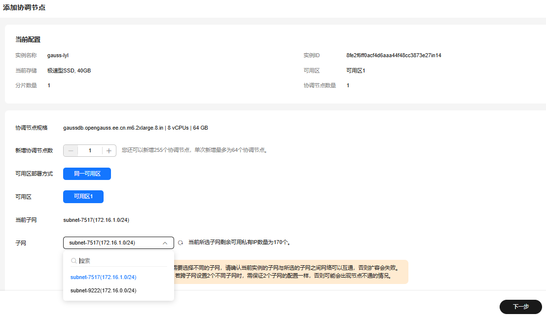

  6. 选择新增的协调节点数量、子网以及可用区。
    图2 协调节点扩容
    • 若创建实例时指定的可用区为1个,协调节点横向扩容需选择同一可用区。
    • 新增的协调节点支持指定不同子网。建议优先选择与实例相同的子网,如果需要选择不同的子网,请确认当前实例的子网与所选的子网之间网络可以互通,否则扩容会失败。不同节点支持设置最多2个不同的子网,若跨子网设置2个不同子网时,需保证2个子网的配置一样,否则可能会出现节点不通的情况。
