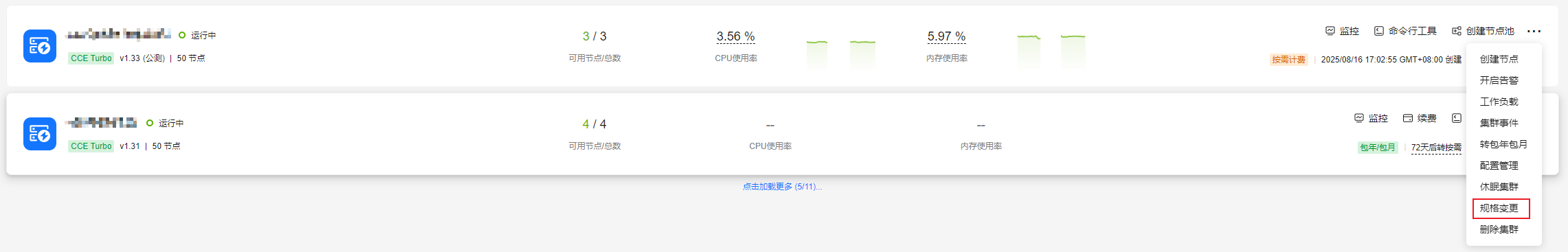

  1. 登录CCE控制台,在左侧导航栏中选择“集群管理”。
  2. 在右侧集群列表中,找到需要变更规格的集群。单击,在下拉列表中单击“规格变更”。
    图1 变更规格
  3. 在弹出的页面中,根据实际需求选择较大的“集群规模”。
    出于业务可用性考虑,单控制节点的集群不允许变更到1000节点及以上。

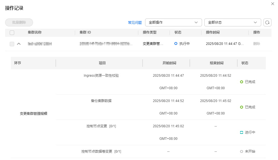

  4. 单击“下一步”进行规格确认,并单击“确定”。规格变更预计在30分钟内完成,实际用时与变更的集群规模等因素有关,请耐心等候。
    您可以在控制台右上角单击“操作记录”查看集群变更记录。状态从“执行中”变为“成功”,表示集群规格变更成功。
    图2 操作记录
