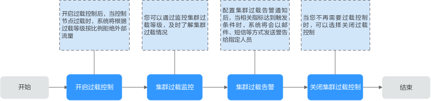

集群过载是指系统的负载(如请求量、资源使用量等)超过了其自身的处理能力,导致系统性能下降甚至崩溃。而过载控制是一种动态调整机制,可以根据控制节点的资源压力,限制系统外部请求的并发量,从而维护控制节点和集群的稳定性和可靠性。在CCE Standard/Turbo集群中,您可以通过开启集群过载控制、监控集群过载情况、设置集群过载告警等操作,有效减少集群过载的可能性,具体请参见图1 集群过载控制流程图。
图1 集群过载控制流程图

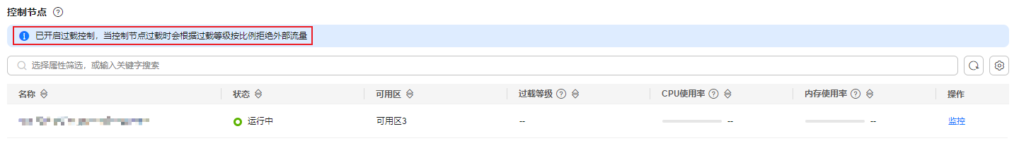

  2. 集群创建成功后,单击集群名称,进入集群概览页。在右侧页面下方的“控制节点”模块中,若看到“已开启过载控制,控制节点过载时会根据过载等级按比例拒绝外部流量”的提示,则说明过载控制开启成功。

  3. 在“控制节点”模块中,若看到“已开启过载控制,控制节点过载时会根据过载等级按比例拒绝外部流量”的提示,则说明过载控制开启成功。
