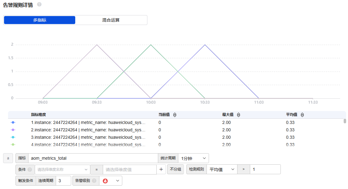

    4. 设置告警规则详情。具体的参数说明如表3所示。
      设置完成后,监控的指标数据以折线图形式显示在告警条件上方,最多支持展示50条指标数据。
      • 单击,可以设置时间范围,查看监控的指标数据,设置时间的方式包括:相对时间、整点时间、自定义。
        • 相对时间:表示查询距离当前时间1分钟、5分钟、15分钟等时间区间的数据。例如当前时间为19:20:31,设置相对时间1小时,表示查询18:20:31~19:20:31的数据。
        • 整点时间:表示查询最近整点1分钟、15分钟等时间区间的数据。例如当前时间为19:20:31,设置整点时间1小时,表示查询18:00:00~19:00:00的数据。
        • 自定义:表示查询指定时间范围的数据。
      • 单击每条指标数据前的折线符号可将对应指标数据在当前图表中隐藏。
      • 单击“新增指标”可多次添加监控指标,并为指标设置统计周期和检测规则等信息。

      指标
      需要监控的指标,仅支持英文展示和英文搜索。
      单击“指标”文本框,通过下列框右侧的资源树,可以按资源类型快速选择需监控的指标。
      统计周期
      指标数据按照所设置的统计周期进行聚合,包括:15秒、30秒、1分钟、5分钟、15分钟、1小时。
      对于从云监控服务(CES)接入的云服务指标,由于数据需从CES转发至AOM,存在约60秒的数据延迟,无法实现1分钟内告警,建议将统计周期设置为5分钟及以上。
      条件
      指标监控的维度。不设置则表示选中全部资源。
      指标的条件为key:value键值对格式,维度名称可从下拉列表中直接选择,维度值根据匹配方式的不同,设置方式不同:
      • 匹配方式为“=”:此时维度值可从下拉列表中直接选择。例如,维度名称设置为“主机名称”,维度值设置为“192.168.16.4”,表示只监控主机名为“192.168.16.4”的资源。
      • 匹配方式为“!=”:此时维度值可从下拉列表中直接选择。例如,维度名称设置为“主机名称”,维度值设置为“192.168.16.4”,表示监控除主机名为“192.168.16.4”的资源外的其他资源。
      • 匹配方式为“=~”:此时维度值根据设置的一个或多个正则表达式确定,多个正则表达式间通过“|”间隔。例如,维度名称设置为“主机名称”,正则表达式设置为“192.*|172.*”,表示只监控主机名为“192.*”和“172.*”的资源。
      • 匹配方式为“!~”:此时维度值根据设置的一个或多个正则表达式确定,多个正则表达式间通过“|”间隔。例如,维度名称设置为“主机名称”,正则表达式设置为“192.*|172.*”,表示监控除主机名为“192.*”和“172.*”的资源外的其他资源。
      正则表达式的输入请参见正则表达式输入说明。
      单击,通过AND、OR关键词可为同一指标设置多个监控条件。
      分组条件
      指标数据按指定字段分组聚合,对聚合的结果进行运算。包括:不分组、avg by、max by、min by、sum by。例如,分组条件设置为:avg by clusterName,表示将指标按集群名称分组,然后将分组后的指标按平均值运算并展示在当前图表中。
      检测规则
      指标告警的检测规则,由统计方式(平均值、最小值、最大值、总计、样本个数)、判断条件(≥、≤、>、<)和阈值组成。例如,检测规则设置为“平均值>10”,表示指标的平均值大于已设置的阈值10时,生成指标告警。
      触发条件
      连续多少个周期满足阈值条件后,触发指标告警。连续周期的取值范围为1-30。
      说明:
      周期指的是“高级设置”中设置的“检查频率”。
      例如,设置“统计周期”设置为“5分钟”,连续周期为“2”,检查频率设置为“固定间隔 1 分钟”,则表示对5分钟内的指标数据进行计算,连续2个周期(2分钟)满足检测规则的条件,触发指标告警。
      告警级别
      指标告警的级别,包括:紧急、重要、次要、提示。

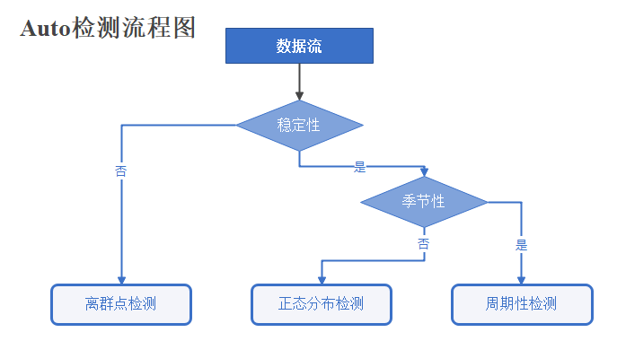

    • Auto检测:从周期性、稳定性和自相关性等多维度对数据进行特征提取,自动选择检测算法。
      图11 Auto检测

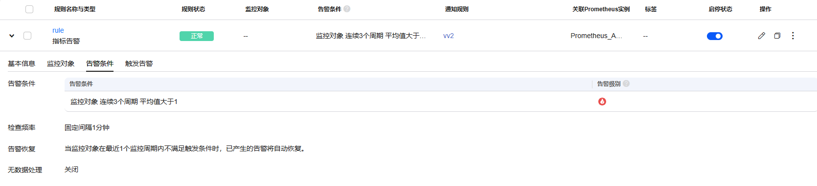

    告警恢复
    连续多少个周期不满足告警条件,恢复告警。告警恢复中可选择的连续周期数与触发条件中设置的连续周期数相关联,告警恢复中可选择的最大连续周期数为触发条件中设置的连续周期数。默认只监控一个周期,最多可监控30个连续周期指标数据。
    例如,设置连续周期为“2”,则表示连续2个周期不满足告警条件,恢复告警。
    无数据处理
    连续周期内无指标数据产生或指标数据不足时系统的处理方式,根据业务需要开启或者关闭。“无数据处理”开关默认关闭,打开后默认只监控一个周期,最多可监控5个连续周期指标数据。
    状态设置包括:无数据并发送告警、无数据并发送事件、保持上一个状态、正常并发送清除告警。各状态适用场景请参考无数据处理时告警状态如何设置?

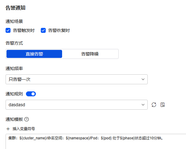

  8. 设置告警通知策略。具体参数说明请参见表6。
    图13 设置告警通知策略
    表6 告警通知策略填写说明
    参数名称
    参数说明
    通知场景
    设置发送告警通知的场景。
    • 告警触发时:满足告警触发条件,则以邮件、短信等方式发送告警通知给指定人员。
    • 告警恢复时:满足告警恢复条件,则以邮件、短信等方式发送告警通知给指定人员。

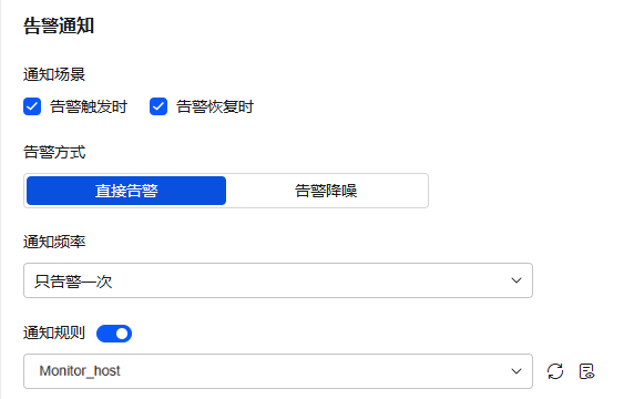

    告警方式
    • 直接告警:满足告警条件,直接发送告警。选择直接告警方式,需要设置通知频率并启用通知规则(当通知规则开关关闭时,无法创建告警规则)。
      • 通知频率:发送告警通知的频率,请根据需要从下拉列表中选择。
      • 通知规则:开启通知规则开关并选择通知规则后,系统根据关联SMN主题与消息模板来发送告警通知。如果现有列表中的通知规则无法满足需要,单击“新建告警通知规则”添加。设置告警通知规则的操作详见创建AOM告警通知规则。
    • 告警降噪:对告警信息自动匹配告警降噪分组规则后再发送告警,防止产生告警风暴。
      选择告警降噪方式,默认会启用静默规则。请打开分组规则开关并选择分组规则(当分组规则开关关闭时,无法创建告警规则)。在下拉选项框中,选择分组规则名称(此处的分组规则名称为您创建分组规则时设置的规则显示名称)。
      如果现有的分组规则无法满足需要,单击“新建分组规则”添加,具体操作请参见创建分组规则。所选择告警降噪的分组规则中配置的告警级别、标签等信息需与告警规则中的配置信息匹配,否则分组规则不生效。

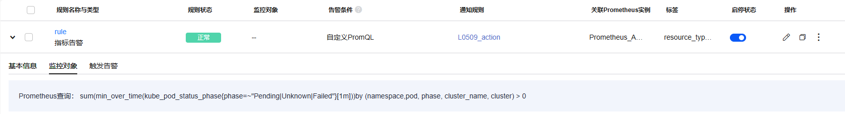

      根据普罗语句生成指标告警的检测规则。系统提供自定义输入和通过CCE模板填充两种输入方式,输入完成后,单击“查询”,即可在下方区域实时呈现相关指标图表。
      • 自定义输入:已知指标的名称、IP等信息,且对普罗语句格式较了解时,在下拉列表中选择“自定义”,手动输入相关的普罗格式命令行。
      • 通过CCE模板填充:不确定指标信息或对普罗格式不了解时,可采用系统自动填充方式。在下拉列表中选择“CCEFromProm”,单击“请选择默认模板”,从默认提供的CCE模板中选择合适的模板,系统会根据选择的模板自动填充相关指标的普罗格式命令行。
        单击可参考示例输入命令,命令行输入的详细说明请参见普罗语句说明。

    通知模板
    发送告警通知的模板,“默认规则”选择通过CCE模板填充普罗语句时自动生成通知内容。
    • 通知模板可以使用变量的方式,变量即维度变量,填写方式${维度}。
  8. 单击“确定”,完成创建。
