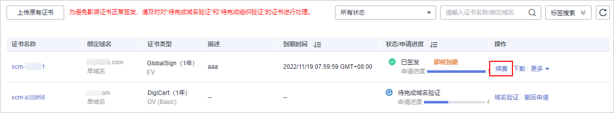

  3. 在需要续费的证书所在行的“操作”列中,单击“续费”,如图 续费所示。
    图1 续费
