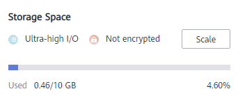

- Verifique o uso de armazenamento no console do DDS.
Você pode fazer logon no console do DDS e clicar na instância. Na página Basic Information, você pode exibir o espaço de armazenamento da instância na área Storage Space.
Figura 1 Verificar o uso do armazenamento

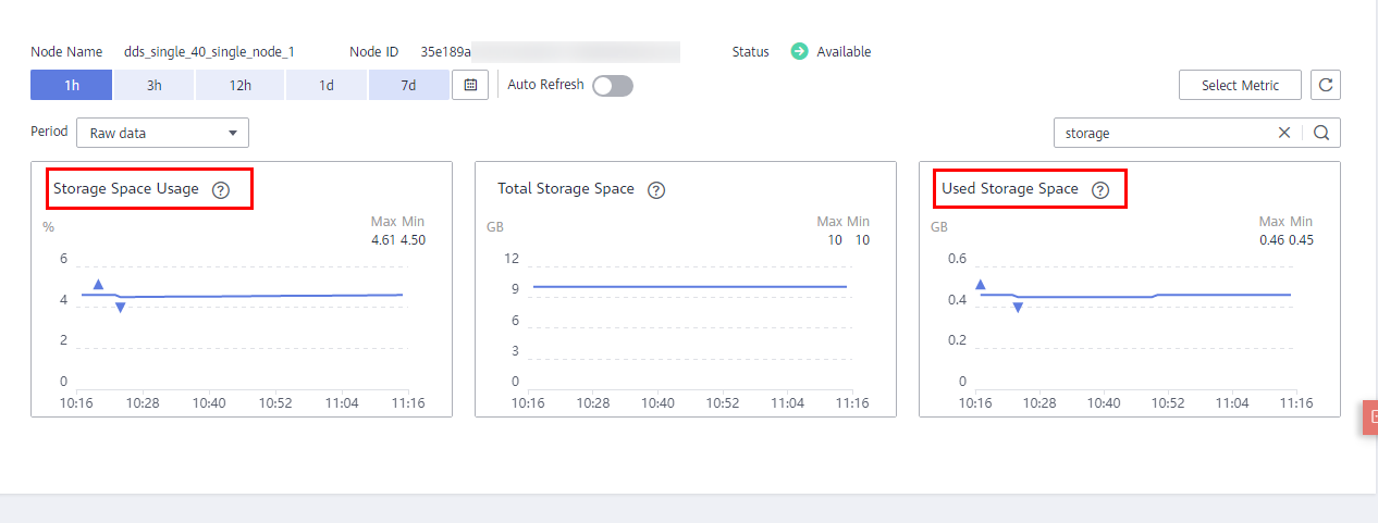

- Veja as métricas de monitoramento (uso de armazenamento e armazenamento usado).
Para exibir métricas de monitoramento, consulte Exibição de métricas de monitoramento.
Figura 2 Verificar o uso do armazenamento
