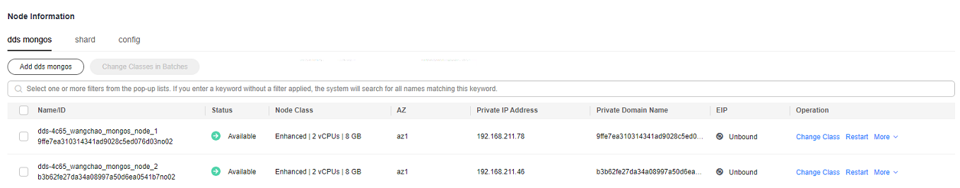

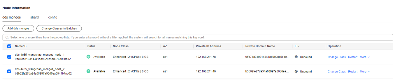

  5. Na área Node Information da página Basic Information, clique na guia dds mongos. Você pode alterar a classe de um único nó dds mongos ou alterar as classes de vários nós dds mongos por vez.
    • Alteração da classe de um nó dds mongos
      1. Na coluna Operation do nó dds mongos, clique em Change Class.
        Figura 1 Alteração da classe dds mongos

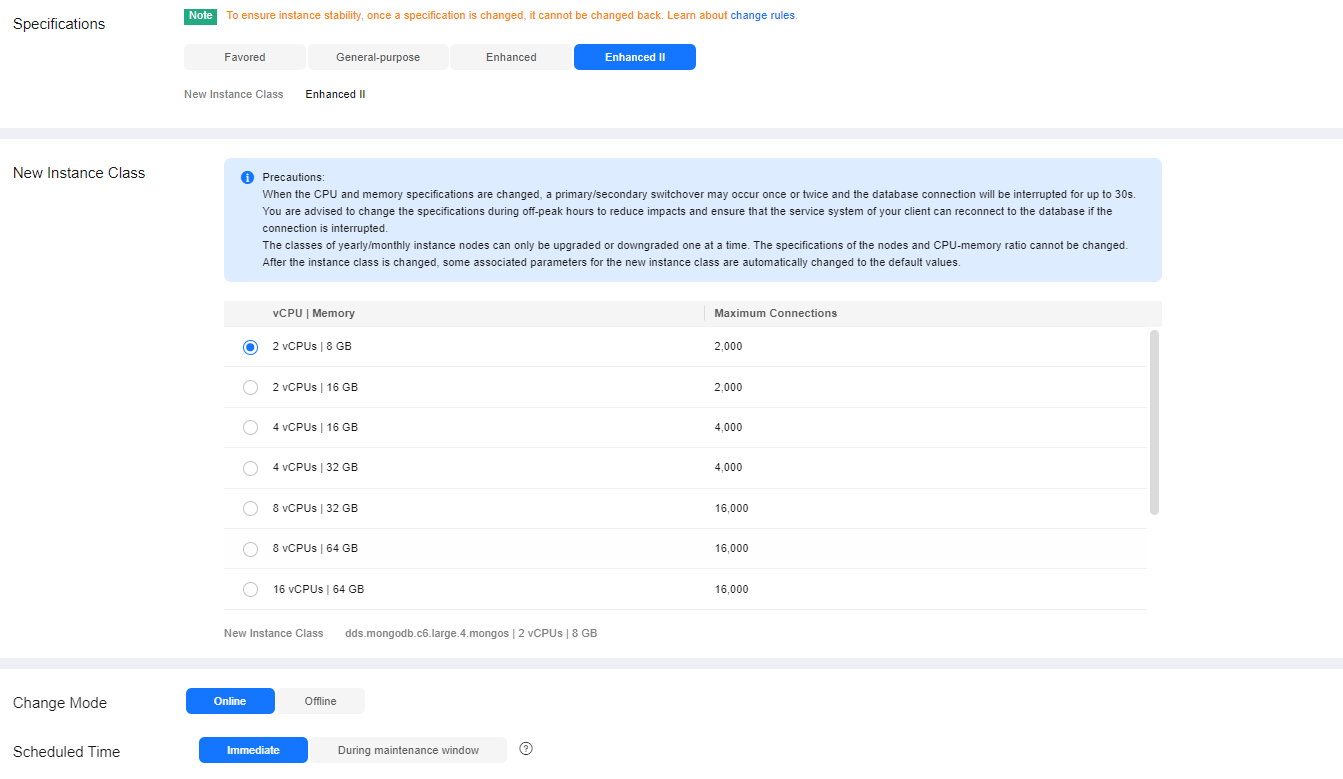

      2. Na página exibida, selecione as especificações necessárias, a nova classe, o modo de alteração e o horário agendado e clique em Next.
        Figura 2 Alteração da classe dds mongos

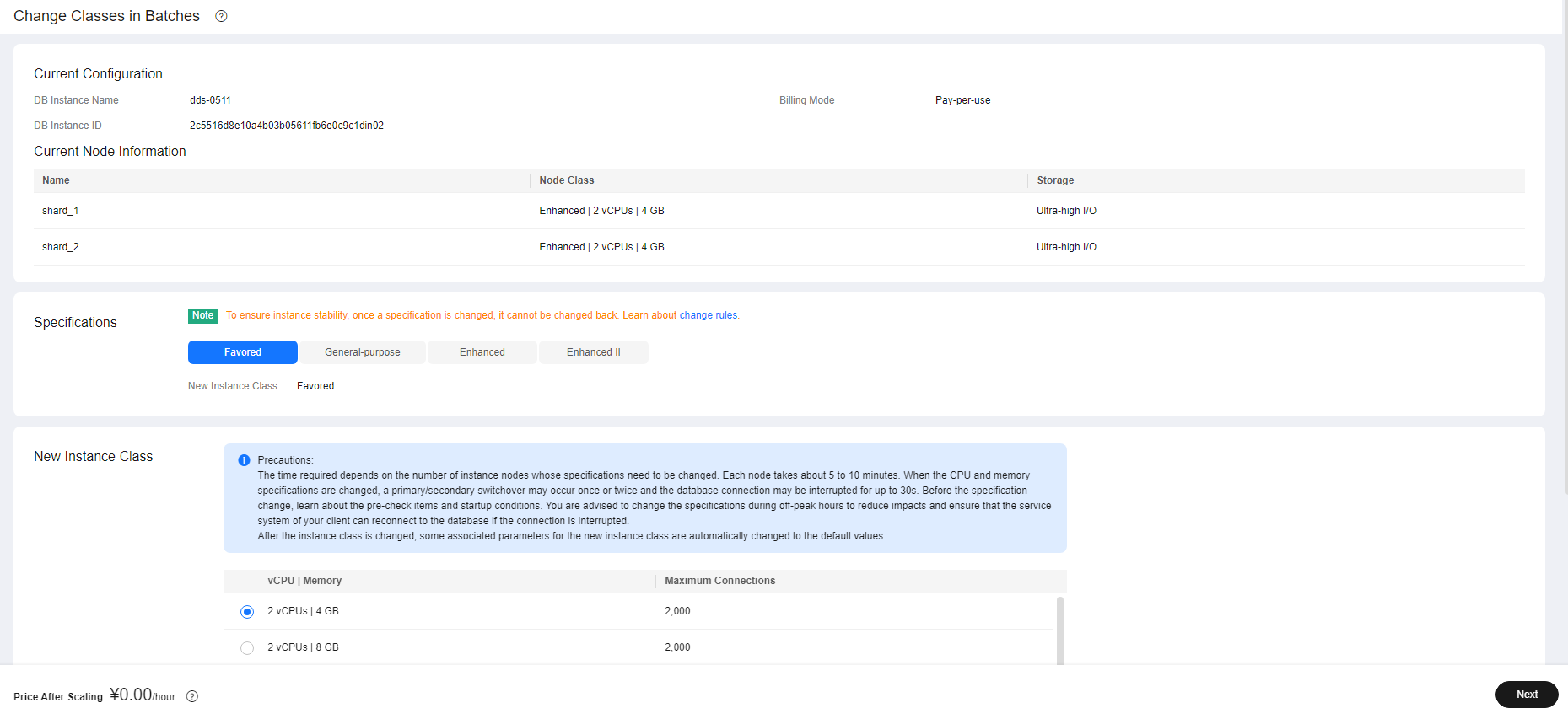

    • Alteração das classes de vários nós dds mongos em lotes
      1. Selecione os nós dds mongos de destino e clique em Change Classes in Batches.
        Figura 3 Alteração das classes de vários nós dds mongos em lotes
        Figura 4 Alteração das classes de vários nós dds mongos em lotes
        • Alteração on-line: as especificações de vários nós dds mongos serão alteradas uma a uma. O tempo necessário depende do número de nós de instância cujas especificações precisam ser alteradas. Cada nó leva de 5 a 10 minutos. É aconselhável que você se conecte a uma instância de banco de dados usando o endereço de conexão de HA e garanta que suas aplicações suportem reconexão automática.
        • Alteração off-line: as especificações de vários nós dds mongos serão alteradas simultaneamente e o banco de dados ficará indisponível durante a alteração da especificação. Demora cerca de 5 a 10 minutos.
        • A alteração das especificações dos nós dds mongos não envolve alternância primária/em espera.

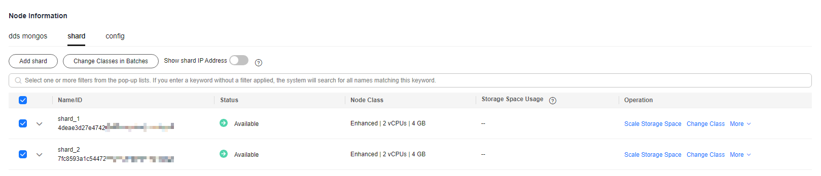

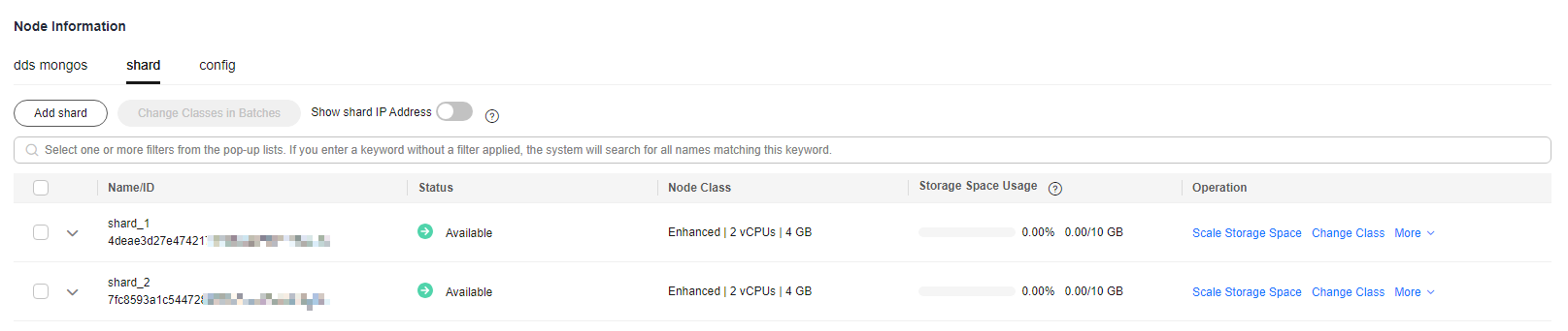

  5. Na área Node Information na página Basic Information, clique na guia shard. Você pode alterar a classe de um único shard ou alterar as classes de vários shards por vez.
    • Alteração da classe de um shard
      1. Na coluna Operation do nó de shard, clique em Change Class.
        Figura 5 Alteração da classe de um shard
      2. Na página exibida, selecione as especificações necessárias e a nova classe e clique em Next.
        O tempo necessário depende do número de nós de instância cujas especificações devem ser alteradas. Demora cerca de 5 a 10 minutos para cada nó. Quando a classe de instância está sendo alterada, uma alternância primária/secundária pode ocorrer uma ou duas vezes e a conexão do banco de dados será interrompida a cada vez por até 30s. Antes da alteração da especificação, aprenda sobre Itens de pré-verificação para alteração de classe de instância. É aconselhável alterar a aula durante o horário fora do horário de pico para reduzir os impactos e garantir que o sistema de serviço do seu cliente possa se reconectar ao banco de dados se a conexão for interrompida.
        Figura 6 Alteração da classe de um shard
    • Alteração das classes de vários shards em lotes
      1. Selecione os shards de destino e clique em Change Classes in Batches.
        Figura 7 Alteração das classes de vários shards em lotes
        O tempo necessário depende do número de nós de instância cuja classe deve ser alterada. Demora cerca de 5 a 10 minutos para cada nó. Quando a classe de instância está sendo alterada, uma alternância primária/secundária pode ocorrer uma ou duas vezes e a conexão do banco de dados será interrompida a cada vez por até 30s. Antes da alteração da especificação, aprenda sobre Itens de pré-verificação para alteração de classe de instância. É aconselhável alterar a aula durante o horário fora do horário de pico para reduzir os impactos e garantir que o sistema de serviço do seu cliente possa se reconectar ao banco de dados se a conexão for interrompida.
        Figura 8 Alteração das classes de vários shards em lotes

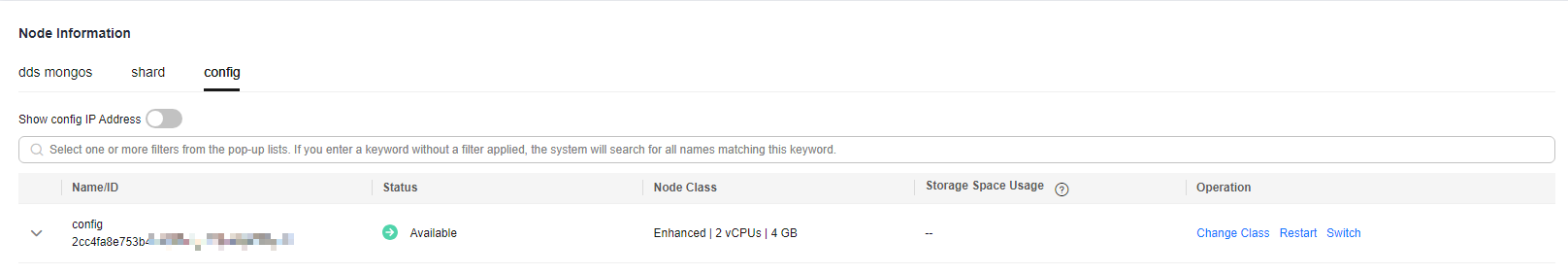

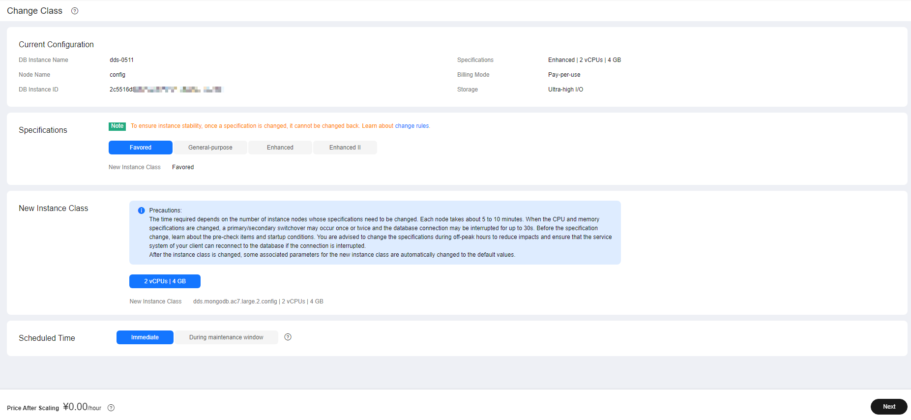

  5. Na área Node Information da página Basic Information, clique na guia config, localize o nó config e clique em Change Class na coluna Operation.
    Figura 9 Alteração da classe config
  6. Na página exibida, selecione as especificações necessárias e a nova classe e clique em Next.
    O tempo necessário depende do número de nós de instância cujas especificações devem ser alteradas. Demora cerca de 5 a 10 minutos para cada nó. Quando a classe de instância está sendo alterada, uma alternância primária/secundária pode ocorrer uma ou duas vezes e a conexão do banco de dados será interrompida a cada vez por até 30s. Antes da alteração da especificação, aprenda sobre Itens de pré-verificação para alteração de classe de instância. Recomendamos que você altere as especificações fora do horário de pico para reduzir os impactos e garantir que o sistema de serviço do seu cliente possa se reconectar ao banco de dados se a conexão for interrompida.
    Figura 10 Alteração da classe config
