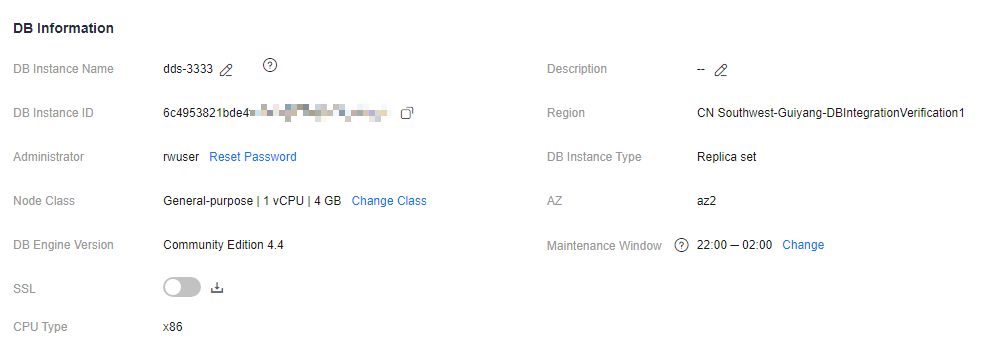

    Como alternativa, na página Instances, clique no nome da instância do conjunto de réplicas. Na área DB Information da página Basic Information, clique em Change Class à direita do campo Node Class.
    Figura 2 Alterar a classe de uma instância do conjunto de réplicas

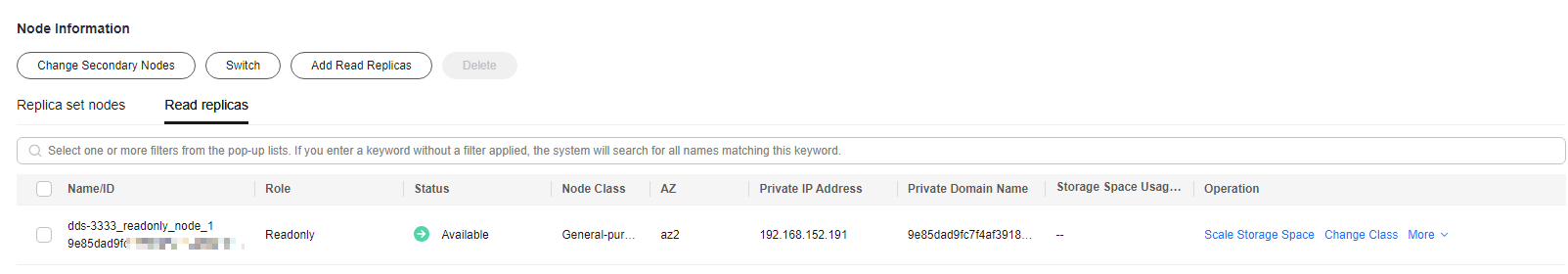

  5. Na área Node Information na página Basic Information, clique na guia Read replicas. Localize a réplica de leitura cuja classe você deseja alterar e clique em Change Instance Class na coluna Operation.
    Figura 4 Alterar a classe de uma réplica de leitura

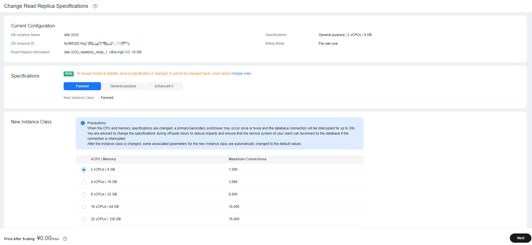

  6. Na página exibida, selecione as especificações necessárias e a nova classe e clique em Next.
    Quando a classe de uma réplica de leitura está sendo alterada, existe a possibilidade de que as solicitações de acesso ao banco de dados que usam a réplica de leitura falhem. Antes da mudança de classe, saiba sobre Itens de pré-verificação para alteração de classe de instância. É aconselhável alterar a aula durante o horário fora do horário de pico para reduzir os impactos e garantir que o sistema de serviço do seu cliente possa se reconectar ao banco de dados se a conexão for interrompida.
    Figura 5 Alterar a classe de uma réplica de leitura
