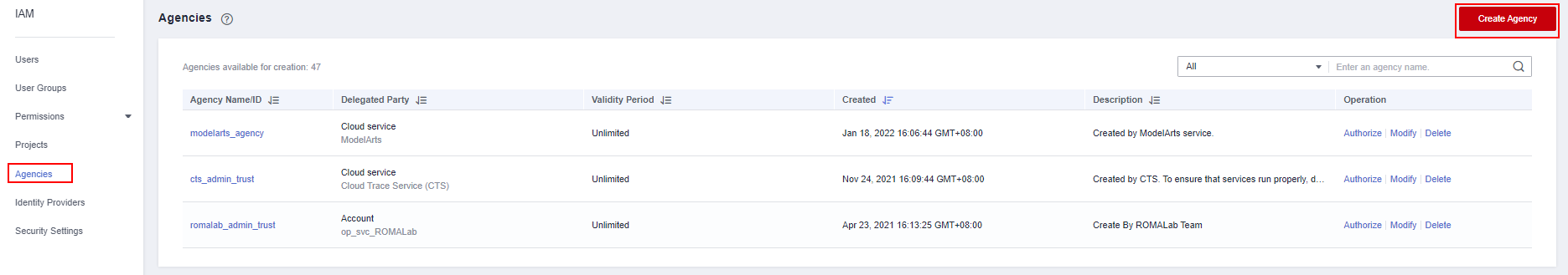

  1. Faça login no console do IAM.
  2. No console do IAM, escolha Agencies no painel de navegação e clique em Create Agency no canto superior direito.
    Figura 1 Criação de uma agência

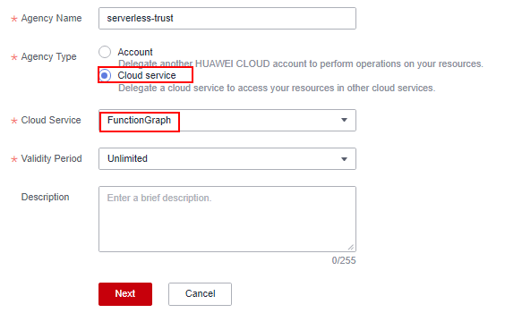

  3. Configure a agência.
    Figura 2 Configuração de informações básicas
  • Para Agency Name, insira serverless-trust.
  • Para Agency Type, selecione Cloud service.
  • Para Cloud Service, selecione FunctionGraph.
  • Para Validity Period, selecione Unlimited.
  • Description: Insira uma descrição.

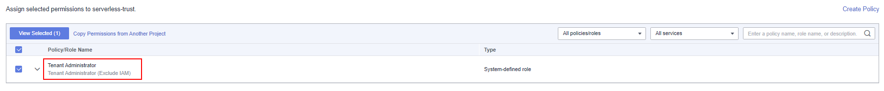

  1. Clique em Next. Na página exibida, pesquise as permissões a serem adicionadas na caixa de pesquisa à direita e selecione as permissões. A permissão Tenant Administrator é usada como um exemplo.
    Figura 3 Selecionamento de políticas
    Tabela 1 Exemplo de permissões de agência
    Nome da política
    Cenário
    Administrador de locatários
    Administrador de todos os serviços de nuvem, exceto o IAM. Este usuário pode executar qualquer operação em todos os recursos de nuvem da empresa.

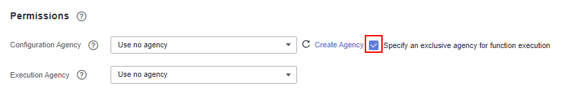

    • Para garantir um desempenho ideal, selecione Specify an exclusive agency for function execution e defina agências diferentes para configuração e execução de funções. Você também pode usar nenhuma agência ou especificar a mesma agência para ambos os fins. Figura 4 mostra as opções da agência.
      Figura 4 Definição de agências
    • Configuration Agency: Por exemplo, para criar gatilhos do Serviço de Ingestão de Dados (DIS), especifique primeiro uma agência com permissões DIS. Se tal agência não for especificada ou a agência especificada não existir, nenhum gatilho DIS pode ser criado.
    • Execution Agency: Esse tipo de agência permite que você obtenha um token e AK/SK do contexto no manipulador de funções para acessar outros serviços em nuvem.
