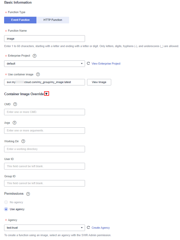

  1. Efetue log-in no Console do FunctionGraph. No painel de navegação, escolha Functions > Function List.
  2. Na página Function List, clique em Create Function no canto superior direito.
  3. Selecione Use container image. Para mais detalhes, veja Tabela 1.
    Figura 1 Criação de uma função usando uma imagem de contêiner
    Tabela 1 Descrição do parâmetro
    Parâmetro
    Descrição
    *Function Type
    Selecione um tipo de função.
    • Funções de evento: acionadas por gatilhos.
    • Funções HTTP: acionadas assim que as solicitações HTTP são enviadas para os URL específicas.
      NOTA:
      • As funções HTTP não fazem distinção entre linguagens de programação. O manipulador deve ser definido no arquivo bootstrap. Você pode escrever diretamente o comando de inicialização e permitir o acesso pela porta 8000.
      • As funções HTTP suportam apenas gatilhos APIG e APIC.
      • Para obter detalhes sobre como usar funções HTTP, consulte Criação de uma função de HTTP.
    *Function Name
    Nome da função, que deve atender aos seguintes requisitos:
    • Consiste de 1 a 60 caracteres e pode conter letras, dígitos, hífens (-) e sublinhados (_).
    • Começa com uma letra e termina com uma letra ou dígito.
    *Enterprise Project
    Selecione um projeto empresarial criado e adicione a função a ele. Por padrão, default é selecionado.
    NOTA:
    Se o EPS não estiver ativado, esse parâmetro não estará disponível. Para obter detalhes, consulte Enabling an Enterprise Project.
    Container Image
    Insira uma URL de imagem, ou seja, o local da imagem do contêiner. Você pode clicar em View Image para exibir imagens privadas e compartilhadas.
    Imagem no SWR, por exemplo, swr.myhuaweicloud.com/my_group/my_image:latest.
    Container Image Override
    • CMD: comando de inicialização do container. Exemplo: /bin/sh. Se nenhum comando for especificado, o ponto de entrada ou o CMD na configuração da imagem serão usados. Insira um ou mais comandos separados por vírgulas (,).
    • Args: parâmetro de inicialização do container. Exemplo: -args,value1. Se nenhum argumento for especificado, CMD na configuração da imagem será usado. Insira um ou mais argumentos separados por vírgulas (,).
    • Working Dir: diretório de trabalho que um contêiner executa. Se nenhum diretório for especificado, o diretório na configuração da imagem será usado. O diretório deve começar com uma barra (/).
    • User ID: ID do usuário para executar a imagem. Se nenhum ID de usuário for especificado, o valor padrão 1003 será usado.
    • Group ID: ID do grupo de usuários. Se nenhum ID de grupo de usuários for especificado, o valor padrão 1003 será usado.
    Agency
    Selecione uma agência com permissões de SWR Admin. Para criar uma agência, consulte.
    • Command, Args, e Working dir podem conter até 5120 caracteres.
    • Quando uma função é executada pela primeira vez, a imagem é extraída do SWR e o contêiner é iniciado durante o início a frio da função, o que leva um certo período de tempo. Se não houver nenhuma imagem em um nó durante as partidas a frio subsequentes, uma imagem será extraída do SWR.
    • A imagem deve ser pública.
    • A porta de uma imagem de contêiner personalizada deve ser 8000.
    • O pacote de imagens não pode exceder 2 GB. Para um pacote maior, reduza a capacidade. Por exemplo, monte os dados de uma biblioteca de perguntas em um contêiner onde os dados foram carregados anteriormente por meio de um sistema de arquivos externo.
    • O FunctionGraph usa o LTS para coletar todos os logs que o contêiner envia para o console. Esses logs podem ser redirecionados e impressos no console por meio de saída padrão ou uma estrutura de log de código aberto. Os registros devem incluir a hora do sistema, o nome do componente, a linha de código e os principais dados, para facilitar a localização de falhas.
Código de exemplo
